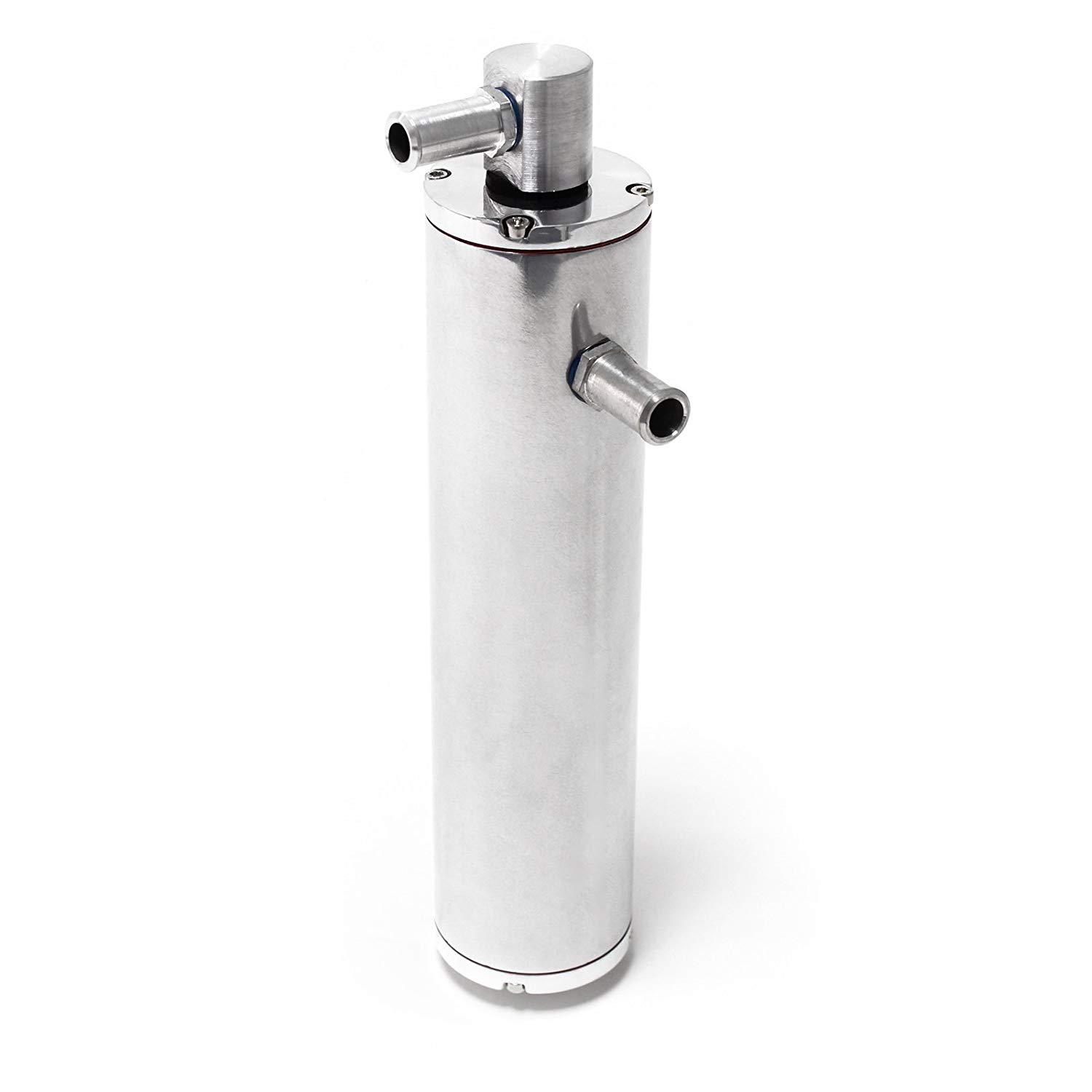

Ich habe mir z.B. bei der Gelegenheit einen Oil-Catch-Tank an die Entlüftung montiert, zwar keine original Optik, aber dafür rotzt sie mir nach langer Standzeit nicht den Hof voll wenn ich sie starte (Die hier bereits oft diskutierte Option mit dem Absperrhahn ist aber auch eine sehr gute Alternative)
Gruß Johnny

Hast du eventuell mal ein Foto vom dem Tank? Klingt nicht schlecht, wollte mir sowas auch schon bauen aus ner Dose, aber so die richtige Idee kam mir noch nicht

So schaut das Ding aus:
Beim Kauf meiner Shovel war die Entlüftung mit einem T-Stück am Rücklauf der Ölpumpe
angeschlossen...
Weshalb ich mir auf die Schnelle mit einer PET-Flasche unterm Sattel einen provisorischen Oil-Catch gebastelt habe, womit dann auch gut die Menge ermittelt werden konnte welche da im Laufe der Zeit so raussabbert
Dann der Plan wie der neue Tank aussehen soll:
-Geschlossenes System mit Ein- und Ausgang
-Innen Filtermaterial zum kondensieren des Ölnebels
-Ablassschraube unten
Kurz darauf bin ich dann beim großen Online-Versandhaus über den Kollegen vom Bild gestolpert...
Für 30€ hab ich zugeschlagen statt selbst einen zu bauen
Die Verarbeitung ist für den Preis absolut i.O.
Ich habe den Ausgang statt zur Kette dann in den Luftfilter.
Gruß Johnny

@Johnny
danke für das Bild, das ist ne Überlegung wert
nur in den Lufi bringe ich das Zeug nich, wird dann immer mal abgelassen

@BenniGun:
Ich lasse das Öl auch unten am Catch ab, zum Luftfilter wird lediglich die mehr oder weniger entölte Luft geführt...
Dieser Catchtank hat im Prinzip drei Anschlüsse:
-Zuluft
-Abluft
-Ablassschraube
Gruß Johnny

@BenniGun:
-Zuluft
-Abluft
-Ablassschraube
Gruß Johnny
