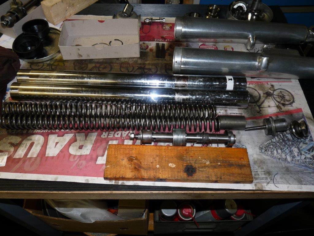

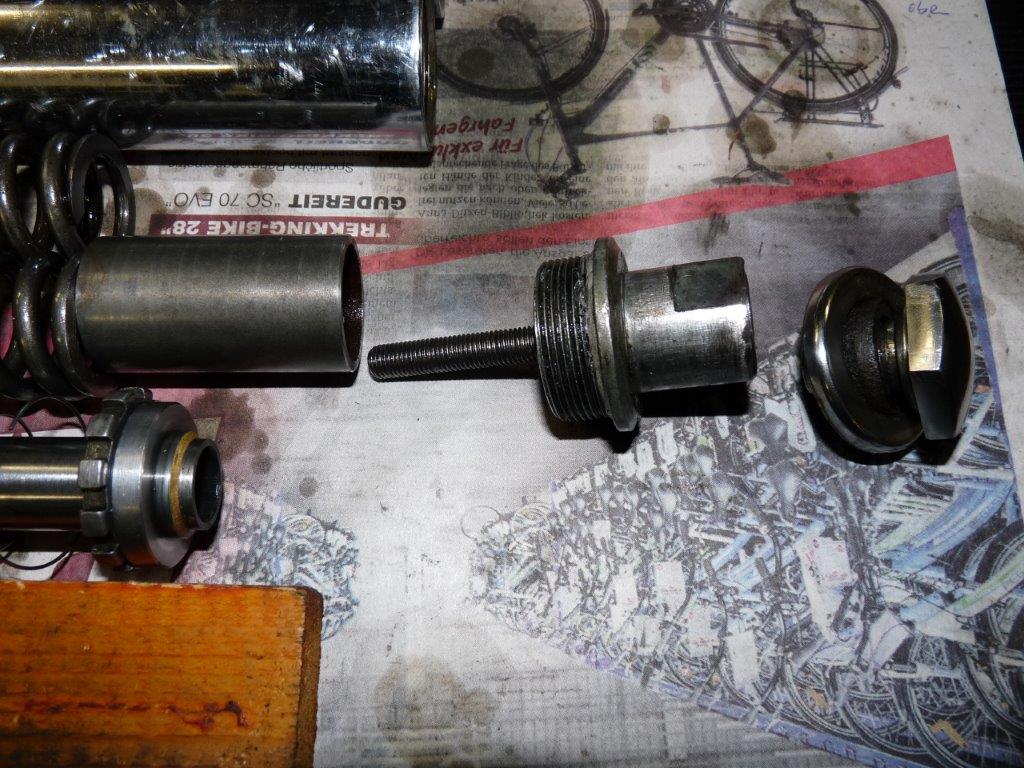

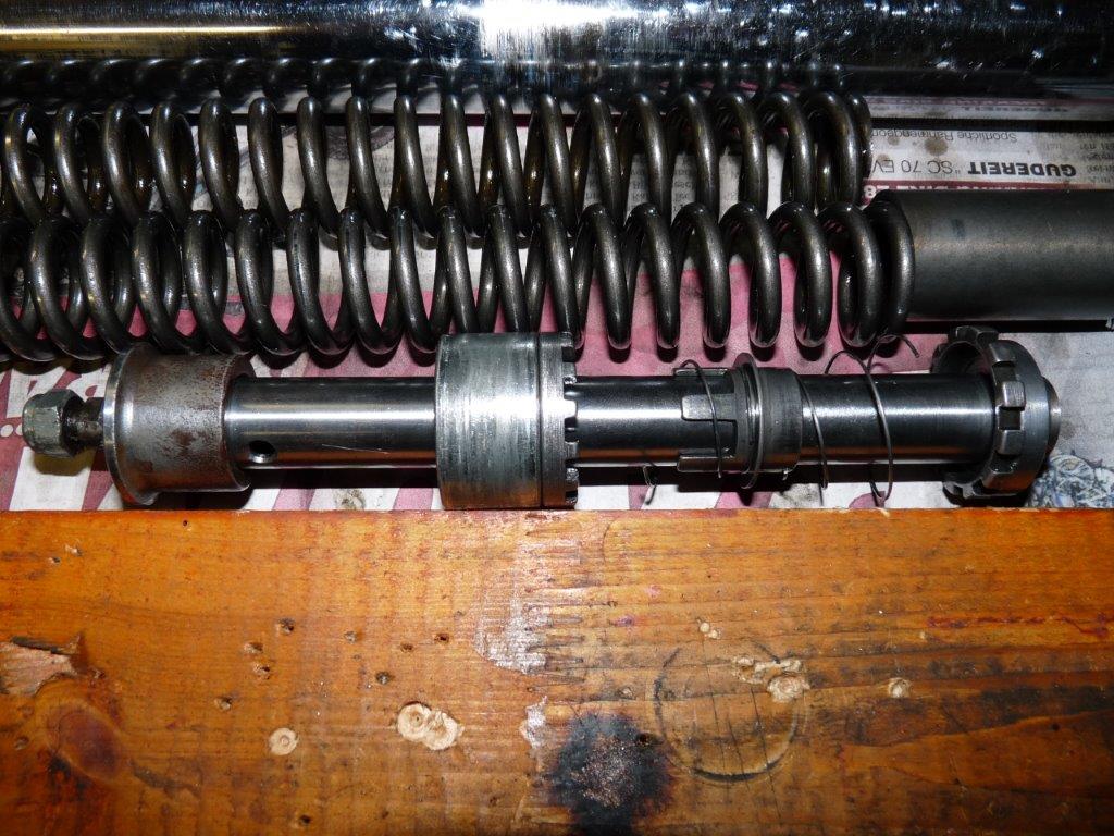

Seit ich das Moped habe, war die Gabel recht schwergängig, d.h. sie ließ sich im Stand so gut wie garnicht eindrücken und das Fahrgefühl war eher ruppig. Sie hat allerdings auch nicht geölt. Ich habe sie daher mal zerlegt um nach dem Rechten zu sehen. Diese Situation habe ich vorgefunden:
- Gabelrohrlänge 520 mm
- Federlänge 450 mm, Drahtdurchmesser 5mm zzgl. Rohrhülse 52 mm lang
- in den Standrohren waren zwei Simmerringe übereinander verbaut
- die Rohre haben in den Gleitbuchsen nur ein minimales Spiel
- keine Entlüftereinheiten vorhanden (nur Gewindestangen)
- Einfüllschraube ohne Entlüftungsöffnung
Beim Zerlegen hatten die Federn auch eine starke Vorspannung, d.h. die Verschlüsse der Gabelrohre kamen mir heftig entgegengeflogen.
Bild Gabel1.jpg (135 KB)
Bild Gabel02.jpg (154 KB)
Bild Gabel03.jpg (156 KB)

Hi, ein paar Sachen kann ich beitragen.
Entlüftung ist v.a. bei kurzen Gabeln wichtig, sonst leckts früher oder später an den Simmeringen. Viell. sind deshalb 2 Sets eingebaut. Lange Gabeln betriffts weniger, da sich der größere Luftpolster mehr komprimieren lässt.
Evtl. ist auch deshalb Deine Gabel bockig.
Entlüftet reicht der einfache Simmering.
Federlänge weiß ich nicht auswendig. Dürfte aber OE sein. Würde daher erstmal 5er Gabelöl probieren. Damit federt sie normalerweise sehr sanft und komfortabel.
Füllmenge muss nat. auch passen.
Dichtungen mit Dichtungsentferner lösen.

Die Dämpfer sehen eigentlich noch top aus (obwohl diese merkwürdige Federn-Scheiben-Mimik grundsätzlich nicht besonders vertrauenserweckend daherkommt).
Ich werde mich daher erstmal mit der korrekten Entlüftung befassen.

hi, die Änderung 77 bestand aus dem Einbau einer Showa Gabel. Da passt innen nix mehr zusammen - Heinrichs Dämpfereinheiten sind die alten bis 77.
Wie kommst Du auf 30er Gabelöl "nach Vorschrift"?
Abgesehen davon, dass Gabelöle nicht definitiv nach SAE genormt sind und nach Hersteller bei gleicher Bezeichnung durchaus (relativ geringe) Viskositätsunterschiede haben können, empfahl die MoCo immer, falls kein Genuine H.D. Öl vorhanden, das dünnste Motoröl zu verwenden.
Und hier ein kryptische Antwort - ist nämlich eine"geschützte Information" :roll: - auf der heutigen H.D.com FAQ Seite, als Antwort wie H.D. "B" und "F" Gabelöl vergleichbar wären:
Technically the viscosity of the "B" and the "F" fork oils is proprietary info. What I can tell you is that the weight for the "B" is between 0-10 and the "F" is between 5-20.
Obwohl das Öl in der alten Hydra Glide m.A. nach eher mehr zur Schmierung als zur Dämpfung dient (Sarkasmusmodus aus), wird sie schon mit 15er Gabelöl sehr straff. Daher find ich, zumindest an meinem 220kg Leichtgewicht, 5er gut passend, und offensichtlich passt bei Dir 10er auch besser.
