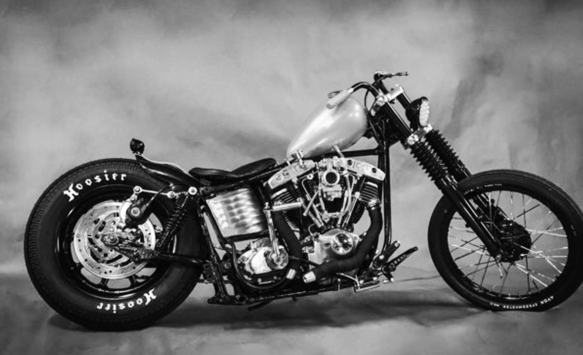

Also: so dachte ich mir das. Auf dem Bild hat das Kraftrad auch ein 21" Vorderrad. Und das hat was. Meine Shovel l soll jetzt keine Kopie werden, aber das Bild spornt mich schon derbe an!
Picture:
Bild Bild.JPG (306 KB)
Und mir fällt auf: die seht auch leicht hoch.

ich muss schon sagen der Bock auf dem Foto fixt mich echt an :wink:
Hutas
Beiträge: 442
Wohnort: Hessen
Re: Länge Standrohr für FXWG-Gabel
Beitrag von Hutas »
Hawkeye hat geschrieben:ich muss schon sagen der Bock auf dem Foto fixt mich echt an :wink:
Ging mir genau so :lol:

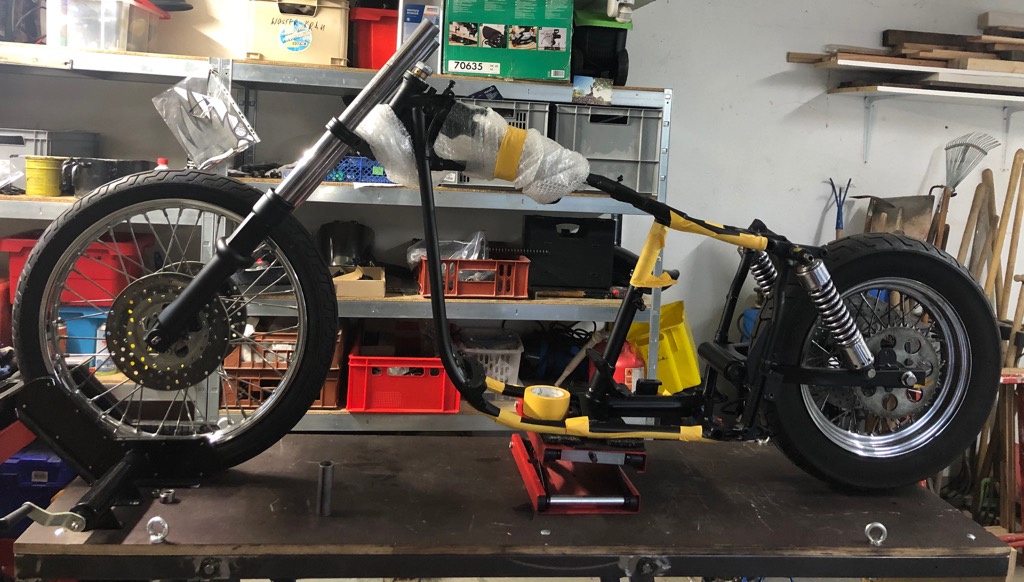

Hallo in die Runde. Es geht ans zusammenstecken.
Hier mal ein Bild wie das ganze mit einem 610mm langem Standrohren aussehen würde. Ich habe also die 720mm langen Standrohre swoeit reingschoben, biss die Länge erreichtht wird. Das würde auch mit den Federn passen, denn die eingekreiste Hülse steht ca 20mm aus dem Gabelbholm. Würde ich die 610mm langen Stnadrohre nehmen, htte ich den gleichen Effekt mit den Federn die dann 20mm aus dem Standrohr schauen.
was meint ihr?
Vorne steht das Mopped leicht hoch, was der Linie doch entgegen kommt!
Freue mich auf euren Imput!
Gruß Lorenz
