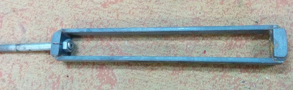

Beiträge: 4173
Re: Hinterrad-Schwinge ausbauen
der Vollständigkeit halber hier noch das Bild von meinem Axenrausser 8).
