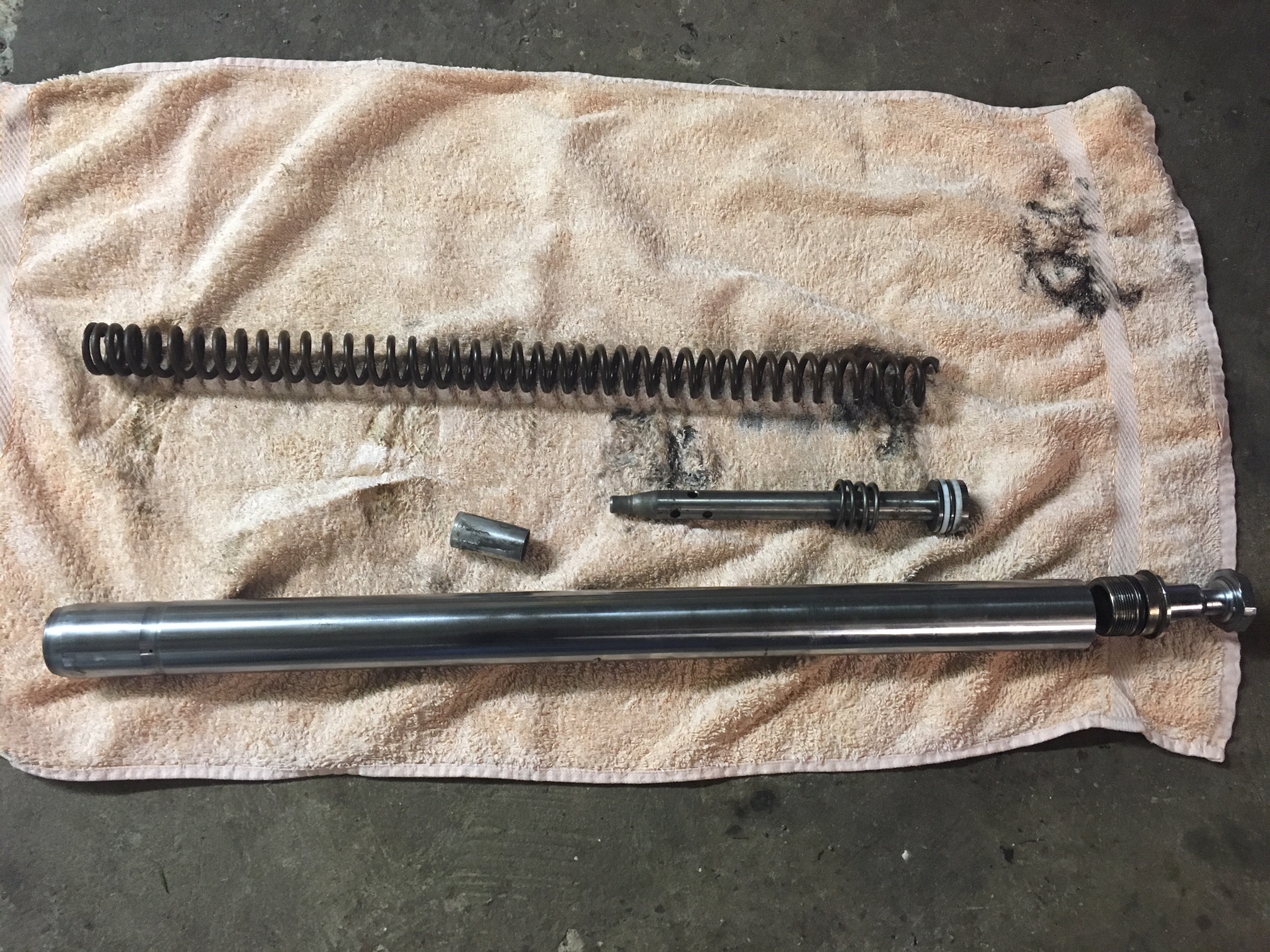

Hier das versprochene Foto des Standrohr wie ich es zerlegt habe.
Das rot eingekreiste Teil meinte ich mit klopfen Gablerohr auf Holz und dann Plopp lag es da.
Das blau eingekreiste Teil ist garantiert nicht org.
Kann evtl. jemand was zu dem Teil sagen?
Ab nächsten Monat wenn es ans zusammenbauen geht muss ich mal etwas genauer dem Stahlrohr nachgehen.
Gruß Lorenz

warum nicht orig.?
das ist das distanzstück zwischen gabelfeder und oberem gabelstopfen. sowas wurde durchaus original verbaut.

martin58 hat geschrieben:warum nicht orig.?
Mhhhh mit Grat an den Schnittkanten ?
Hab da meine Zweifel.

Hat die Gabel überhaupt Originallänge?
Vielleicht wurde auch ein Längeres Standrohr verbaut und die Hülse deswegen eingebaut um die Differenz Feder zu Standrohr zu kompensieren.
..... sowas wurde durchaus original verbaut.
:shock:
Echt?
Würde mich sehr wundern.
Meine originale FXWG Gabel hatte längere Federn wegen 4" over gegenüber FL.
Selbst günstige Standrohre in Überlänge haben mittlerweile passende Federn.
Kann sowas weder im Parts Katalog noch in den Manuals finden.
Weiß da jemand was Genaueres?
...dann isses original! :lol:
Die Company hat stellenweise grausam schlampig gearbeitet. Ich hab schon HD Schweißnähte mit 5cm Schweißdrahtresten gesehen, aber alles verchromt!
An meiner FXWG 41mm Gabel waren auch solche Hülsen über den Federn. Kann ja mal suchen und schauen, ob die auch Grate haben. Keine Ahnung ob das Original war.

Diese Hülsen kamen normalerweise mit längeren Zubehör Standrohren, da man ja meist die OE Federn weiter verwendete.
Wenn die längere FXWG Gabel mit angepassten, längeren Federn ausgeliefert wurde, dann gibts auch keine Hülsen. Kann mir aber vorstellen, dass viell. auch OE manche FXWG mit FL Federn und zusätzlichen Hülsen ausgeliefert wurden. - Kennt man ja auch von der MoCo. Oft wurde auch an neuen Modellen ältere Lagerware verbaut, die ebenfalls passte... Hülsen sind auch kostensparender, als auf eine ausstehende Lieferung Showa Federn zu warten....

Aggi, bitte ein Gefallen: Kannst du mal bitte messen wie lang die Standrohre sind? War dein Mopped gechoppt? Lange Gabel und so? Du hattest keine Hülsen in dem Rohr, richtig? Danke Gruß Lorenz
