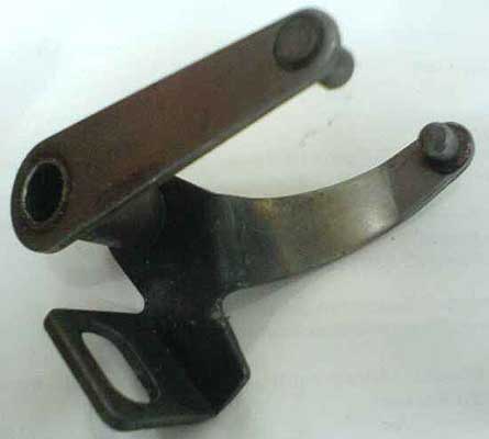

Der Vollständigkeit halber sei noch erwähnt das es eine andere Einrückgabel gibt die nicht wie unsere 90 grad abgewinkelt ist sondern in einem spitzeren Winkel, ob es damit allerdings ohne Probleme geht ist mir nicht bekannt.

da liegt der Hase im Pfeffer! Du brauchst eine andere Einrückgabel.das einzige das mir einfällt ist das der innenprimär für sekundärbelt ist

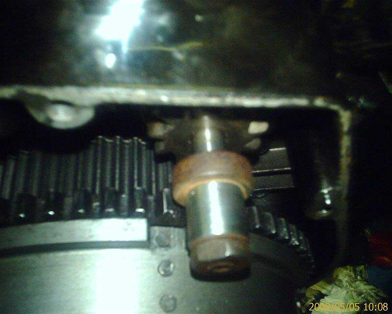

Re: E-Starter passt nicht. Anbei ein Foto der Lage
Hallo
Habe mir auch schon gedacht dass ich eine andere einrückgabel benötige aber damit würde es auch nicht funktionieren.
Das Starterritzel ist im ausgerückten zustand ca. 12mm vom Starterkranz entfernt und im eingerückten zustand, also auf anschlag berührt es gerade den zahnkranz .
Meine meinung nach müsste der starter samt starterwelle um ca.10mm weiter nach links richtung starterkranz .
Aber wie kann das sein ?
Starter.jpg (53 KB)Re: E-Starter passt nicht. Anbei ein Foto der Lage
Hallo Freebiker!
Kann es sein, dass Dein Kupplungskorb für den Zahnriemen etwas breiter baut als der Kupplungskorb für die Kette?
ich würde das Anlassergehäuse kürzen.
Kalle
Kalle
- Beiträge: 4126
Servus freebiker,
wenn Dein Starterritzel im eingerückten Zustand am Zahnkranz ansteht, fehlt ja nicht mehr viel...
Wenn Du die Geometrie des Hebels anschaust hast Du durch unterschiedliche Angriffspunkte zur Lagerachse von ca.25 und 50mm
ein Übersetzungsverhältnis von ca. 1:2 - das dürfte für Dich ausreichend sein.
Quelle:www.harley-storehouse.net
