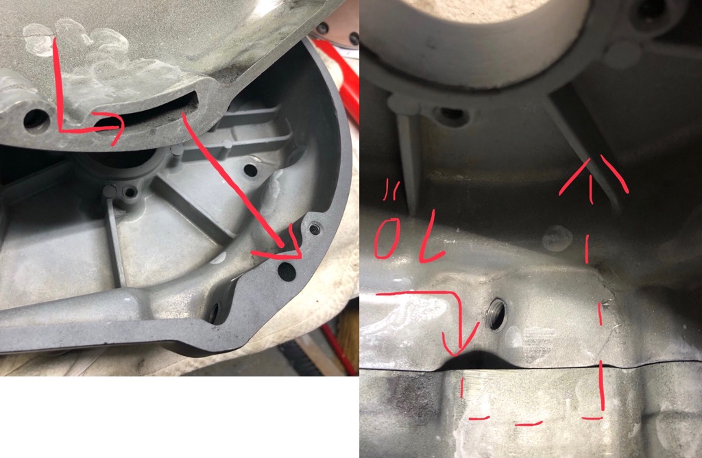

Hab mal ne blöde Frage. Wo genau wird das Öl für die Primärkette abgesaugt. Hinten am Primärkasten ist ja unten der Anschluss für die Ölabsaugung. Die dementsprechende Bohrung geht dann in den Primärdeckel. Durch welche Öffnung wird nun das öl angesaugt. Ich finde da nirgends ein Loch oder so. Hat da jemand Bilder von?

So müsste das sein:
Wenn mich nicht alles täuscht, ist in dem Bereich der äussere Kasten ausgespaart, so dass das Öl an dieser Stelle zurück läuft!
Mein Deckel ist beim Lacker, daher kein genaueres Bild.
Hoffe konnte dir helfen.
Gruß Lorenz
Gruß Lorenz

Re: Ölabsaugung Primärkasten
So sieht das aus wenn Öl aus dem Primär rausgesaugt wird!
Im Deckel ist eine Tasche in der das Öl hineinläuft um dann durch die Bohrung wieder zu Pumpe zu kommen.
Beides ist bei mir nun dicht und nicht merh in Betrieb!
