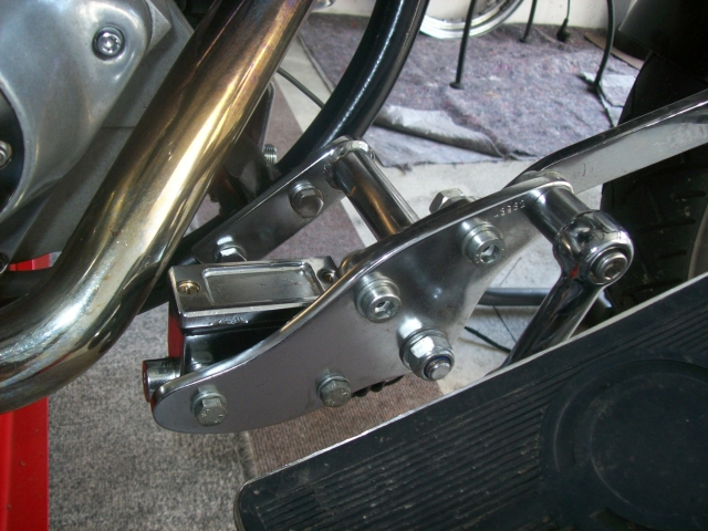

moin achtball...
danke für die tips... meine rastenanlage siehst auf dem foto... das sollte passen
das mit dem kicker werd ich noch abklären
Re: Unterschied Krümmer Early-Shovel zu Late-Shovel
Ich glaube, weiß es aber nicht sicher, dass der gequetschte early Krümmer nicht unter den Nose Cone der Alternator Shovel passt. Bremse war ja lange gleich (Lockheed Wagner).
Für Kicker passten die 2-1 OE, wie Nachbau, "early" Krümmer alle.
2-1 für Alternator stehen am Getriebedeckel an, darum der eingebuchtete "E Start Deckel" an E Glides.
Meines Wissens gibts nur von Paughco Kicker geeignete 2-1 Alternator Krümmer.
Oder die nach meinem Geschmack eher wenig schönen OE FX 2-1 Varianten.
