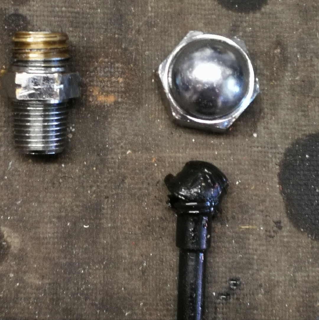

auf der Suche nach der undichten Stelle habe ich recht schnell eine Hutmutter am Motorgehäuse ausfindig gemacht. Sie sitzt hinter dem hinteren Stößelflansch meines S&S-Motors. Nach der Demontage stellte sich heraus, dass in der Hutmutter ein Gummistift sitzt, der offenbar als Dichtung dort eingesetzt ist, und in meinem Fall defekt ist. Welcben weiteren Zweck er verfolgt, erschließt sich mir nicht. Ich habe nun privisorisch zwischen der Muffe und der Hutmutter eine Dichtung gelegt, die das Problem erstmal löst.
Kann mir jemand sagen, was das für ein Gummistift ist?
Ich versuche mal ein Bild anzufügen, in der Hoffnung auf sachkundige Hilfe.
Im Vorab schon mal vuelen Dank.
Stefan
Bild Screenshot_20190724_104620.jpg (398 KB)

Bei den S&S -Motoren erfolgt die Ölung der Köpfe glaub ich durch die Stösselstangen. Offenbar hat man die zusätzliche Option per Steigleitung blind gesetzt-muss ja auch so.Hat die Mutter überhaupt das passende Gewinde? Schaut mir alles recht zerwürgt aus. Ich täte die mit Teflonband eindichten..

Bei den S&S -Motoren erfolgt die Ölung der Köpfe glaub ich durch die Stösselstangen. Offenbar hat man die zusätzliche Option per Steigleitung blind gesetzt-muss ja auch so.Hat die Mutter überhaupt das passende gewinde? Ich täte die mit Teflonband eindichten..

Also bevor Du den ganzen Quatsch mit Teflonband wieder einsetzt:
sollte es sich tatsächlich um die Bohrung für die Ölversorgung der Köpfe handeln und diese nicht benutzt werden, dann solltest Du da einen ensprechenden NPT-Blindstopfen reinschrauben. Alternativ kannst Du da einen Öldruckmesser anschließen.

Na klar, da wird normalerweise die Steigleitung für die Köpfe rankommen. Manchmal steht man auch auf der Leitung.
Und ja, das Gewinde scheint schon mal artfremd behandelt worden zu sein. Im Gehäuse ist es aber astrein. Okay, NPT-Stopfen besorgt und Fall gelöst. Danke euch

Hey Alex, weißt du zufällig, welches Gewinde das ist? Ich möchte das nicht nochmal rausschrauben - ist gerade dicht. Ich meinte, dass der Gewindedurchmesser mindestens 10 oder 12mm war.

Ich bin zwar nicht Alex, aber es müsste sein: 1/8"x27. Hat 10,2mm Durchmesser-Vorbohren 8,5mm.

https://www.kraftradteile.com/Verschlus ... -verchromt
Verschlussstopfen 1/8"-27 NPT, Inbus, verchromt 1,95€
