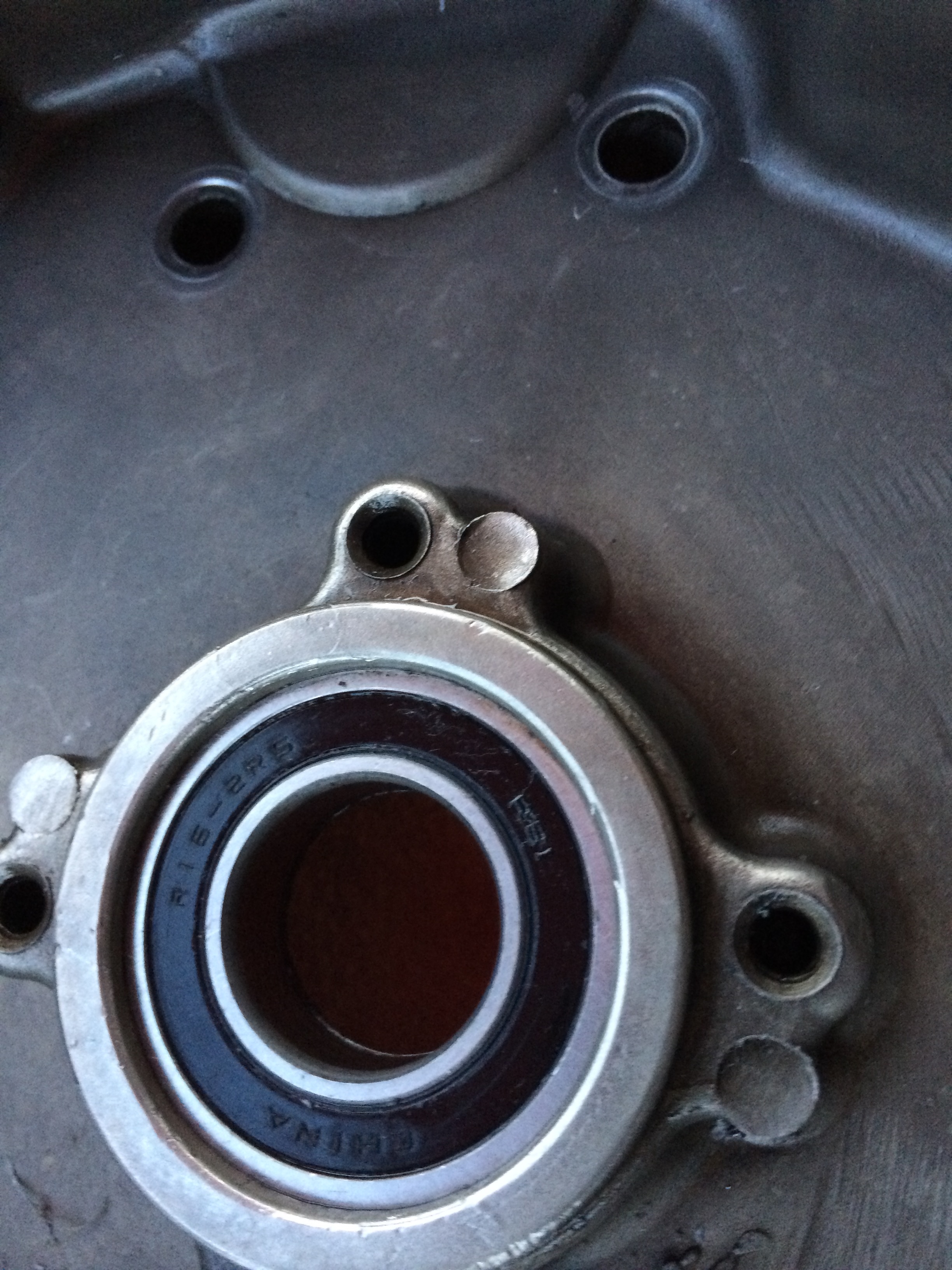

Hallo Mitanand,
anlässlich Kettenwechsel und demzufolge Wechsel beider Ritzel musste auch der innere Primärkasten ´runter.
Dabei habe ich festgestellt, dass das Stützlager für die Getriebe-Hauptwelle einen "hakeligen" Eindruck macht, wenn man es mit Zeigefinger und Mittelfinger dreht.
Schwer zu beschreiben: Ich erwartete ein geschmeidiges Gleiten der Rollen zueinander. Stattdessen fühle ich beim Drehen eine Art klick-klick-klick....., so als wenn das Lager irgendwie vergriesknaddelt, schwergängig läuft.
Oder muss / kann das so sein ? Kann ich versuchen, es zu fetten bzw. ginge das überhaupt ?
Mancher würde sagen: Blöde Frage(n), einfach austauschen.
Einen Tausch möchte ich jedoch vermeiden, wenn´s nicht sein muss -nicht wegen der Kosten, sondern weil ich kein Werkzeug zum Lager austreiben und eintreiben habe. Und selbst wenn ich es hätte, würde ich da nicht gern ´rangehen, da es ein Blechprimär ist und ich Sorge hätte, selbigen zu beschädigen oder zu verziehen.
Für Hinweise bezüglich des "ruppigen" Lagerlaufs wäre ich dankbar.
Grüsse
shovelix
attachments/IMG_2367.jpg

Stützlager im Blechprimär :?: Wie geht das? Hast mal ein Foto?

Hi Leute,
ist kein Blechprimär sondern der obligatorische Alu-Geigenkasten in der alten Ausführung ohne Versteifungsstreben, siehe Foto.
Das Lager muss raus! Leichtes Ruckeln wird schweres Ruckeln und schweres Ruckeln ist irgendwann fest. Und dann ist die Hauptwelle futsch und Du kannst das Getriebe gleich mit überholen.
Lager ausbauen kannste sehr gut alleine machen. Besorg Dir ein Metallrohr zum rückseitigen (=getriebeseitigen) Abstützen, Höhe etwa 3 cm. Der Durchmesser sollte so groß sein, dass der Lagersitz im Aluprimär abgestützt wird und das Lager beim Austreiben in das Rohr fallen kann, also etwa 5,2 oder 5,3 cm.
Um das Lager auszutreiben nimmst Du eine 36er Sechskantnuss. Sie ist genau so groß, dass sie auf der äußeren Schale des Lagers, aber innerhalb der Buchse/Bohrung auf der Innenseite des Primärkastens sitzt und klopfst mit einem schweren Holzhammer vorsichtig auf die Nuss. Achte darauf, dass die Nuss plan aufliegt und Du sie mit dem Hammer nicht verkantest. Dann rutscht das Lager langsam aber sicher durch die Buchse des Primärs in das abstützende Rohr.
Du kannst Dir aber auch einen Innen-Abzieher bauen: Dazu benötigst Du ein Rohr von 5,2 cm Innendurchmesser und 10 cm Länge, eine Gewindestange von etwa 20-25 cm Länge mit zwei Muttern und zwei Unterlegscheiben, die eine mit etwa 4 cm Durchmesser, die andere etwa 6 cm Durchmesser. Du setzt das Rohr auf die Seite, nach der das Lager ausgezogen werden soll, legst die größere der beiden Scheiben auf das freie Ende des Rohres, steckst die Gewindestange, die Du vorher mit einer Mutter versehen hast durch die Scheibe, bis die Mutter auf der Scheibe aufliegt und die Stange auf der anderen Seite durch das Lager geht. Dort die kleine Scheibe drauf und mit der Mutter fingerfest gesichert. Nun kannst Du die Mutter am freien Rohrende anziehen und das Lager wird langsam durch die Buchse gezogen.

@ Erich
Sorry, es ist natürlich -wie Christian dann schrub- der Alu-Geigenkasten. :oops:

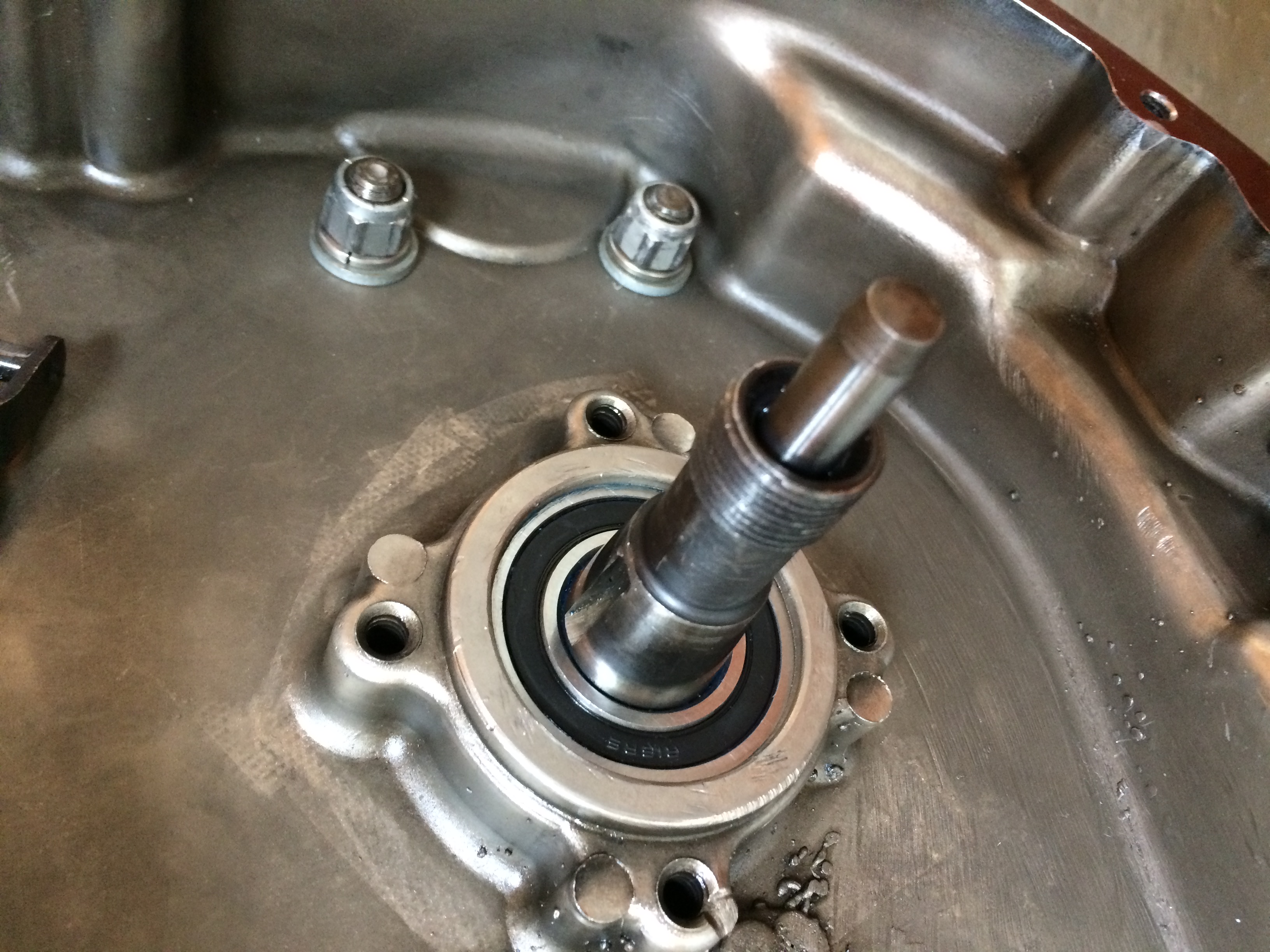

Danke an alle, das neue Lager ist drin !
Habe mir 'nen geeigneten Abzieher gebaut und das alte Lager ca. 1 cm herausgezogen, den Rest dann mit passender abgepolsterter Nuss und Gummihammer geklopft.
Das neue Lager habe ich -nach vorheriger Genehmigung der besten Ehefrau von allen- eine Stunde in das Tiefkühlfach gelegt (was gereicht hätte !):
Übervorsichtig wie ich bin, habe ich den Lagersitz noch bisschen eingefettet. Das hätte ich lassen sollen, denn bei den ersten Schlägen dachte ich, das Ding geht verdammt leicht rein, aber im weiteren musste ich dann zum Glück doch recht beherzt klopfen, bis es sass, so dass ich davon ausgehen kann, es sitzt stramm genug und dreht sich nicht mit.
Grüsse
