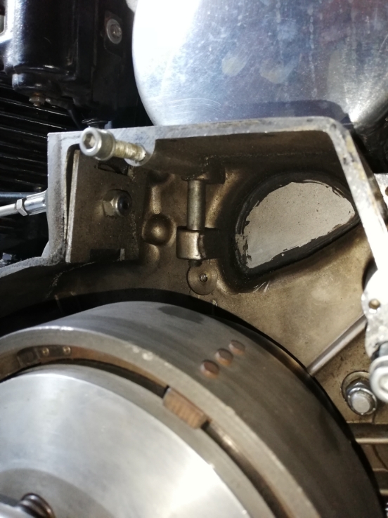

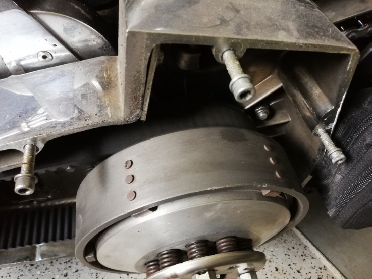

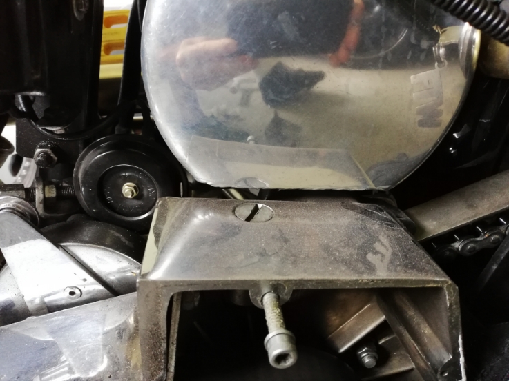

Ich möchte bei meiner 79 Shovel den Anlasser wieder einbauen, als ich sie gekauft habe war er demontiert. Wenn ich mich nicht irre ist der originale Primärdeckel verbaut und der Abstand zum Öltank reicht aus. Kann ich auf meinen Kupplungskorb den Starterkranz aufschweißen? Oder benötige ich einen neuen.Was an Teilen wird noch benötigt?
Danke Christian

Hallo Chris,
ich glaube, so einfach ist das nicht. Dein Kupplungskorb ist aus Aluminium, da kannst du keinen Starterkranz aus Stahl anschweißen.
Was du brauchst, ist das hier: https://riveraprimo.us/collections/all- ... /2025-0010
Beiträge: 1786
Re: Einbau Anlasser
.... oder du machst gleich alles neu und besorgst dir das hier:
https://www.kraftradteile.com/BDL-15-Be ... 83-E-Start

Danke. Ich habe es mir fast gedacht das man den Kranz nicht einfach anschweißen kann, und anschrauben ist wahrscheinlich auch nicht möglich. LG Christian

Don Rocket hat geschrieben:Dein Kupplungskorb ist aus Aluminium, da kannst du keinen Starterkranz aus Stahl anschweißen.
Glaube das ist bei den Körben für Riemen genietet.
Ich müsste noch einen Korb mit Kranz rumliegen haben, den Kranz zu anzuschrauben könnte klappen....
