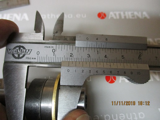

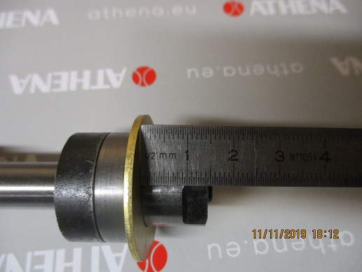

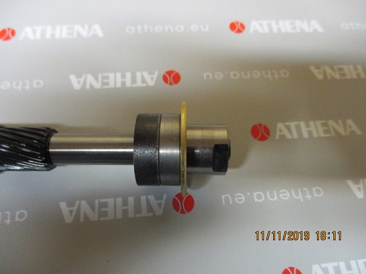

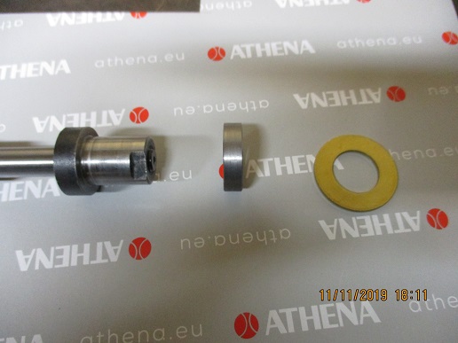

Hallo Leute Hier Bilder wie ich das Problem gelöst habe. Ich habe einfach eine Hülse gedreht, die denn Versatz zum Gehäuse ausgleicht. Der Zapfen rechts sitzt jetzt nicht mehr so tief im Lager ( Primärgehäuse ) wie es original vorgegeben ist. Die Buchse hat genau das Maß, um das meine Welle in den Primär gewandert ist, wo mir dann auf der anderen Seite das Zahnrad von der Verzahnung gerutscht ist. Das hat mit dem einrücken des Starterzahnrades nichts zu tun. Ich meine das Starterzahnrad hat genug Spiel um diese 9mm auszugleichen. Auf jeden Fall ist die Funktion wieder gegeben. :lol:
