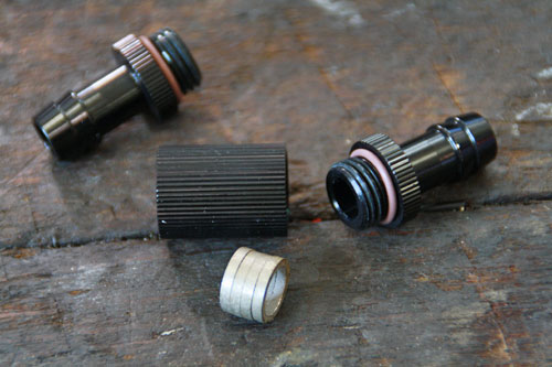

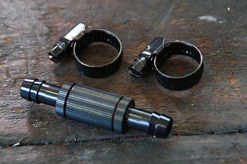

normalerweise poste ich Updates im Onlineshop nicht extra hier im Forum, aber hier ist mal wieder ein besonderes Teil das in Kleinserie hergestellt wird.
Die Firma HD.M.G.I. hat einen Öl-Durchflussfilter entwickelt der mit speziellen Magneten, die ihren Dienst bis 300° verrichten, dafür sorgen soll, das auch kleineste magnetische Teilchen die mit durch den Ölfilter gelangen, gestoppt werden.
Nicht ganz preiswert das Ding, aber die kleine Auflage und die teuren Magneten ergeben eben den Preis. Ich find's eine coole Sache und darum hab ich's ins Programm aufgenommen.

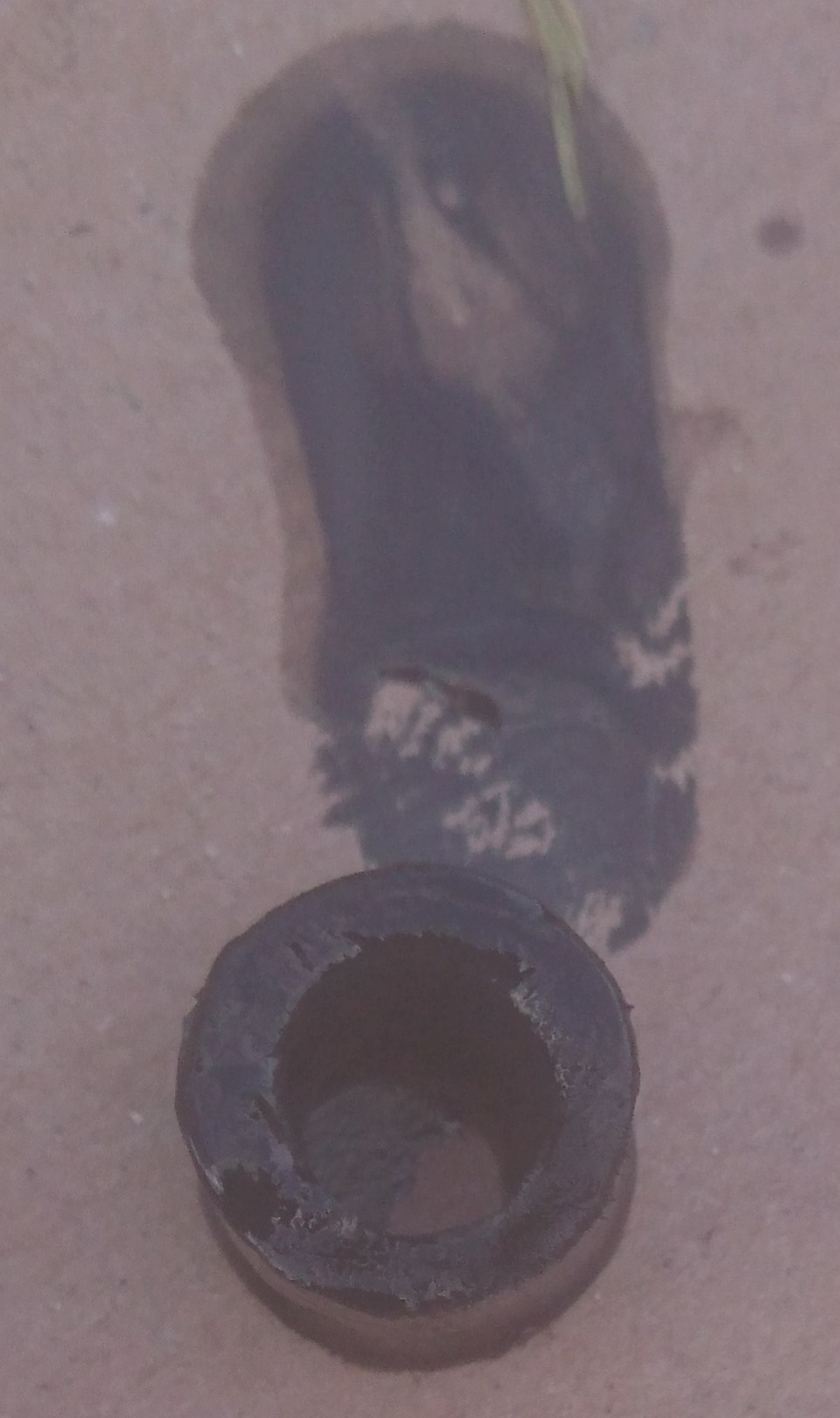

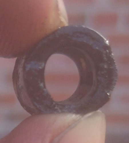

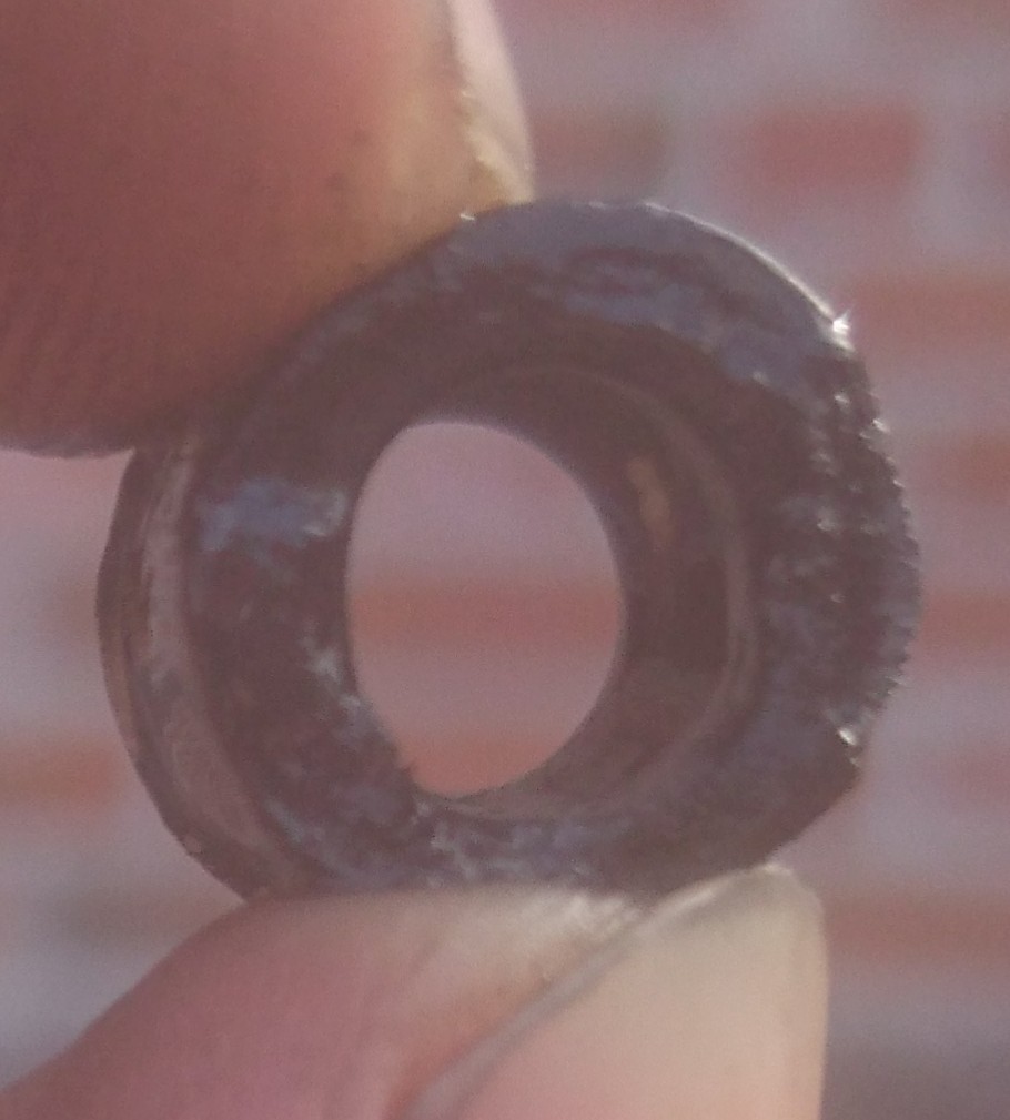

Ahoi!
Gestern hab ich die ersten 350km des komplett überholten Motors geschafft und den Einfahrölwechsel gemacht.
Hier die versporchenen Bilder vom Magneten:
Der Filter ist dünn belegt mit einer feinen Metallpaste, der Durchlass ist trotzdem gewährleistet.
Vor der Motorüberholung war der Magnet noch deutlich zugesetzter, doch auch da war der Durchlass vollkommen ausreichend.
