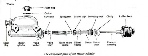

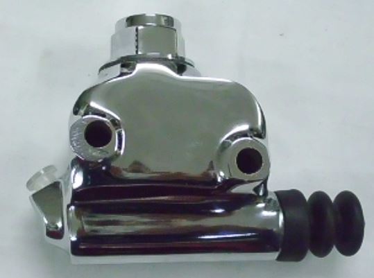

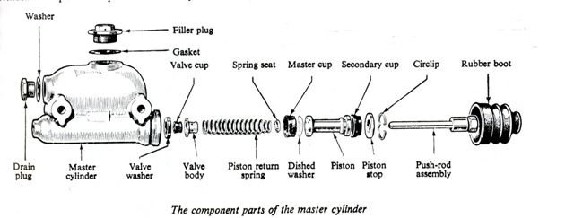

wer kann mir die Reihenfolge des Rep Satz für den Lockheed Wagner Bremszylinder rear sagen ?

Klappt doch, "Dummstellen schafft immer noch Freizeit" :wink:

na wenigstens eine grobe Richtung.
Dank dir dafür..
