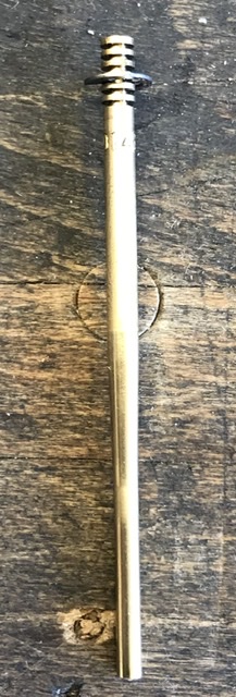

So Nadel einen Clip höher gesetzt konnte nur kurz um Block allerdings nur einmal geschossen denke das ist jetzt noch nach Justage

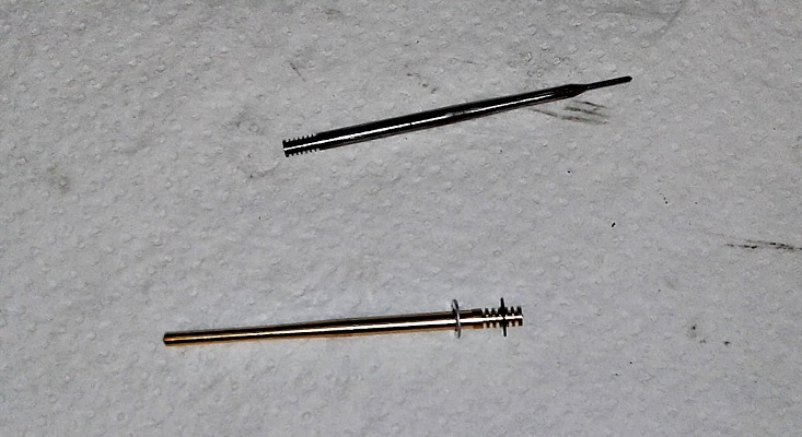

Komische Nadel, so stumpf unten. Meine mit 7 Kerben aus dem Dyno-Jet-Kit hat da eine Spitze-muss den Clip sogar in die 2. Kerbe von unten machen, sonst habe ich die gleichen Symptome wie Du an Deiner Schleuder.
Du hast die obere? (Gehört übrigens für Twin Cam, läuft aber auch im Shovel ganz gut.)
Täuscht auf dem Foto ein bißchen, aber die Messing ist fast 1cm kürzer da haben sie die Spitze unterschlagen, allerdings trotzdem nicht optimal geschliffen.
