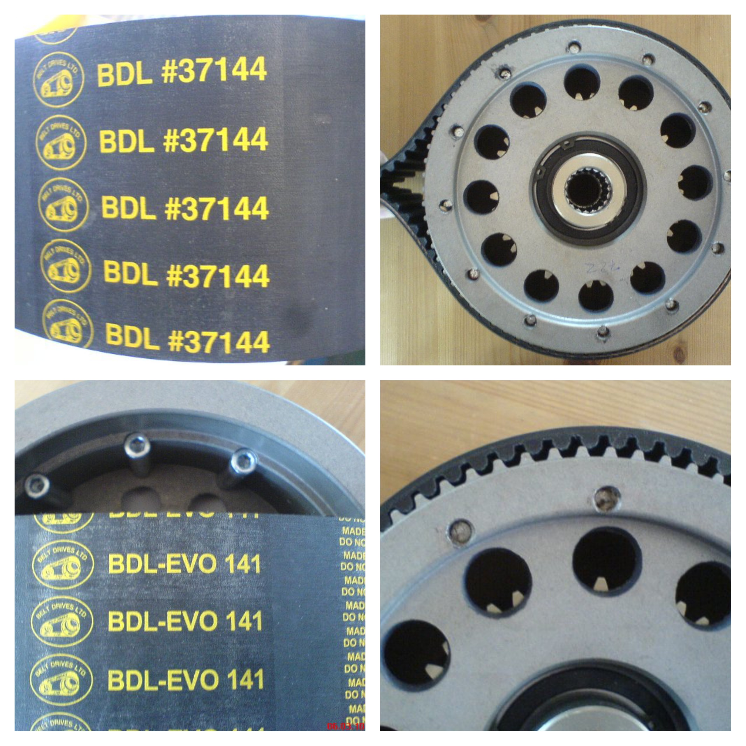

Bei BDL hat der Belt mit 141 Zähnen ein eckiges Profil, der mit 144 rundes. Der Kupplungskorb müsste 72Zähne haben. Der Kupplungskorb ist für ETC-Clutch, ob es ihn auch für OEM gab weiß ich nicht. Wie viel Zähne hat dein Korb und Pulley?

eL Bruno hat geschrieben: 20.05.2020, 01:17 Bei BDL hat der Belt mit 141 Zähnen ein eckiges Profil, der mit 144 rundes. Der Kupplungskorb müsste 72Zähne haben. Der Kupplungskorb ist für ETC-Clutch, ob es ihn auch für OEM gab weiß ich nicht. Wie viel Zähne hat dein Korb und Pulley?
also das Riemenprofil und Pulleyprofil ist "optisch" gleich.
Habe meine Fotos wiedergefunden:
gleicher Korb (BDL Korb für Shovel mit Nabe für EVO wegen Getriebeposition) und die zwei Riemen.
Witzigerweise passen beide Belts am vorderen Pulley...
