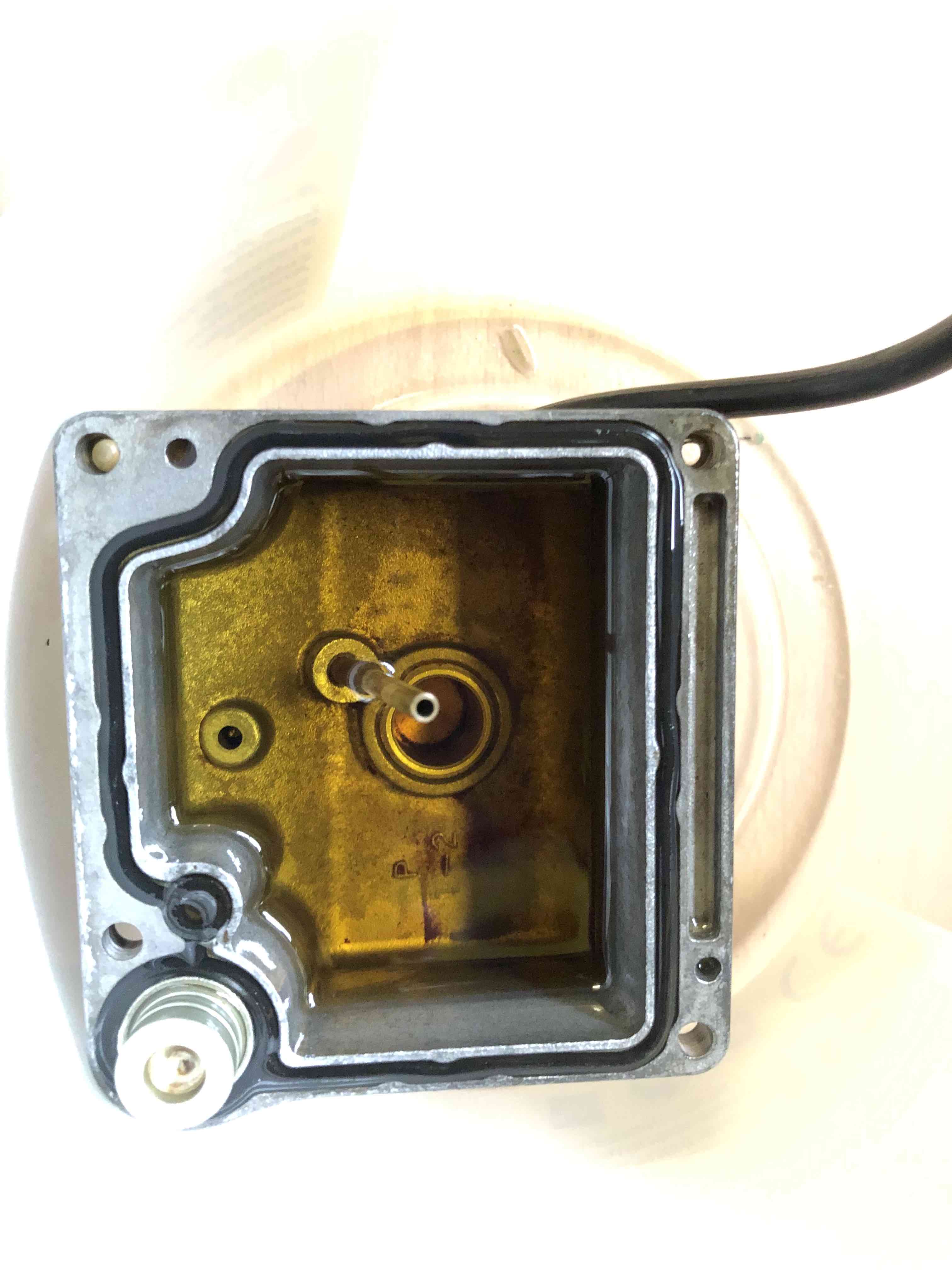

Schwimmerkammer ist gefüllt - siehe Bilder
Ist bis ca. 9mm unter den Rand der Kammer gefüllt.

dann kann (theoretisch) dieses Problem nicht die Spritzufuhr vom Tank oder ein Unterdruckproblem sein, weil die Schwimmerkammer erst einmal leerlaufen müsste, bis der Motor ausgeht.

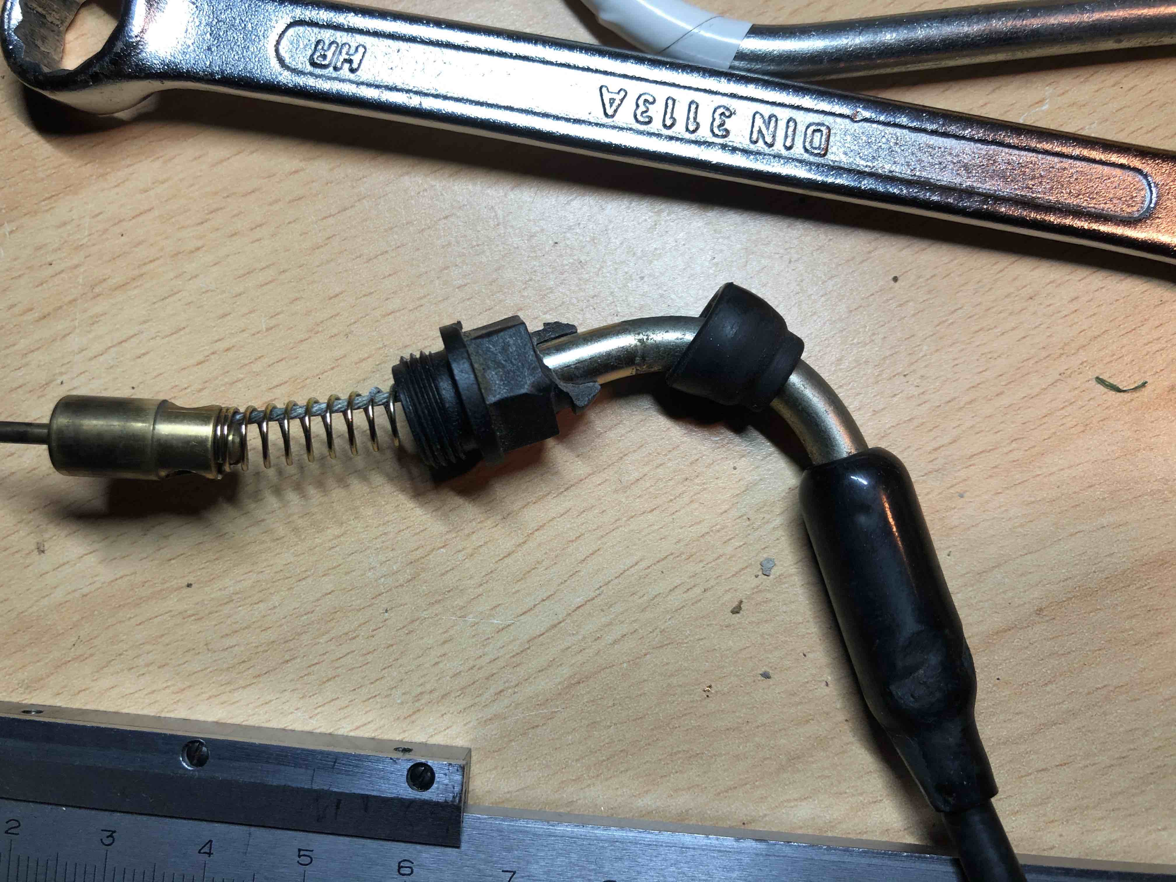

So, eventuell ist der Schuldige gefunden ...
Die Schraube mit welcher der Choke hinten am Vergaser befestigt wird ist defekt. Ist aus Hartkunststoff und zerbröselt. Genau da wo an der Schraube was weggebrochen ist, kommt diese Gummimuffe drüber, um das Choke-System Luftdicht zu kriegen. Vermutlich zog der Vergaser an der Stelle Falschluft - so erkläre ich mir das.
Schraube wir getauscht werden, und dann mal sehen.
