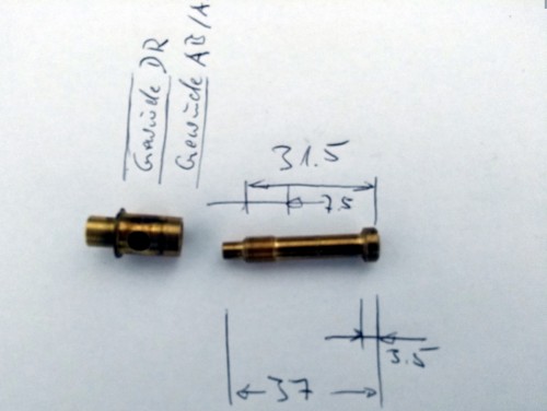

Etwas Spiel hat der Schieber immer. "Null" Spiel klemmt! :lol:
Maße für den Schieber hab ich keine, aber er sollte nicht zu stark hin- und her kippeln.
Hab dir mal Mischer und ein "Nozzle/Zerstäuber" fotografiert.
Der DR Mischer hat das Gewinde weiter oben, oberhalb der Luftbohrung des Zerstäubers. Beim DR kommt also Luft durch die Bohrung im Einsaugtrichter nach unten, mischt sich mit Kraftstoff, und geht dann durch die kleinen Bohrungen mit Gemisch nach oben.
Der AB Mischer hat das Gewinde weiter unten, unterhalb der Luftbohrung. Beim AB-Mischer geht die Luft nach oben, es erfolgt erst eine Mischung mit Kraftstoff oben im großen Luftkanal.
Check mal, ob in deinem Vergaser, das Gewinde in der "Nozzle/Zerstäuber" tief genug anfängt für den AB Mischer. Gewinde ist M7x1.
Wenn Du experimentierfreudig bist, kannst Du ja mal miit deinem Schieber und dem DR Mischer testen.

Beiträge: 1002
Re: Dellorto PHM 38 SD
Sorry für das schlechte Foto.
Man muss genau schauen, um an der Seite des Zerstäubers die 5mm Luftbohrung zu erkennen.

Danke Mike, werd ich mal prüfen, hab Spätschicht
Ich will das Teil auf jeden Fall zum Laufen bringen, muss doch gehen :D

Beiträge: 1002
Den wirst Du schon zum Laufen bekommen, auch mit dem 40er Schieber und DR-Mischrohr.
Starten und Leerlauf sollte kein Problem sein, aber achte bei mittleren Drehzahlen darauf, dass sie nicht zu sehr abmagert und überhitzt.
Die DR-Mischer nimmt man gerne um bestimmte Drehzahlbereiche stärker abzumagern!

So gerade gemessen, Nozzle passt nicht für AB Zerstäuber, gewinde ist zu kurz, ab alles mal mit Lampe ausgeleuchtet, jetzt verstehe ich auch das Prinzip, werde das auf jeden Fall mit der Dr testen, mit der Nadel kann man ja auch noch spielen, zur Not werde ich mir so ein ab Nozzle besorgen, hab nur noch nirgends eins gefunden, aber da geb ich nicht auf :D, werde auch den Flansch nicht vorher aufkleben bevor ich nicht alle Teile hab
Update, hab einen gefunden, läuft unter Zerstäuber Adapter bei Stein Dinse
