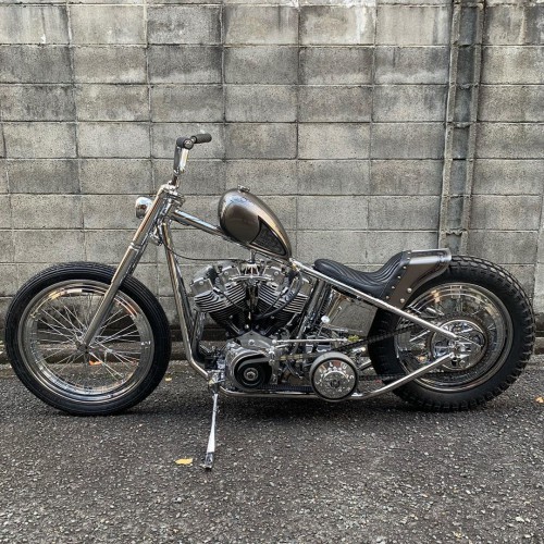

ich bin Jimmy Nakamura aus Dortmund und 50 Jahre. Nach 18 Jahren und diversen Harleys habe ich mir als Zweitmoped wieder den Traum erfüllt, und einen 54er Starrahmen-Shovel zugelegt.
Ich bin ein Freund des japanischen Styles und habe bei Luck MC einen verchromten Starrahmen gesehen und war fasziniert davon. Mit anthrazit matten Tank&Fender und graphischen Elementen drauf. Allerdings mit Springer und Doppelscheiben bremsen von SCC und modifiziertem Sportstertank.
Mein erste Gedanke war auch meinen Rahmen verchromen zu lassen, weil dieser dann durch die Verchromung auch zum tTeil innen dann verchromt wird. hat das jemand schon von euch gemacht und ist das bei so einem alten Rahmen möglich?

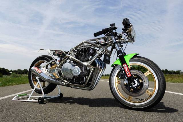

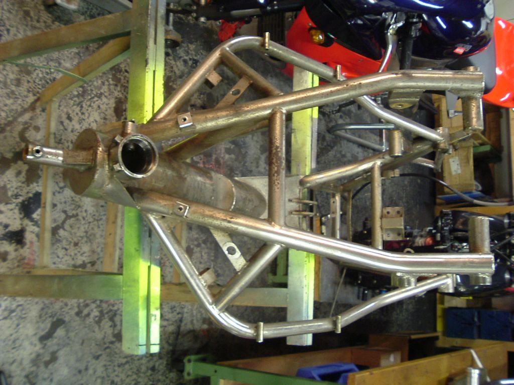

verchromen scheidet aus, was aber geht ist Nickel, siehe die Spezialfahrwerke von Egli, Rau, Martin, Rickmann, etc, die ab Mitte der 70er Jahre in Deutschland mit vernickeltem Rahmen zugelassen wurden. Ein glanzvernickelter Rahmen kommt einem verchromten extrem nahe, man braucht schon ein geschultes Auge um den Unterschied zu erkennen.
Hier ein Bild meiner Moto Martin mit glanzvernickeltem Rahmen.
Das würde ich vorher mit dem TÜV oder Dekra Beamten absprechen. Wichtig ist, dass der Galvaniker bzw. derjenige, der die Vorarbeiten macht, etwas über den Tellerrand seiner Arbeit schaut, und beispielsweise die Schweissnähte nicht bearbeitet.
Schwierig dürfte aber sein, überhaupt jemanden zu finden, der sich sowas zutraut. Harley Rahmen sind geschweisst,nicht hartgelötet, das macht die Sache schon mal einfacher, es nimmt aber noch lange nicht jeder Verchromer solch einen Auftrag an. Und billig ist das auch nicht, ich schätze mal so ab 1 000 € aufwärts. Sparen kannst du, indem du einen Teil der Entlackungs- und Polierarbeiten übernimmst, das solltest du aber vorher mit dem Galvaniker abklären.
Achja, und ein solcher Rahmen braucht Pflege, jedenfalls mehr als ein lackierter Rahmen, sonst sieht er nach ein paar Jahren so aus:
