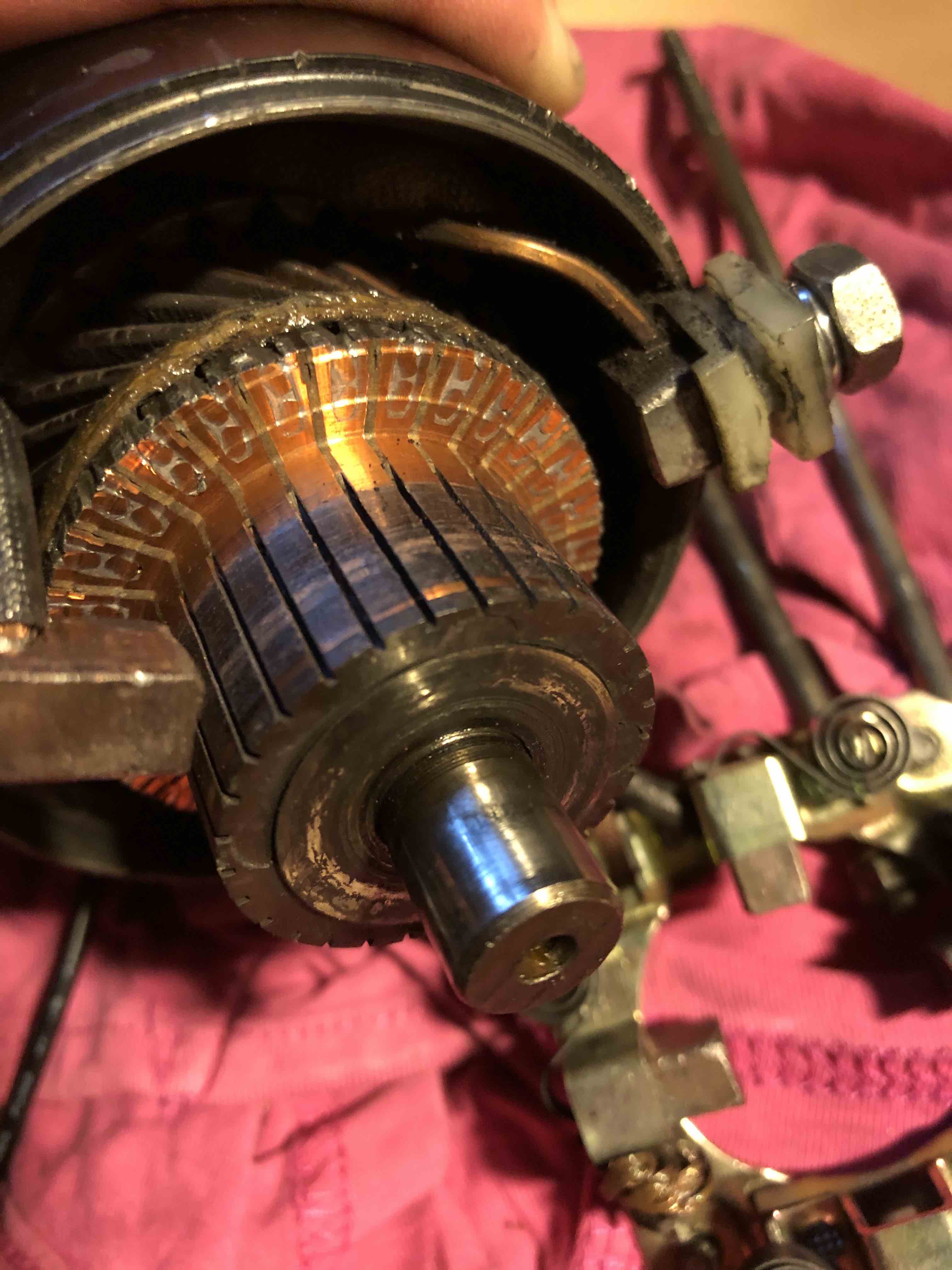

mein Starter hat schon immer geschwächelt. Da ich parallel noch eine andere Baustelle habe und der Vergaser aktuell bei Topham zwecks Reinigung eingeschickt ist, kümmere ich mich mal darum.
Gestartet wird über Hebelstarter und er quälte sich immer - leiert lautstark, kommt aber meist irgendwann. Auch mit Autobatterie überbrücken hat keine Verbesserung gebracht. Heute habe ich den Starter ausgebaut. Bürsten geprüft, sollen wenigstens 11,11mm sein - die sind alle um die 15mm, passt. Dann alles mal sauber gemacht und noch in den Handbüchern gelesen.
Der Abstand zwischen den Kupfersegmenten soll 1/32 Zoll sein, also irgendwas bei 0,8mm. Bei mir ist der Abstand 0.65mm (mit Fühllehre gemessen) und knapp 1,1mm tief.
Habt ihr da Erfahrungen?? Ist der eventuell schon zu weit verschlissen und kommt deshalb nicht auf das nötige Drehmoment?
Beim Messen auf Durchgang nach Anleitung war alles in Ordnung ...
Danke

Servus Honk (wat für'n selbstkritischer Nick
würde den Rotor als gut bewerten, hatte schon viel Schlimmere in der Hand.
Ich würde das Teil, da elektrisch wohl alles i.O. ist, noch mal mit feinem Schmirgel abziehen, idealweise in einer Drehbank oder Ähnlichem.
Danach die "Spalten" noch mal reinigen...ganz spitze Reißnadel oder so und danach Bremsenreinigger
(Lager fetten nicht vergessen
Suche die Schwachstelle wo anders: an allen! Kabelübergängen...Anlageflächen metallisch blank machen und wieder zusammen. (Plus UND "Masseverbindungen")
Der Magnetschalter hat innen eine Kupferplatte...die kontrollieren/ erneuern.
Re: Hitachi Starter schlapp - Abstand Kupfersegmente??
Prima, danke für die Anhaltspunkte. Werde sie mal nach einander durchgehen.

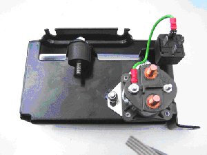

Ich hab auch einen Hebelstarter verbaut, der rückt nur ein...
und schaltet über einen Kontakt ein externes Relais,
welches den Anlasser mit Strom versorgt.
Wenn die Kontakte des Relais verschlissen sind,
fließt nicht genügend Strom für den Startvorgang.

Ok, das Relais kann ich noch mal tauschen, kostet ja nicht die Welt.brumm hat geschrieben: 10.06.2020, 09:11 Ich hab auch einen Hebelstarter verbaut, der rückt nur ein...

oder kurz während des Starrtvorgangs mit nem Gabelschlüssel oder Schraubendreher überbrückenOk, das Relais kann ich noch mal tauschen, kostet ja nicht die Welt.
(die zwei Anschlüsse mit den dicken Kabeln)
wenn sich durch das Brücken nichts ändert, sollte das Relais ok sein

@ Honk:
Brumm meint nicht das kleine (meist schwarze) Arbeitsrelais, sondern so ein richtig fetten Klotz, an welchem das Pluskabel der Batterie hängt. Der andere Pol geht weiter zum Starter, diese beiden Kontakte müssen während des Startvorganges überbrückt werden. Gruß
Von dem fetten orginal Relais halt ich eh nix...die gehen viel zu oft über den Jordan...schau beim Gerry im Shop unter " Relais für Handstarter" das kost ja fast gar nix
also 15,90 € und funktioniert zuverlässig und du brauchst kein 2tes Relais noch dazu....
