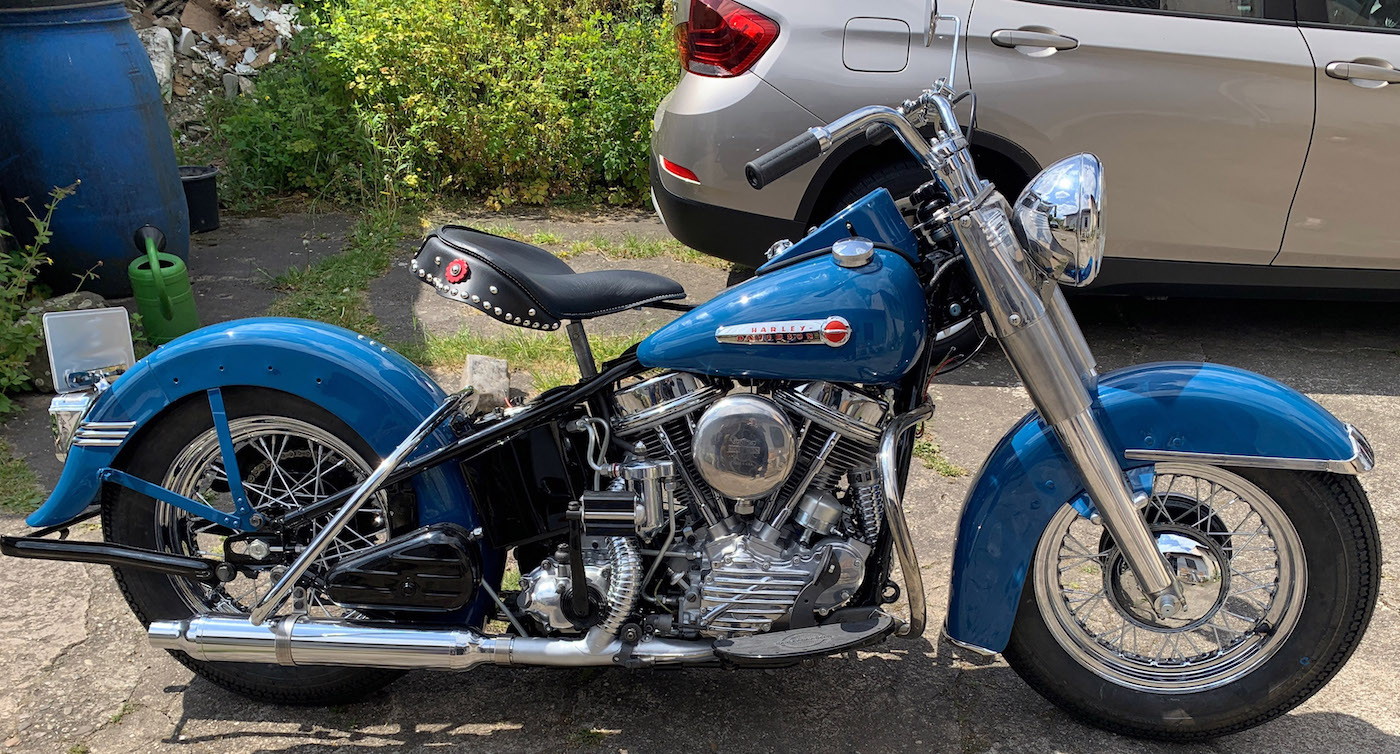

@Sven: fast alles wie original, OEM 61" Zylinder (neue Kolben +0,01), OEM Nocke (61), OEM Pleuel, OEM Kurbelwangen (Kurbelwelle dynamisch gewuchtet), OEM Case (matching Belly Numbers), OEM Köpfe, OEM Ölpumpe, OEM Manifold, neue Ventile, Jim's Tappets, S&S Pinionshaft, beide Auspuffstutzen erneuert. Beim Getriebe kamen neue Buchsen für Kicker und den Schalthebel, neuer 4. Gang und viele Kleinteile neu, das Gehäuse ist OEM. Montiert waren übrigens vorher gekürzte 74" Zylinder mit entsprechenden Kolben, die 61er Zylinder waren aber dabei.

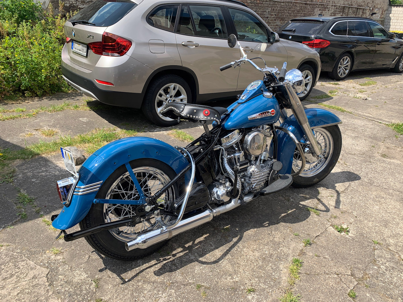

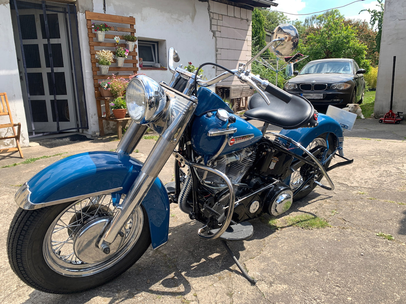

Vorderrad ist auch wieder drin.... Wie schon gesagt, hatte ich da einen Fehler beim Einspeichen gemacht, habe ich dann mal gefixt. Primärantrieb ist auch fertig, Batterie ist ebenfalls angeschlossen und richtig eingebaut, jetzt beginnen die letzten Feinarbeiten. Am Wochenende steht folgendes an: Gas- und Zündverstellerzug anbauen (für die Zündverstellung fehlt mir noch ein Halter, aber den baue ich am WE) Bremse hinten nochmals checken, Zündspule einbauen, Dash montieren und.... sonst eigentlich nix mehr. Danach gehe ich meine 5 seitige Checkliste durch und dann bin ich fertig.... Aber mir fällt bestimmt noch was ein, was gemacht werden muss...

Traust du dich damit überhaupt auf die Straße? Bei der sauberen Arbeit wäre ja eigentlich jede kleinste Verschmutzung eine Schande.

das Motorrad ist wunderschön, gut, dass du dich gegen schwarz und für blau als Farbe entschieden hast.
In einem Punkt muss ich dir allerdings widersprechen; im HD Riders Club GB Forum behauptest du, der Panhead sei der schönste HD Motor. Ich finde den Knucklehead noch schöner, also auf zum nächsten Projekt.
Ich drücke die Daumen für den ersten Motorstart und die erste Ausfahrt.

@Clemens: nein, das habe ich machen lassen, da ich die Möglichkeit hatte, ein industrielles Verfahren nutzen zu können (sogenanntes Heiß-Parkerisieren, wie es damals auch in der Factory gemacht wurde). Parkerizieren (oder deutsch phosphatieren oder bondern) kann man zwar auch zuhause machen (Kalt-Parkerizieren), aber die industriellen Verfahren sind deutlich besser. Brünieren habe ich mal zuhause versucht, aber das hat mich nicht überzeugt.
Und ja, ich werde damit auf der Strasse fahren, dafür baue ich sie ja....
Ja, da kommen noch Packtaschen dran, 1950 waren es die "King Size" Taschen mit roten Keder, die sind etwas schwieriger zu bekommen, oranger Keder ist einfacher.
