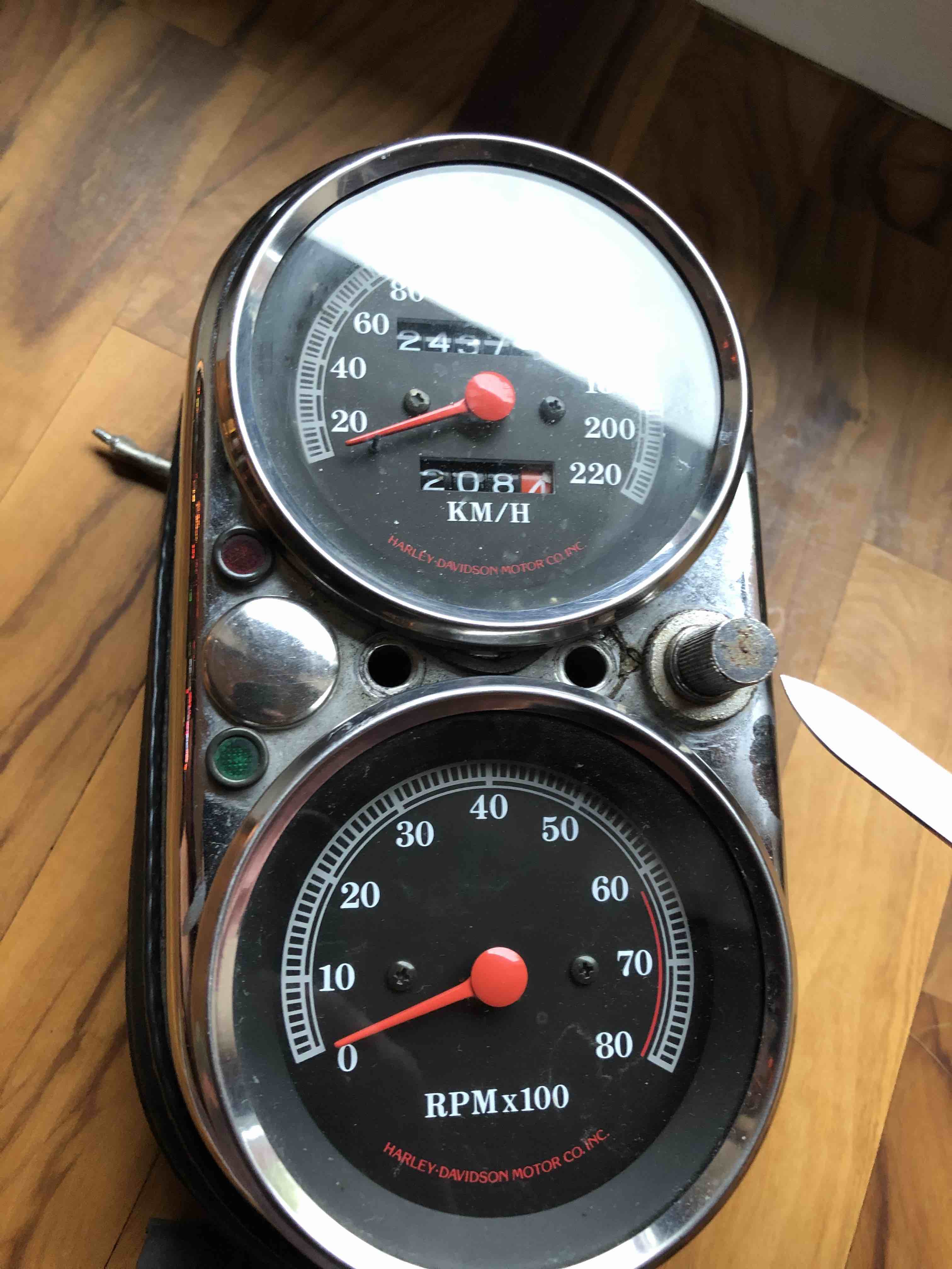

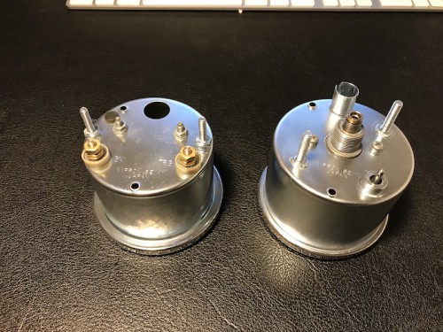

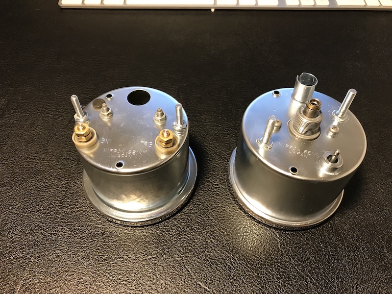

Bin gerade am Tacho richten. Das Problem ist das der Rückstellknopf für den Tageskilometer nicht am Tachogehäuse vernünftig befestigt werden kann. Da ist kaum Kontaktfläche vorhanden - habs schon mit löten, pressen usw. probiert.
Habt ihr Ideen wie ich die beiden Enden FEST miteinander verbinden kann??? Beziehungsweise wie sieht das eigentlich im Originalzustand am Tacho aus? Ich denke da liegt das Problem. Einen Rückstellknopf kriegt ich bei W&W, Art. 90-435, und der hat eine Buchse als Ende zum Anschließen am Tacho. In meinen Rückstellknopf wurde in besagte Buchse ein Stift verpresst, weil das Gegenstück am Tach auch eine Buchse ist. Aber das hält eben nicht ....
Ach so - auf dem Tacho steht Nippon Seiki Japan - keine weiteren technischen Daten.

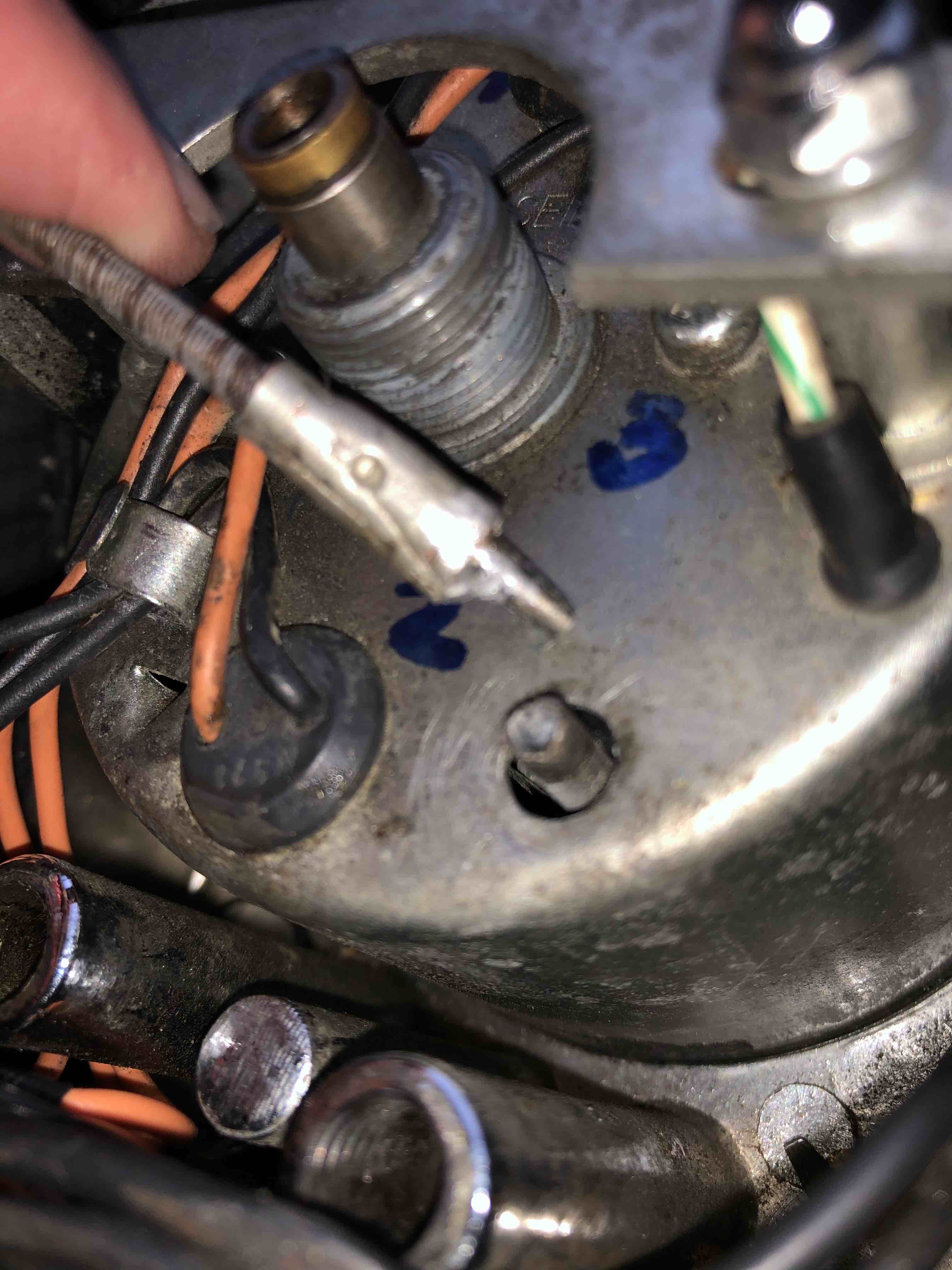

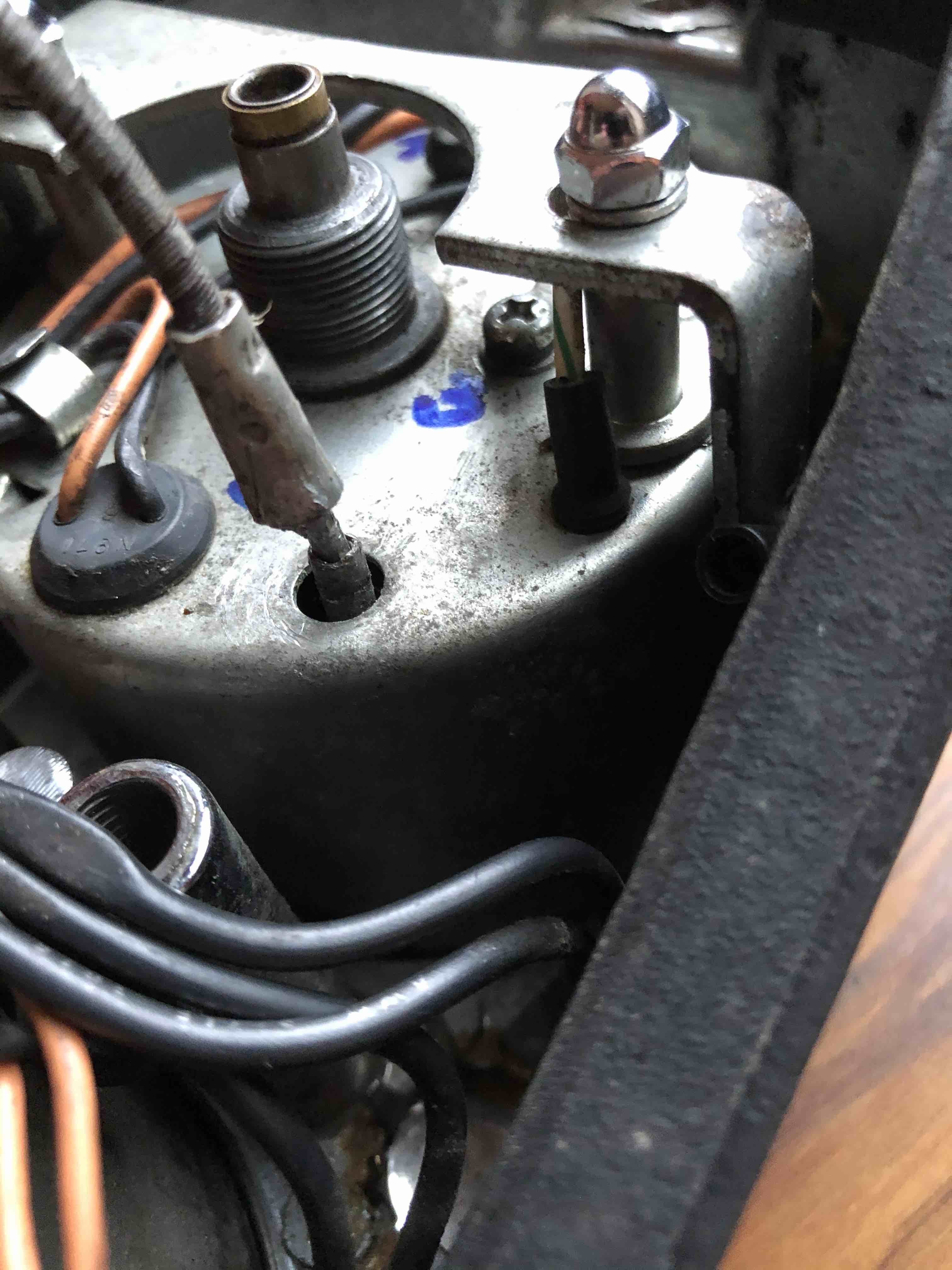

Da stimmt was an deinem Tacho nicht. Sieht mir für ne Shovel auch etwas zu modern aus.
Normalerweise sind sowohl in der Hülse vom Rücksteller, als auch in der Achse des Rückstellmechanismus am Tacho ist ein kleines Loch. Beides wird zusammengesteckt, die Löcher ausgerichtet und dann kommt da ein Stück harter Draht durch.
Anbei mal ein Bild eines Original Tachos.
