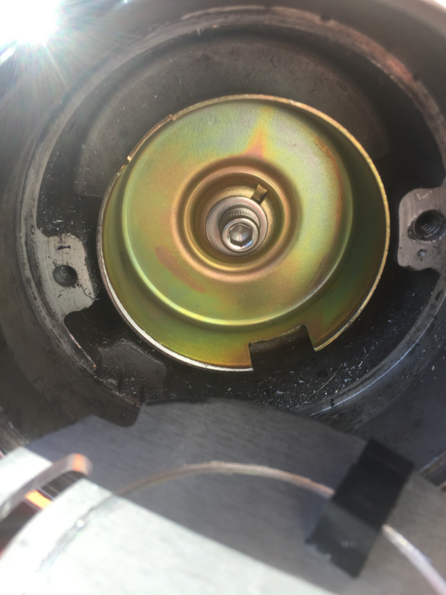

Ich bin nach meinem Umbau (Kontaktzündung) auf die neue MTZ-1 Zündung, auf ein Problem gestoßen.
Kann es sein das meine Nockenwelle im Nosecone nach rechts/links wandert?
Nach dem erfolgreichen Umbau habe ich eine Probefahrt gestartet. Nach ca. 30km habe ich teilweise eine Art "Jibbeln" gehört.
Hatte erst gedacht das es ein Beschleunigungsklingeln sein könnte.
Habe aber dann Festgestell das es aus dem Bereich Ölpumpe, Nosecone kommt.
Lange getestet und dann festgestellt das das zeitweise auftretende Geräusch weg ist wenn mein Moped auf dem Seitenständer steht.
Wenn ich es in gegengesetzter Richtung auf die rechte Seite kippe wird das Geräusch extrem laut.
Das konnte also nur mit der Zündung zu tun haben. Zuhause wieder angekommen, gleich die Zündung wieder demontiert.

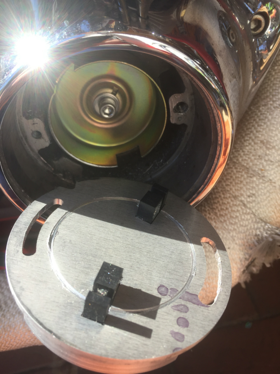

Da ist sofort aufgefallen das der Rotor für die Zündung seine Spuren bereits an der MTZ Grundplatte hinterlassen hat.
Zum Glück wurde nur etwas Alu abgeschabt und die Hallsensoren haben keine Beschädigungen abbekommen.
Wandert die Nockenwelle? Der Rotor ist fest und die Einkerbung vom Rotor sitzt auch in der Nut der Welle.
Das Geräusch ändert sich ja nur wenn ich die Maschine bei laufenden Motor nach rechts oder links kippe.
Ist es evtl. möglich das was beim Überholen des Motors irgendeine Ausgleichsscheibe oder sowas an der Nockenwelle vergessen wurde?
Oder ist es normal das die Nockenwelle ein axial Spiel hat und nur der Rotor zu hoch ist?
Vielen Dank im Voraus für eure Rückmeldung
Gruß Jörg

Re: Probleme festgestellt nach Umbau auf MTZ-1. Wandernde Nockenwelle?
Die Nockenwelle wird normalerweise beim Zusammenbau ausdistanziert und soll minimal axiales Spiel haben.
Mit Ziehen/Drücken an der Nockenwelle kannst Du das ja mal checken. Das Spiel sollte wirklich mininmal und kaum spürbar sein! Wenn da deutlich spürbar Spiel ist, wurde was falsch gemacht.
So tief wie die Riefe ist, würde ich auch mal vermuten, dass die NW nicht richtig ausdistanziert wurde.
Cam end play: 0,001"...0,016" (0,025mm .. 0,4 mm)
Wenn das Spiel größer als 0,4 ist, solltest Du das korrigieren.

Ich erinnere mich an einen Beitrag aus dem großen Thread zur MTZ-1 "PROJEKT: Zündung MTZ-1", da hatte auch jemand dieses Problem.
Acker das mal durch, ich glaube bei dem Kollegen lag es nicht an der NW sondern am NoseCone und er hatte dann den Rotor etwas runter geschliffen.
Stephan
robo
Beiträge: 264
Beitrag von robo »
das könnte ich gewesen sein. Bei mir lag es am Rotor. Der war zu hoch, aber nur eine Ecke. Habe jetzt auch so einen Ring in der Grundplatte. Die Dinger sind gepresstes Blech mit tollen Toleranzen. Hatte noch so einen da, der war fast 1mm flacher. Hab dann von dem zu hohen Rotor 1 mm abgedreht.
Worauf man noch achten sollte: Der Rotor muss auch sauber auf der Nockenwelle sitzen, also in der Nut und auf dem Zapfen. Hatte da auch schon Nachbearbeitungsbedarf bei Blechrotoren und auch bei Fliehkraftreglern von der Kontaktzündung.
Das Axialspiel der Nockenwelle muss aber trotzdem stimmen.
gruss robo

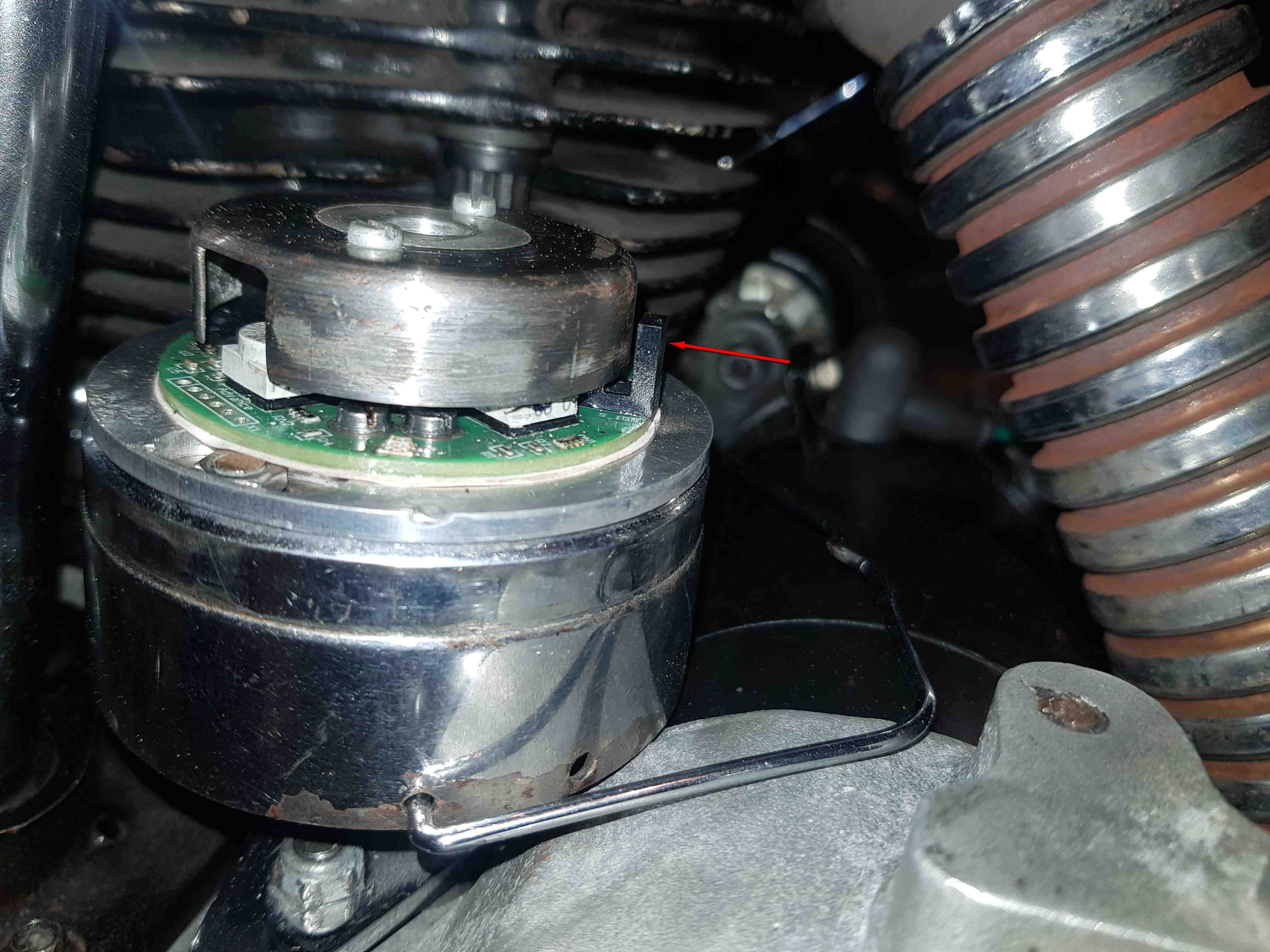

Beiträge: 1833
Der Schaden muss sich nicht nur auf die Frässpuren beschränken. Ich habe drei Zündungen auf Kulanz getauscht, die kaputt gegangen sind und diese Kreise auf der Rückseite hatten. Der elektrische Schaden war immer der Gleiche: ein Teil der Schutzschaltung ist abgeraucht. Es handelt sich dabei um ein relativ großes Bauteil.
Ich vermute, dass die Vibrationen/Beschleunigungskräfte bei der „spanabhebenden Bearbeitung“ so groß waren, dass das Teil mechanisch zerstört wurde. Das konnte ich nie überprüfen, weil das Bauteil total verbrannt war. Elektrisch hätte es nur kaputt gehen können, wenn die Bordspannung ein paar Sekunden über 20 Volt gelegen hätte. Da wären aber auch andere Teile am Moped abgeraucht, was nicht der Fall war.
Also überprüft beim Einbau, ob genügend Spalt zwischen Rotor und Zündung vorhanden ist. Der Spalt kann recht groß sein, weil der eigentliche Hallsensor im oberen Viertel der „Gabel“ sitzt (roter Pfeil).
Die Bilder sind von meinem Unikat, mag alte Optik :D
Kiste2002
Beiträge: 42
Registriert: 27.03.2008, 03:10
Wohnort: Bremen
Beitrag von Kiste2002 »
Vielen Dank für die Info.
Ich werde das Axialspiel nochmal überprüfen wieviel Spiel ich dort habe.
Vorsichtshalber werde ich noch was vom Rotor runterdrehen.
Gruß Jörg

Kiste2002
Beiträge: 42
Wohnort: Bremen
Moin zusammen,
Ich habe heute nochmal alles überprüft.
Aktuell kann ich kein Spiel an der Nockenwelle feststellen.
Das Problem ist das der Rotor nicht richtig bündig auf die Nockenwelle passt.
Das ist wohl eine Fehlpressung.
Wenn ich ihn anschrauben will sieht man das er schief auf der Welle sitzt da eine Seite vom Rotor höher hinausragt.
Ärgerlich, das mir das nicht vorher aufgefallen ist :(
Werde einen neuen Rotor bei dir ordern Gerry...
Danke für eure Hilfe
Gruß Jörg
