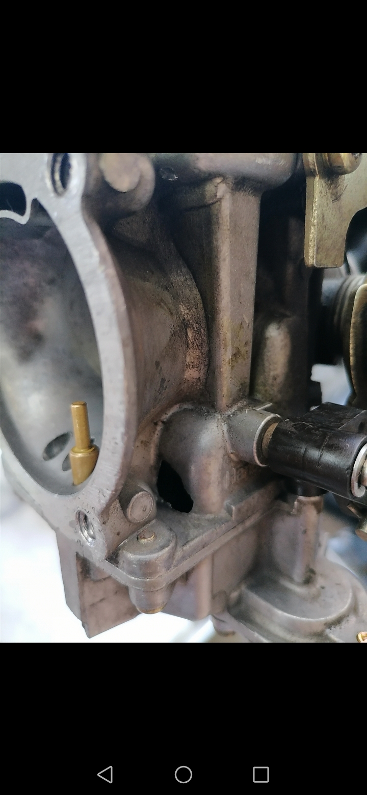

So.... Fehler entdeckt...
Vergaser im Ar...

Beiträge: 1293
Re: Neuer aus Hamburg
Was ist genau der Fehler? Kann es auf dem Foto nicht erkennen

Da ist ein loch im vergaser.
Da wurde die Schraube, welche den Luffi hält, komplett durchgeschraubt und das hat die wand am vergaser zerstört.

Beiträge: 1312
Autsch! Der große schwarze „Fleck“ ist ein Loch im Gehäuse?
Dann hast Du den Fehler wohl gefunden.

Tja,
dann mach das Loch mit Kaltmetall zu.
Dann wird er wohl wieder laufen..
