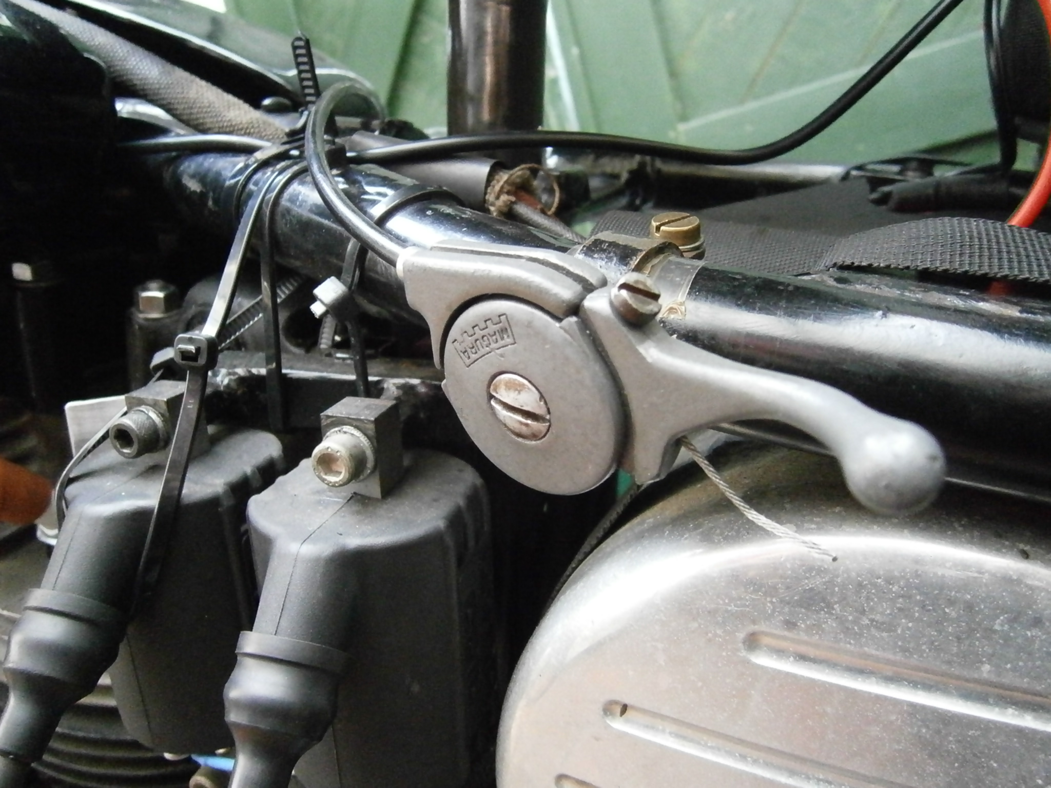

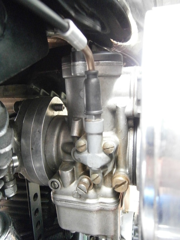

Starten mit choke geht auch prima, allerdings habe ich den Klappchoke ersetzt gegen einen mit stufenloser
Verstellung da es immer eine Fummelei war mit Handschuhen an den choke zu kommen.

das ist ne super Lösung, so wollte ich mir das auch bauen, den Hebel an der Stelle ist ne Top Idee.
Was für ein Setup hast da genommen?

Payne
Beiträge: 13
Registriert: 08.06.2020, 19:10
Wohnort: Oppenheim
Re: Dellorto PHM38 PS
Beitrag von Payne »
was meinst du mit "setup" ? (Vergaserbedüsung)
38PHM
Leerlauf: 48
Hauptdüse: 155
Zerstäuber: 265
Nadel 4 , Starterdüse: 60
Schwimmerveltil: 250 ,alles bei einer 2 zu 1 Anlage !!
--- ach so, bei der Beschleunigerpumpe habe ich den Hebel ausgebaut.
BenniGun
Beiträge: 1298
Wohnort: Wernigerode
Beitrag von BenniGun »
Ja das Vergasersetup ist auch interessant, meinte ich aber nicht :D :D :D :D
meinte den Chokehebel, und Zug hatte da an einen von ner alten AWO gedacht, aber das ist ein anderer mit Klemme für den Seilzug und Schelle zum befestigen, ist das ein Magura Hebel?
Grüße vom Fuße des Brocken
Roland
bennigun@t-online.de
Payne
Beiträge: 13
Wohnort: Oppenheim
Beitrag von Payne »
Ja, ein alter Magura (wahrscheinlich von einer alten Laverda, Ducati)
Den Umrüst-chokekolben für den Seilzug gibt es z.B bei "Stein-Dinse"
Der Seilzug muß dann eine kleine Kugel vorne haben. Glaube der war von
einem Fahrrad gewesen. Das Winkelröhrchen vom Choke war ein Stück Bremsleitung-
muß halt alles zusammengebastelt werden !!!!posting.php?mode=reply&f=4&t=13167#
