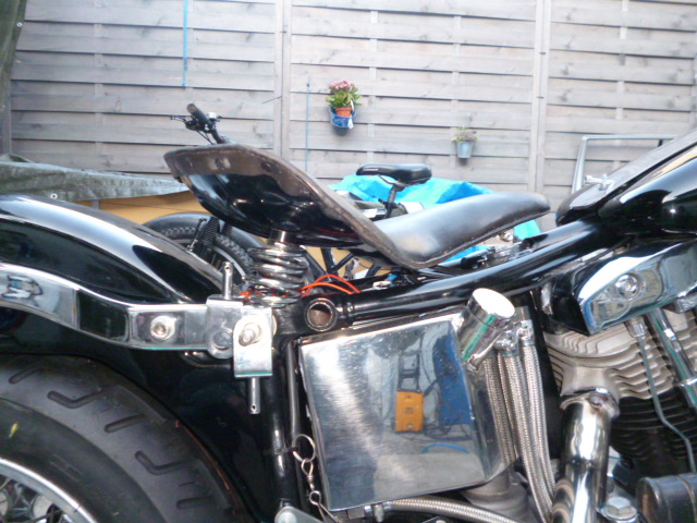

habe jetzt die Mid Controlls ohne Schaltung und Bremse angebaut.Musste da wegen Ölleitungen die rechte Halteplatte umfeilen.Das passt jetzt sodass ich die Tage mal eine Probefahrt mit dem normalen Sattel ohne Federn mache.Ich hoffe das hat erst mal etwas gebracht.Ich denke auch dass die Sitzposition bzw der Winkel der Beine zur Wirbelsäule einiges ausmacht.Die jetzt verbauten Stossdämpfer sind etwa 5cm länger als die 11 Zoll Dämpfer von Progressive Suspension und federen zumindest etwas. Den Police Sattel habe ich auf alle möglichen Arten versucht mit den zwei Federn anzubauen.Es sieht einfach bescheiden aus und passt nicht zum Rest.Den Tip mit der Halterunf durch das Rahmenrohr vor den Stossdämpfern war auch nicht erfolgreich da ich zu weit vorne sitzen würde.Ich bin 187cm groß und brauche etwas Platz nach hinten raus.
Ich bräuchte eine Halterung für die beiden Federn die seitlich nach unten, am Rahmen vorbei gehen.Damit würde der Police Sattel nicht so hoch über dem Rahmen stehen.Gibt es sowas am Markt? Ich konnte nichts finden.Eventuell kann man da etwas selber bauen?
Anbei Bilder wie das mit den beiden Federn aussieht.

okay bei der Größe musst weiter nach hinten
ich bin 1,76
denke mal da wirst was bauen müssen, von der Stoßdämpferaufnahme aus, mit den Federn kann ich nur sagen, das war zu schwammig, hab verschiedene Härten ausprobiert, war nix stimmiges, in den Kurven ein schwammiges fahren, aber probier mal, zum Sattel kann man nur sagen, das beste was man fahren kann, bin voll zufrieden damit, hab meinen etwas nach oben hinten, hab vorverlegte Rasten, aber das passt echt super, hab aber auch ne weile gebraucht um die beste Position für den Sattel zu finden
