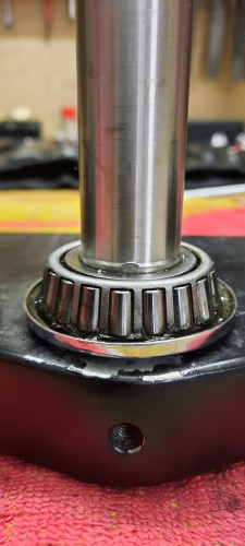

moin...
jemand ne idee wie ich lager runter kriege ?
Ist ne RST.. Stocker Brücke
Zuletzt geändert von Thorsten D. am 27.09.2021, 20:12, insgesamt 1-mal geändert.

Am Stück?
Schwierig... mit einem speziellen Abzieher vllt..
Ansonsten: Gewaltig ist des Schlossers Kraft, wenn er mit dem Hebel schaft.
Meins ging auch nur sehr wiederwillig runter.
Habe den Rollenkräfig runtergebrochen, dann die innere Lagerschale angedremelt und mit dem Meißel gesprängt.
Das neue Lager lies sich dann mit einem passenden Rohr (Wagenheberarm war es bei mir) ganz wunderbar wieder in Position bringen.
Vllt gibt es hier noch elegantere Lösungen für Leute ohne Abzieher.
Man lernt ja nicht aus.
Beste Grüße
Sebastian

Moin, kann der Lenkkopf vielleicht nach unten aus der Brücke rausgepresst werden? Sieht doch nach einer Madenschraube in der Gabelbrücke aus, oder?
Gruß Bene

Keine Gewalt ist auch keine Lösung!
Das alte Lager ist Schrott.
Also die Flex ansetzen und auftrennen.
Aber nur mit ruhigen Händen!

merci für die tips, aber gewalt lass ich aussen vor.
zum auspressen vom gabeljoch... ich denk auch dass man das könnte.
ich hatte es beim lager mit warm machen und ringsrum mit nem meissel andengeln probiert... funzt nicht
ich bring das morgen zum schrauber, das passt schon. ich muss nicht alles selber machen können

Das geht am besten mit einen Abzieher, dessen Klauen unten flach und parallel zur Brücke sind und dessen Klauen leicht angeschrägt sind. Hab ich mir vor x Jahren mal selber gebaut. Geht super einfach damit. Gewalt sollte kein Ersatz für fehlendes Werkzeug sein. Deswegen, wenn du so was nicht hast, ist der Gang zu einem, der's hat, keine Schande.... Besorg dir aber schon mal eine neue Staubschutzkappe, die geht dabei meistens kaputt. Zum Draufmachen das Lager warmmachen, die Brücke vorher in den Freezer, dann fällt das Lager fast von alleine in die richtige Position. Zur Not mit einen Rohr auf den Innenring drücken.

Bei mir gibt's dafür zwei Lösungen:
1) Gabeljoch nach unten auspressen.
2) Schweissraupe um das Lager legen; entweder lässt es dich dann schon mit der Hand abziehen, ansonsten einen Abzieher benutzen.
Sind beides schonende, gewaltfreie Methoden.

Servus Dieter,
Du immer mit Deinem neumodischen Zeuchs... :D :D :D
Joch ist verschweißt und es ist ein Kegelrollenlager...da müssten erst noch die Wälzkörper weg.

nochmal danke für die ganzen tipps... schweissen etc. hab ich nicht und kanns auch nicht :roll:
die billigen abzieher wären mal ein versuch beim nächsten mal wert
für dieses mal sind die sachen beim schrauber, die laufringe in den lagerschalen müssen ja auch noch raus... ist mir lieber so
das gefrickel mit den 3° schalen reicht mir nachher beim einbau irgendwie völlig
OEM ist verschweisst, nicht aber die Stocker-Brücke, die ist verpresst. Naja und die Wälzkörper samt Käfig sind doch ruckzuck entfernt... :!:

Ich mach das auch mit der Flex schön langsam und dann kannst Du an der dünn geschliffenen sich blau verfärbende Stelle sehen wann du kurz davor bist durch zuschleifen. Bis dahin reicht meistens - dann mit einem Meisel einmal kurz drauf und los ist das Ding.
DEr Lagerkäfig ist ja nur aus Blech

Mein Schrauber hat mir für lager aus und einpressen sowie bei den schalen die laufringe neumachen ne gute halbe Stunde abgerechnet... damit hat sich selbermachen für die Zukunft erledigt...
Danke für die Infos.. was dabei gelernt hab ich definitiv

Leute, Ihr macht hier eine Wissenschaft daraus, da bekomme ich richtig Angst. Gasbrenner ( Lötlampe ), Lager vorsichtig und gleichmäßig rundrum erwärmen. Zwei größere Schraubendreher. Links und Rechts ansetzen und nach unten drücken ( Hebeln ) Lager geht ab. FERTIG
Einbau: Lager auf Herdplatte legen ( Habe einzelne Herdplatte dafür stehen ) Mit Messchieber messen. Lager dehnt sich aus , und einfach drauf fallen lassen . Und wieder FERTIG :D :D :D
