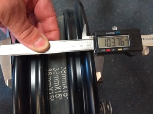

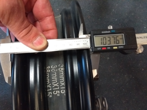

Nehme an Du meinst Felgenhorn zu Felgenhorn gemessen.
Hab mal meine frisch eingespeichte 3.00x16 Original Felge gemessen. Die misst 103,76mm (mit meinem Meßschieber
Ne 4.00x16 misst an der Stelle 125,2mm .
..und bevor Nachfragen kommen: Ja, es ist ne 16" Felge, auch wenn auf dem Felgenband 15" steht!

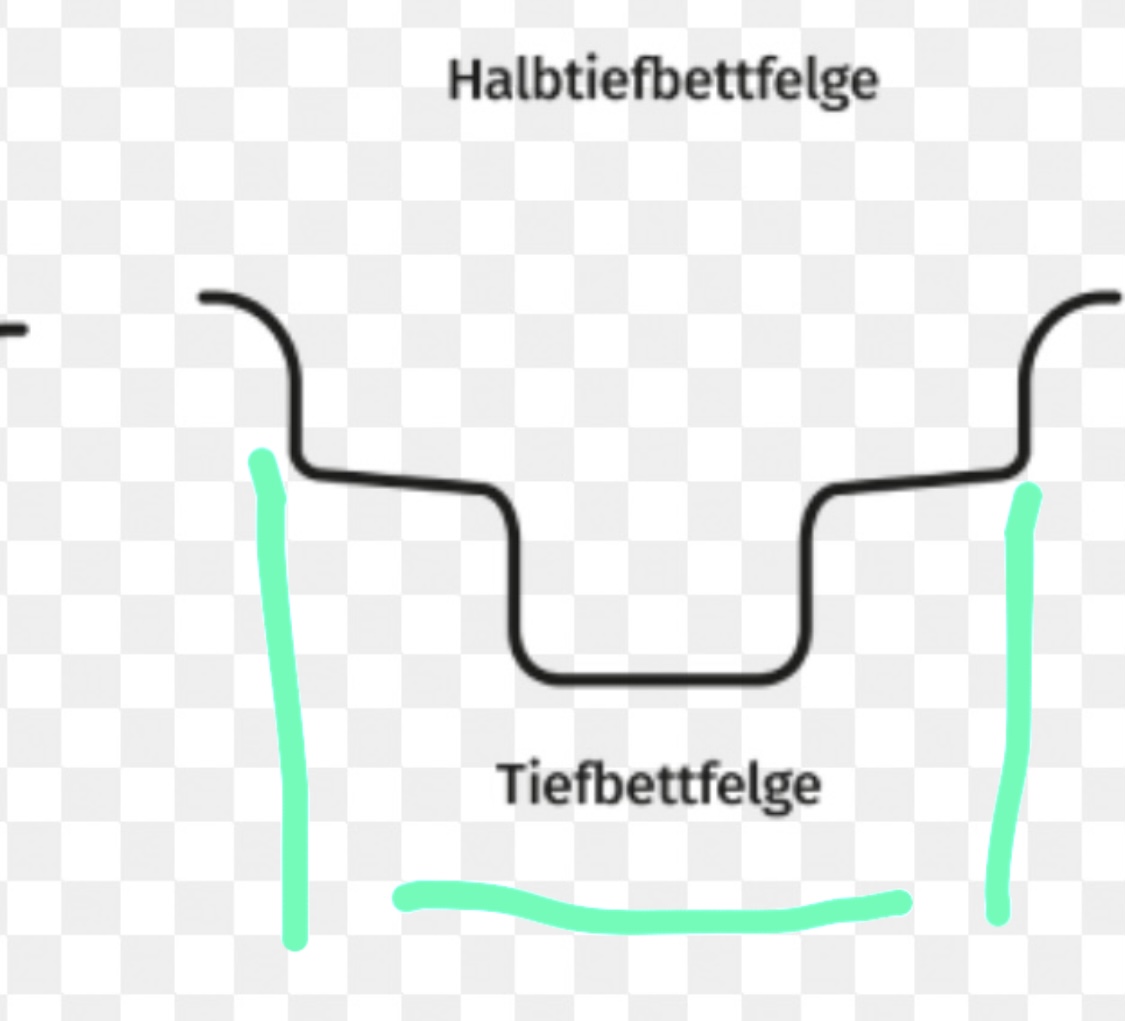

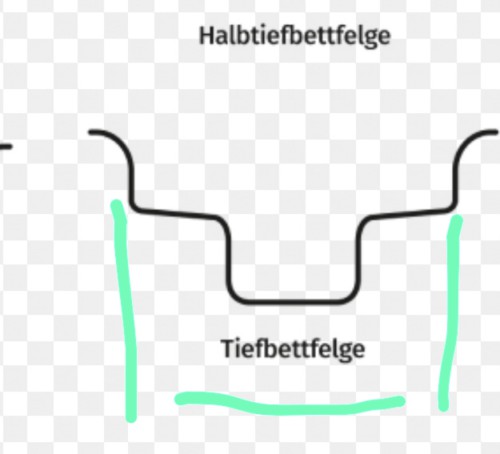

Hab’s mal versucht mit nem Bild

Messen ist ein Weg, man kann sich das gesuchte Maß aber auch herleiten.
Innen ist das Nennmaß nach dem die Felge bezeichnet wird. Das Aussenmaß ergibt sich, wenn man zum Nennmaß 2x die Materialstärke hinzu addiert, die dürfte bei ner Stahlfelge 2..3mm betragen.
Bei ner 3.00" Felge ergibt sich also 3.00 x 25,4mm = 76,2mm als Innemaß. Dazu 2 x Materialstärke ergibt ca. 80 ...83mm für das gesuchte Aussenmaß.
Bei ner 4.00" Felge: 4.00 x 25,4mm = 101,6mm Innenmaß + 2 x Materialstärke = ca. 104 ...107mm Aussenmaß
Mit dem Meßschieber messe ich das auch an meiner 3" und 4" Felge.
So wie es aussieht hast Du wohl ne 4.00 Felge verbaut.
