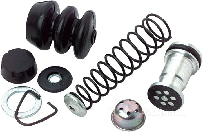

ich habe eine kurze Frage zum L.W.Bremszylinder.
Bin gerade am Reparatursatz verbauen und überlege ob ich dieses kleine Sieb mit verbauen muss oder nicht.
Hinten hab ich eine hydraulische Trommel verbaut.
Bisher hatte ich das kleine Sieb nicht verbaut - aber evtl bremst es ja mit dem "Sieb" noch besser.
Danke euch ;-)
Viele Grüße Lisser

soweit ich weiß ist das Ventil nur bei Scheibenbremsen ( also ab '73) nicht zu verwenden - sollte also für Deine hyraulische Trommelbremse rein und funktionieren.
Alle Angaben ohne Gewähr. :-)

ok - danke dir.
dann bau ich das mal noch mit ein ;-)
