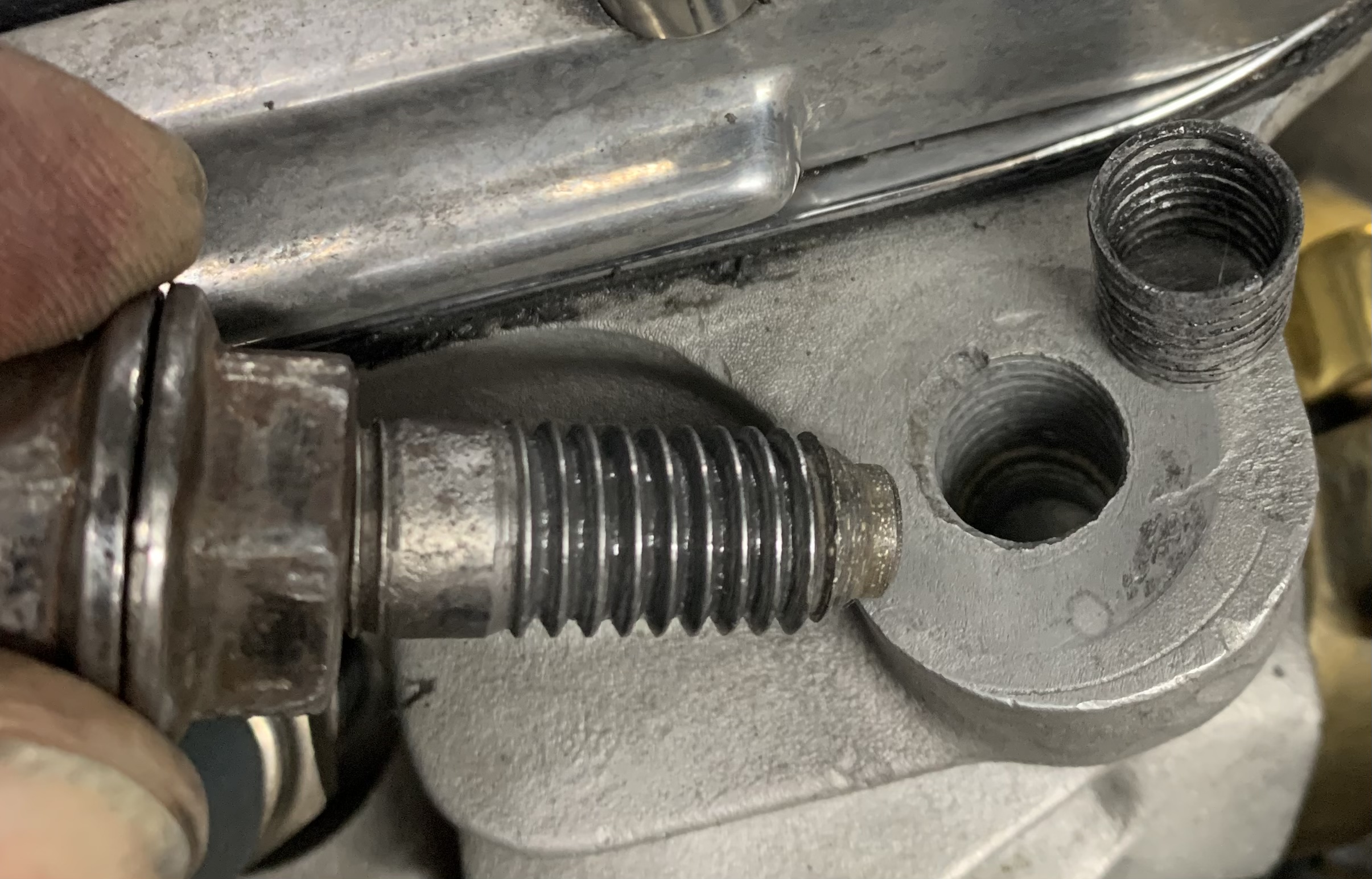

Moin hab heute mal alle Halter kontrolliert etc.
Beim kontrollieren der oberen Motorhalterung hab ich bemerkt das die vordere Mutter locker ist .
Leider war die nicht nur locker sondern das Gewinde rausgerissen .
Gibt es da rep. Bolzen mit anderen Gewinde ?
Wie würdet ihr das rep. Helicoil oder neues Gewinde schneiden und nen passenden Bolzen drehen ?
Mfg Martín

V-Coil hat auch Zollgewinde, einfach googeln.
Re: Gewinde ausgerissen/reparieren
also an der Stelle würde ich nicht mit Gewindedrahteinsätzen arbeiten. Besser wäre natürlich ein größeres Gewinde in den Kopf schneiden und einen entsprechenden Bolzen anfertigen und einkleben.

Sieht doch eigentlich aus, wie ein schlecht eingearbeitetes Helicoil, welches sich wieder herausgedreht hat. Ich würde dem Rat von Panhead folgen, ggf. auch ein metrisches Gewinde reinschneiden, um so viel wie möglich von dem vorhandenen Material zu behalten.

Ich denke mal, die Muttern sin Mutter/Kontermutter zum rausdrehen..

Moin und danke für die infos.
Ja die muttern waren gekontert um den bolzen rauszudrehen.
Das sieht nur aus wie n Helicoil das ist das alu aus dem Gewinde.
Das kernloch hat 11mm da würde sich ein 1/2" gewinde empfehlen.
Würdet ihr da wieder auf n Grobgewinde gehen oder auf ein Feingewinde wechseln ?
MfG Martin
Kein Feingewinde in Aluminium!

PANHEAD hat geschrieben: 02.01.2022, 15:09 Kein Feingewinde in Aluminium!
OK danke :wink:

ich würde mal messen ob da ein Timsert von Würth noch mit den orginal Gewinde reinpasst.

Ja das wäre dann die nächste Stufe , hab’s heute mal mit dem 1/2unc gemacht.
Hoffe das das hebt 8)
Wenn nichts mehr kommt hat’s gehoben :mrgreen:
