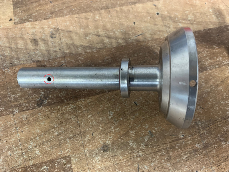

etwas ungewöhnlich, aber bei meinem PanShovel Motor kann ich einen Ölaustritt über den Verteiler feststellen. Das Öl erreicht den Verteiler über die Welle und verteilt sich dann im unterem Bereich des Verteilergehäuses, wo es dann über die Ablaufbohrung austritt. Irgendwann läuft es dann am Steuerdeckel herunter.

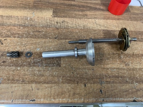

Spürbar hat die Welle kein Spiel, welches dieses Phänomen erklären könnte. Die dargestellten Teile in ihrer Einbauanordnung.

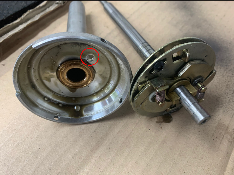

Es liegt definitiv an diesem Verteiler, bei anderen Verteilern habe ich dieses Problem nicht (gleicher Motor). Ich hatte schon überlegt, ob es an dieser Bohrung liegen könnte, weil sie auf den Bildern der offiziellen Webseite nicht vorhanden ist. Dafür aber auf anderen Bilder, wenn man Google befragt.
Hat jemand eine Idee und oder Vorschlag. Für weitere Fotos Detailinformationen einfach nachfragen.

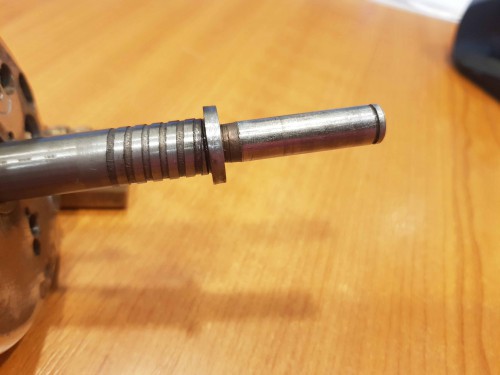

das gleiche Problem hatte ich auch mit diesem Verteiler. Beim original Verteiler ist auf der Welle eine Ölführung mit Rückförderung vorgesehen. Aus der Not heraus habe ich das mit der Flex, einer schmalen Scheibe und einer ruhigen Hand erledigt. Es hat super funktioniert und die Leckage war beseitigt.

die Ölrückförderschnecke ist bei Mellory Alibi. Original sieht sie anders aus.

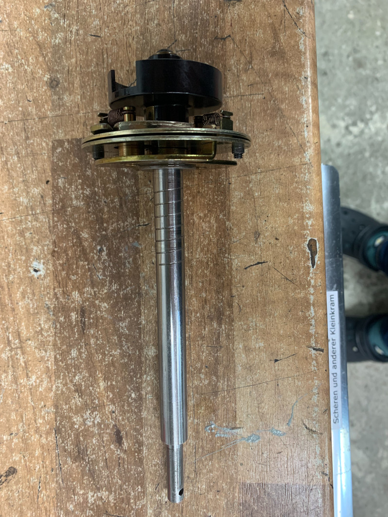

Bei mir sieht die Welle zur Zeit so aus Falls diese Schnecke auch zur Rückführung gedacht ist, sitzt sie aber etwas hoch und das Öl kann nicht zurück in das Steuergehäuse gelangen, weil keine (wirkliche) Verbindung besteht.
Noch ein Gedanke von mir:
Von dem Ende dieser Schnecke einen länglichen Schlitz bis zu Ende der Welle auf diese einbringen. Dann müsste das doch auch funktionieren.
Oder sollte ich lieber in Höhe der unteren Buchse eine weitere Schnecke einbringen und ggf. die beiden Schnecken mit einen Schlitz verbinden?
Vielleicht die obere Schnecke bis zum Ende durchführen.

ich kann es einfach nicht glauben! Entweder habe ich einen Knick in der Optik, oder Mallory hat das Prinzip der archimedischen Schraube fehlinterpretiert.
Auf meinem Bild (Original-Welle) ist die Schnecke als Linksgewinde ausgeführt. Bei Mallery ist es ein Rechtsgewinde. Die Welle dreht im Uhrzeigersinn. Die Mallory-Welle transportiert das Öl nach oben. Sachen gibt es.

dann weisst du da ja jetzt, woher das Öl kommt... Da hat der Typ bei Mallory wohl die Drehbank falsch rum laufen gelassen und statt einer Rückförderschnecke eine Förderschnecke eingestochen
... oder gibt es Verteiler, die sich im Gegenuhrzeigersinn drehen?
Du kannst ja mal versuchsweise unter der bereits vorhandenen Schnecke nach Panheads Methode per CNC Flex eine neues Profil einstechen. Ansonsten neue Welle besorgen oder anfertigen (lassen).
