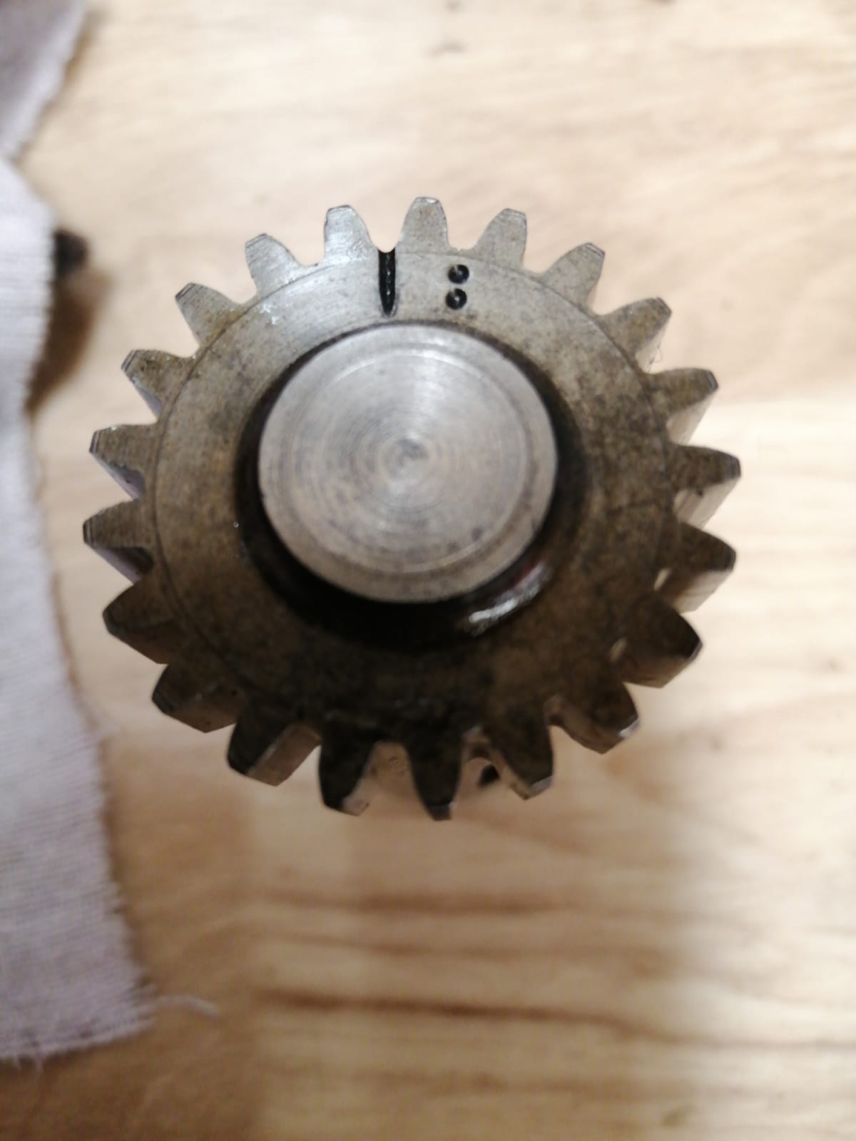

in meiner Panhead ist ein Drehschieber mit 2 Markierungen verbaut. Einmal ein Strich und dann ein Zahn früher zur Drehrichtung zwei Punkte. Der Drehschieber war auch nicht mit dem Strich sondern mit den Punkten ausgerichtet. Wenn ich diesen Drehschieber mit einem baugleichen Drehschieber vergleiche, passen die Striche zueinander. Was bedeuten die zwei Punkte? Der Drehschieber öffnet früher und schließt früher, wenn er auf die Punkte ausgerichtet wird, aber warum? Es ist ein Big Bore 93 cui Motor.

Moin Panhead,
diese "Early-Timing-Marks" sehe ich auch zum ersten mal;
der Gedanke dabei könnte sein, die beim Big Bore erhöht verdrängte Kurbelgehäuse-Luft früher in den nose cone zu leiten,
um Druckwiderstand abzubauen (?).
Die Absaugung bei früherem Schließen des Schiebers wirkt sich wahrscheinlich sogar postiv aus.
Hast Du bisher Probleme mit der Kurbelgehäuse-Entlüftung gehabt?
Wen Du schon dabei bist, denke mal über den Einbau eines S&S Reed-Valves nach, das arbeitet verlustfrei.
Re: Breather Valve / Drehschieber
Ja Roller, so eine ähnliche Antwort habe ich jetzt vom Motorenbauer auch bekommen. Das wird eigentlich nur im Rennsport angewendet. Ich habe jetzt wieder alles zusammen gebaut und auf den Strich (wie original) ausgerichtet. Läuft vernünftig.
