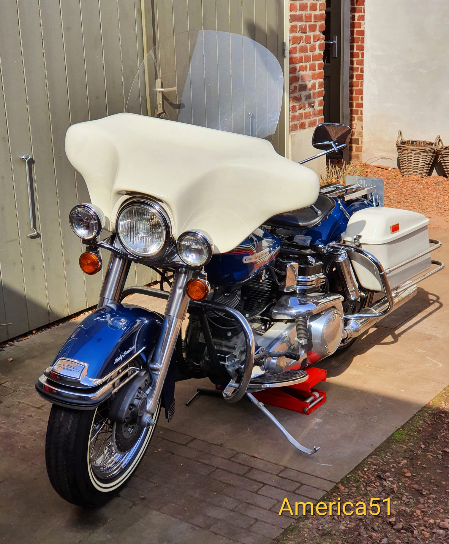

Bin neu hier im Forum, da ich mir für meine Sammlung eine Shovel holen wollte bzw möchte.
Vorab aber zu mir:
Bin der FabL und komme aus Südtirol. Fahre Flss, sowie eine 48 Pan und 46 WL.
Da mich die neuen Touringmodelle zwar rießig reizen würden, wegen Ihrer Optik, Power und Zuverlässigkeit, sehe ich hier aber auch die „Vergänglichkeit“, im Sinne von: der gesamte Elektronik Kram (den ich warscheinlich kaum benötige) wird älter und älter und der Preis geht sowieso verloren. Weiters kann sich jeder das selbe Bike holen (sieht man ja auch auf den Treffen oder Bars - eine Street Glide neben der anderen).
Da bin ich mehr der Classic Driver, der sich nun auch eine Touring im Oldschool Look holen möchte.
Habe eine 1975 FLH gefunden, nahezu Original um die 15k€.
Würde eine schöne Sitzbank drauf machen und die Scheibe etwas kürzen. Kicker käme dann auch noch dran.
Wie ist der Shovel 1200 aber? Leistungsstark genug damit auch mal zu zwwit eine Tour zu machen bzw mal über einen Pass, aber auch Autobahnfahrten mit 110-120 zu schaffen?
Entschuldigt aber da ich den Motor so noch nicht gefahren bin und es jetzt eher ne schnelle Aktion wäre (da das Angebot gerade da ist - aber auch nicht um die Ecke) wollte ich mal von euch hören.

Ne 1200er Shovel fährt locker 110, auch wenn zwei drauf sitzen.
Wichtig ist eigentlich nur eines: In welchem Zustand ist sie?
Blender gibt es leider immer wieder und wenn 10 Leute da dran rumgeschraubt haben (was bei ner Shovel in gut 40 Jahren schnell passiert), waren mindestens 2 Idioten (wissen nix und machen alles) und 3 Pfuscher (wissen wenig und sind nachlässig) am Werk. Darum solltest Du genau hinschauen bei dem, was Dir da angeboten und dazu gesagt wird.
Schraubst Du die WL und die Pan selber? Dann weisst Du eigentlich Bescheid. An ner Shovel ist weniger zu schrauben, aber es ist auch komplizierter / umfangreicher, besonders im Vergelich zur Flatty, die ja aus einer zeit stammt, als man noch am Straßenrand Reparaturen erledigte.
Grundsätzlich: Eine Shovel muss nicht ölen (tut meine jedenfalls nicht). Wer das erzählt, will Vernachlässigung kleinreden. Dann solltest Du die Finger davon lassen, wenn Du nur fahren willst - oder gute Preisabschläge machen. Draufzahlen tuste trotzdem. Ist sie Dir zu teuer - Finger weg!
Lass Dich auch nicht unter Druck setzen. Wer das versucht, will die Karre loswerden und sucht nen Doofen - kannste kontern indem Du noch mal 20% weniger anbietest für "hier und jetzt zzgl. aller Teile in den Kisten".
Mach eine ausgiebige Probefahrt, auch auf der Autobahn mit 120 - 130 km/h wenn sie warm ist. Bremsen checken. Wo ölt was?
Wenn Du nen Kicker dran machen willst, kann es sein, dass der Auspuff ausgetauscht werden muss, nicht alle sind mit Kicker kombinierbar.
Stell mal ein paar Detail-Fotos ein.

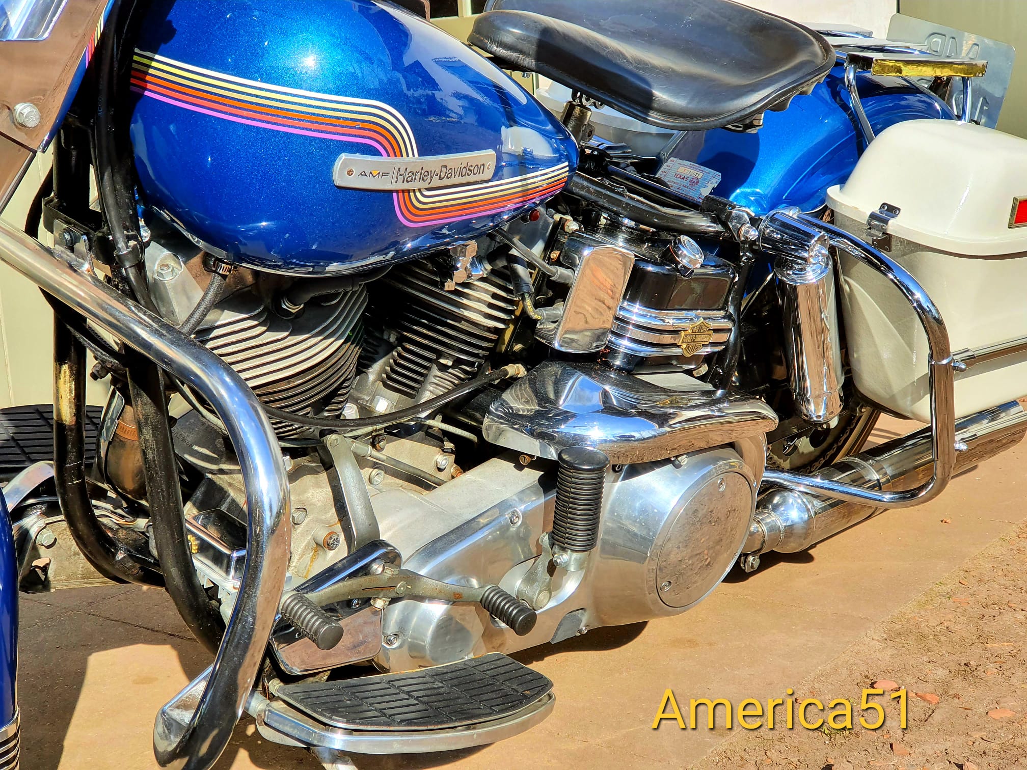

also rein optisch sieht die gut aus. Ölen tut sie wohl auch nicht.
Der Tank scheint noch mit der AMF-Lackierung versehen zu sein.
Interessant. Was soll sie kosten?
Bist Du sie gefahren?

Von den Fotos her, schönes Teil. Einziges Manko: beschichteter Tank wie Du erwähnst. Nach meiner Erfahrung löst sich die Beschichtung früher oder später unweigerlich. Mit dementsprechend vorprogrammierten Problemen der Spritversorgung. Ich ziehe ggf. Phosphatieren bzw. ganz einfach mit Bleischrot entrostete Tanks vor.
Ansonsten würde ich auf einen Blick auf die Kerzen bestehen, falls Du die auch lesen kannst, auf ungewöhnliche Geräusche achten (was ist ungewöhnlich, wenn mans nicht kennt-Du hast ja den Pan Vergleich) und alles andere scheint mir Glückssache. Ölverbrauch z.B. stellt sich erst nach etlichen gefahrenen Kilometern raus. Reinschauen kann man nicht...
Jedenfalls scheint sie ziemlich original bzw. gut restauriert oder recht gut nachgebaut zu sein. Gelochte Bremsscheiben hatten sie jedenfalls nicht :wink:

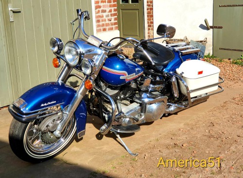

Die Lackierung ist laut Verkäufer original. nur am vorderen kotflügel scheint die HD Schrift nachträglich aufgemalt worden zu sein, da laut meiner Meinung dort immer der Electra Glide Schriftzug zu finden ist.
Interessant ist vor allem die Fairing und die Koffer - der Oldschool Look ist einfach mein Ding.

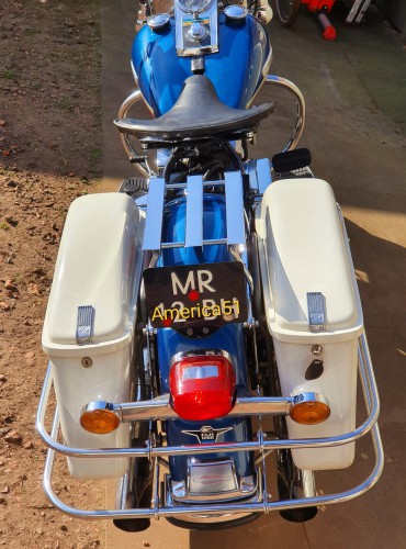

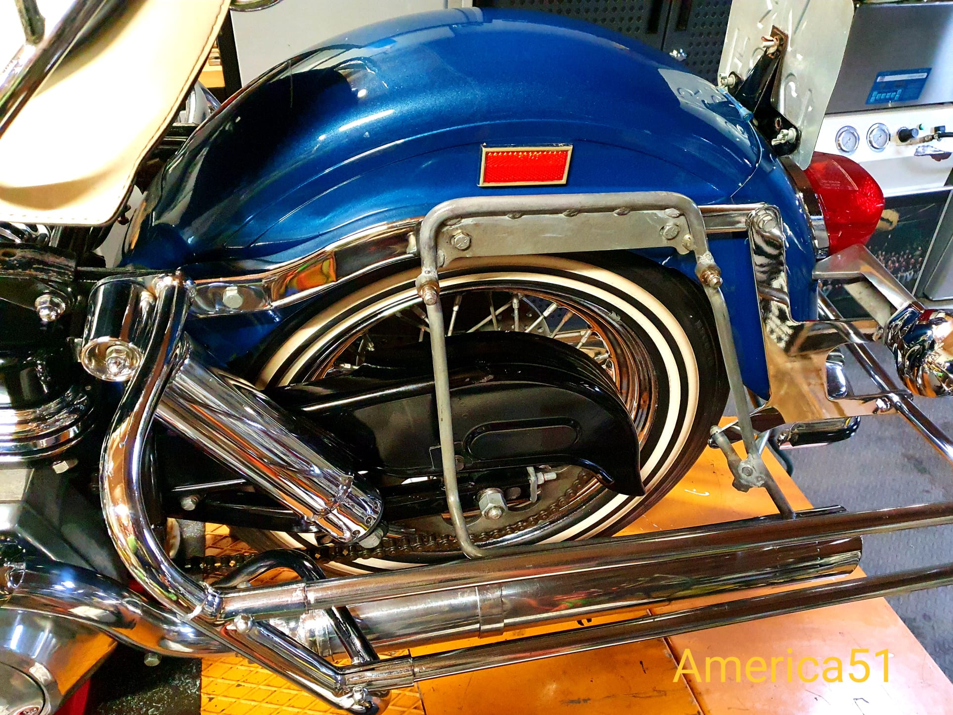

Ja wenn es um original sein geht, sehe ich dass die Fender Tips in der Ausführung, es damals nicht gab. Auch die Trittbretter mit der Gummilagegerung gab es meiner Meinung nach erst viel später. Bei den Felgen bin ich nicht 100%ig sicher, sollten eigentlich die Gussfelgen sein. Dennoch ein schönes Fahrzeug, Probefahrt wäre empfehlenswert, ich habe das Gefühl du erwartest bei der Motorisierung mehr, als bei der Pan. Das wird sich nichts geben.

ich habe hier die Zeitschrift "Das Motorrad" Ausgabe 26 von 1975. Das wurde die FLH 1200 getestet. Die gefederten Trittbretter waren Serie, vorderer Fendertipp auch, Speichenräder sind ebenfalls korrekt. Im Bericht ist sie einmal mit dem Batwing und einmal mit der Scheibe abgebildet. Spitze wurde gemessen mit (Solo sitzend) 131,4km/h, mit 2 Personen 135,3 km/h. Zu zweit ist man schneller.... Leistung wurde angeben mit 58PS. 0-100 km/h in sportlichen 8,4s. Preis 15130,-DM.
Achja, der vordere Schriftzug am Fender gehört da nicht hin, da sollte ein orangefarbener Seitenstrahler sein, genau wie hinten (bei Maschinen für den deutschen Markt)

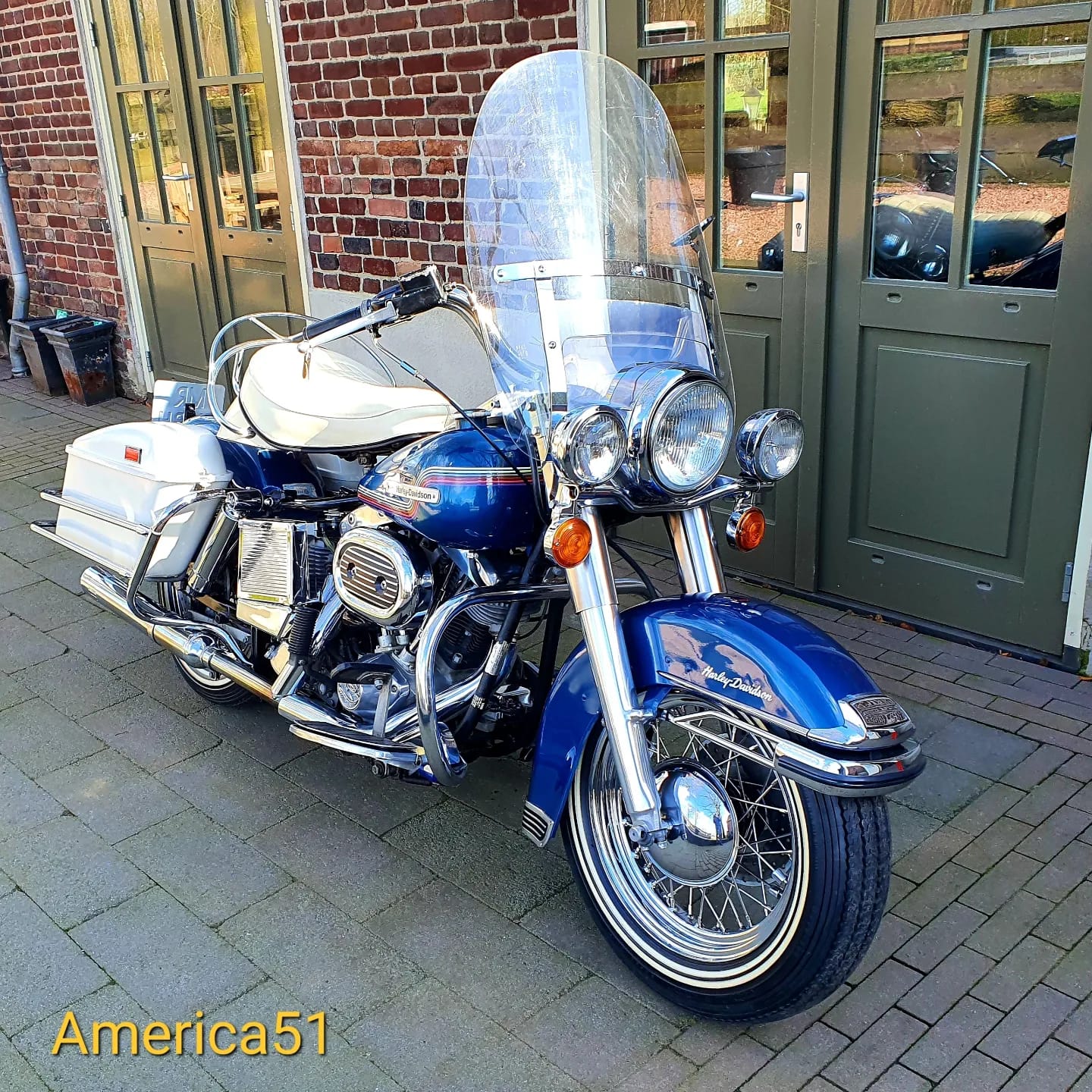

Fender Tips waren dran, richtig, aber auch diese hier?
Irgendwie sehen diese hier so modern aus.

Habe auch mal die alten Prospekte und Owners Manual raus gekramt.
Damals gab es offenbar doch diese Tips.
