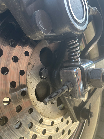

Moin meine Bremsscheiben sid runter daher die Frage welches Material?
Original Banane vorne und hinten mit Stahlflex und 10zoll gelochte Scheiben.
Was ist besser Stahl (rostet nicht) oder ich glaube verzinkte?

Denke mal ich habe jetzt edelstahl drin
Rost ist nicht aber schon ein paar riffen ;-)

Edelstahl hat ne geringere Wärmeleitfähigkeit und eine höhere Wärmeausdehnung als Guss oder Stahl für Bremsscheiben
Verzinkung wird auf den Reibflächen beim "Einbremsen" abgerieben , auf dem Rest der Scheibe sorgt die Schicht für Korrosionsschutz

Das sieht nach Edelstahl aus.
Bist Du mit der Bremsleistung bisher zufrieden?
Wenn ja, mach´s wieder wie gehabt.
