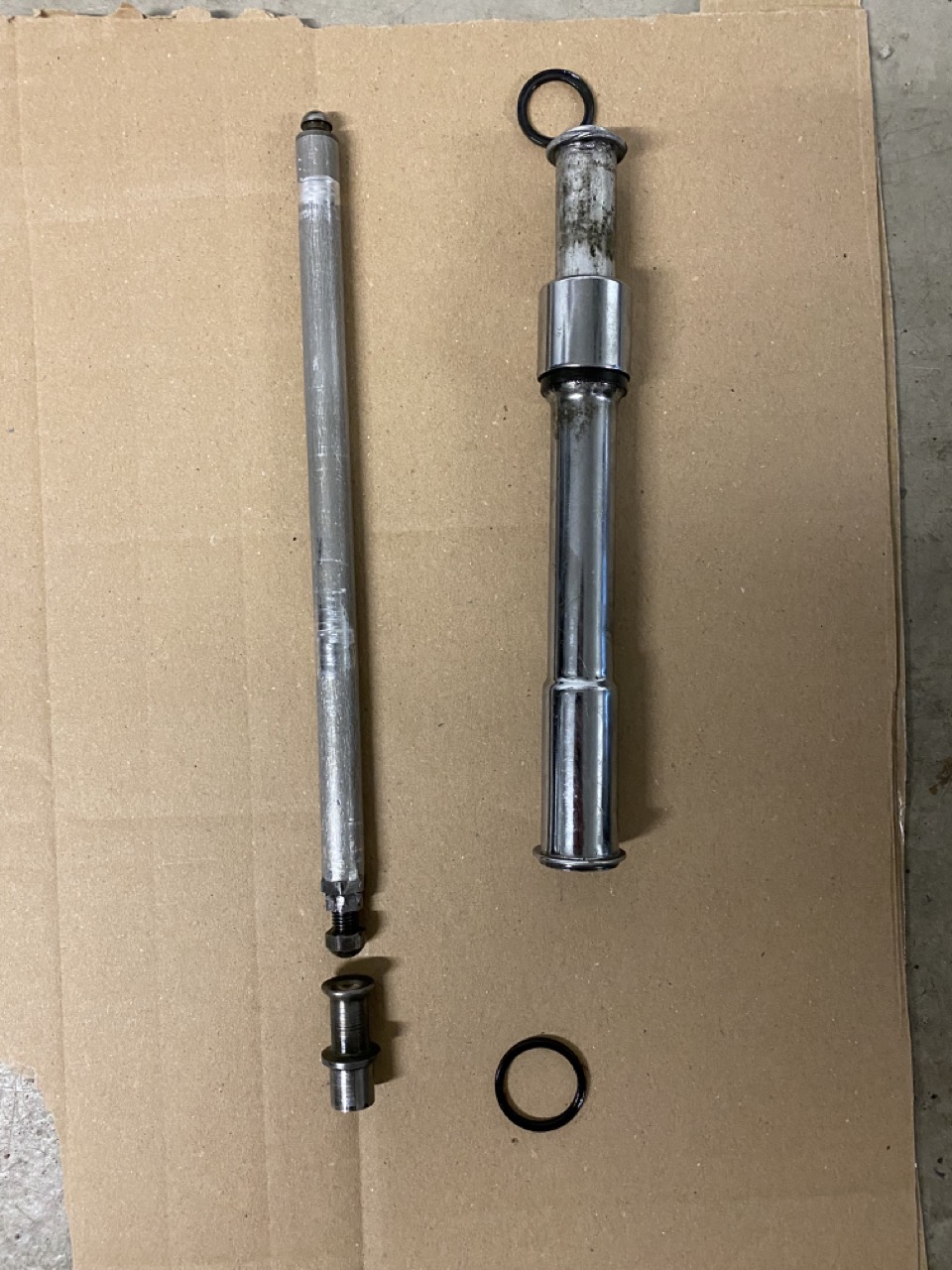

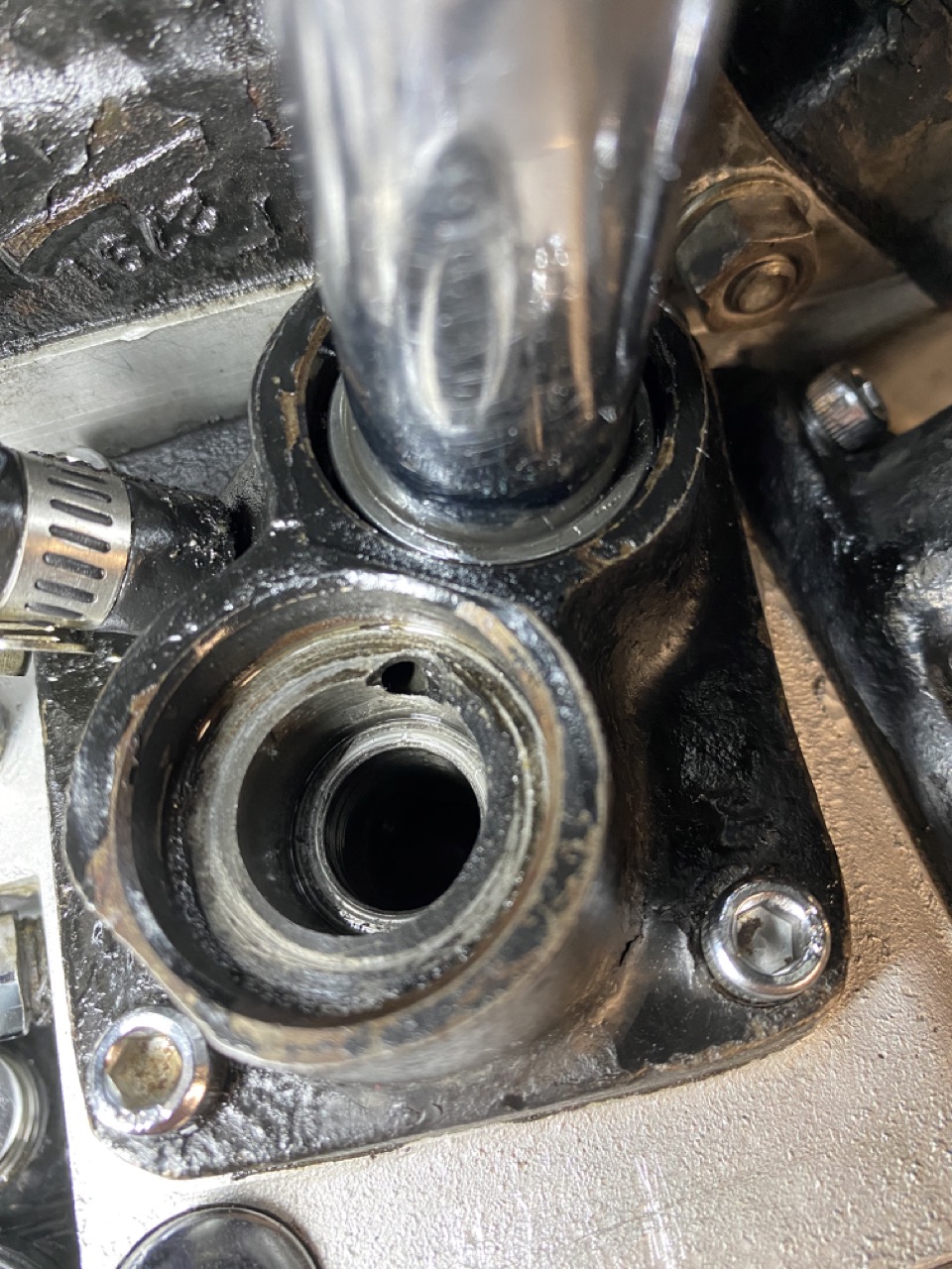

Habe es jetzt exemplarisch mal an einem Ventil des hinteren Zylinders ausgebaut um zu erkennen was ich hier ersetzen muss.
Was mich dennoch interessiert: könnt ihr anhand der Fotos erkennen ob das hier Hydrostößel sind?

Alex MTeK
Beiträge: 230
Re: Ventilspiel einstellen - Wie Öffnungszustand feststellen?
Beitrag von Alex MTeK »
Keine Hydrostößel. Definitiv keine.

Beitrag von Max92 »
so schließt sich der Kreis.
Vielen, vielen Dank!
