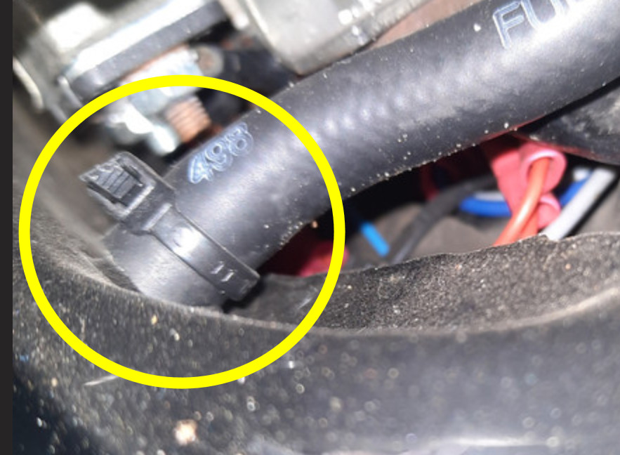

Gefühlt ist die Situation unter dem Dashboard besser als gedacht. Sobald ich ungestraft den Wagen meiner Frau vor der Garage stehen lassen darf 😉, kommt der Tank runter.

Hallo Julius,
das sieht sehr gut aus. Besser kann man es an dieser Stelle nicht machen.
Grüße Arthur

Guten Morgen Arthur,
Ich vermute das gelumpe unterm Sitz hat mit den neuen Blinkern Einzug gehalten. Vorher waren Lenkerendenblinker verbaut. Demnach müsste ich ähnliches auch zwischen den Tankhälften finden.

Im unteren Bild sieht man die Kabel durch den Schrumpfschlauch schimmern! :|
Farbe ROT.... Very bad!
Da sollte auch etwas anderes verwendet werden!
Lorenz grüsst
Stephan

@hutas ja wieso da kein bougierrohr benutzt worden ist....
Ggf reicht es die einfach neu mit bougierrohr zu versorgen.
Ist das die Entlüftung oder auch Sprit führend?
Wenn ich es wieder zusammen setzte, kommen schlauschellen dran 😀
Beste Grüße
Julius
Beiträge: 4004
Re: Julius ante portas
ist nur für Druckausgleich, rechter Tankdeckel ist belüftend.
Ich habe den Schlauch nur gesteckt...funktioniert auch seit 15 Jahren. 8)

holzlenker hat geschrieben: 20.01.2023, 15:03 Servus,
eben ... draufschieben reicht... wo will der hin

Ah ... OK ne, das passt dann.
Seht es mir nach: Ich bin ein Einraum-Tank-Fahrer!

Der Kabelbinder muss ja so oder so runter, dann kommen da halt Federschlauchklemmen drauf.
