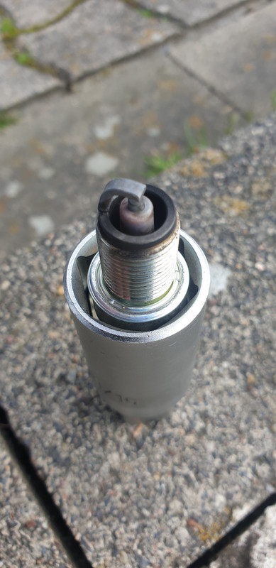

sah die hintere Zündkerze so :

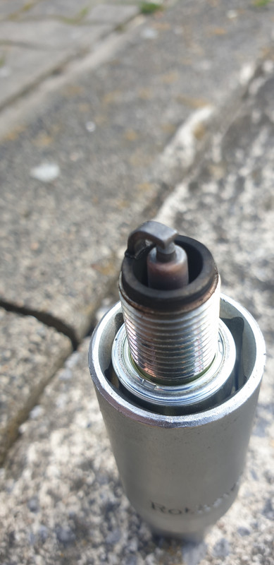

und die vordere so aus
Verbrauch lag bei ca 5 - 5 1/2L im Mix.
Was sagt Ihr zu den Kerzen ?
