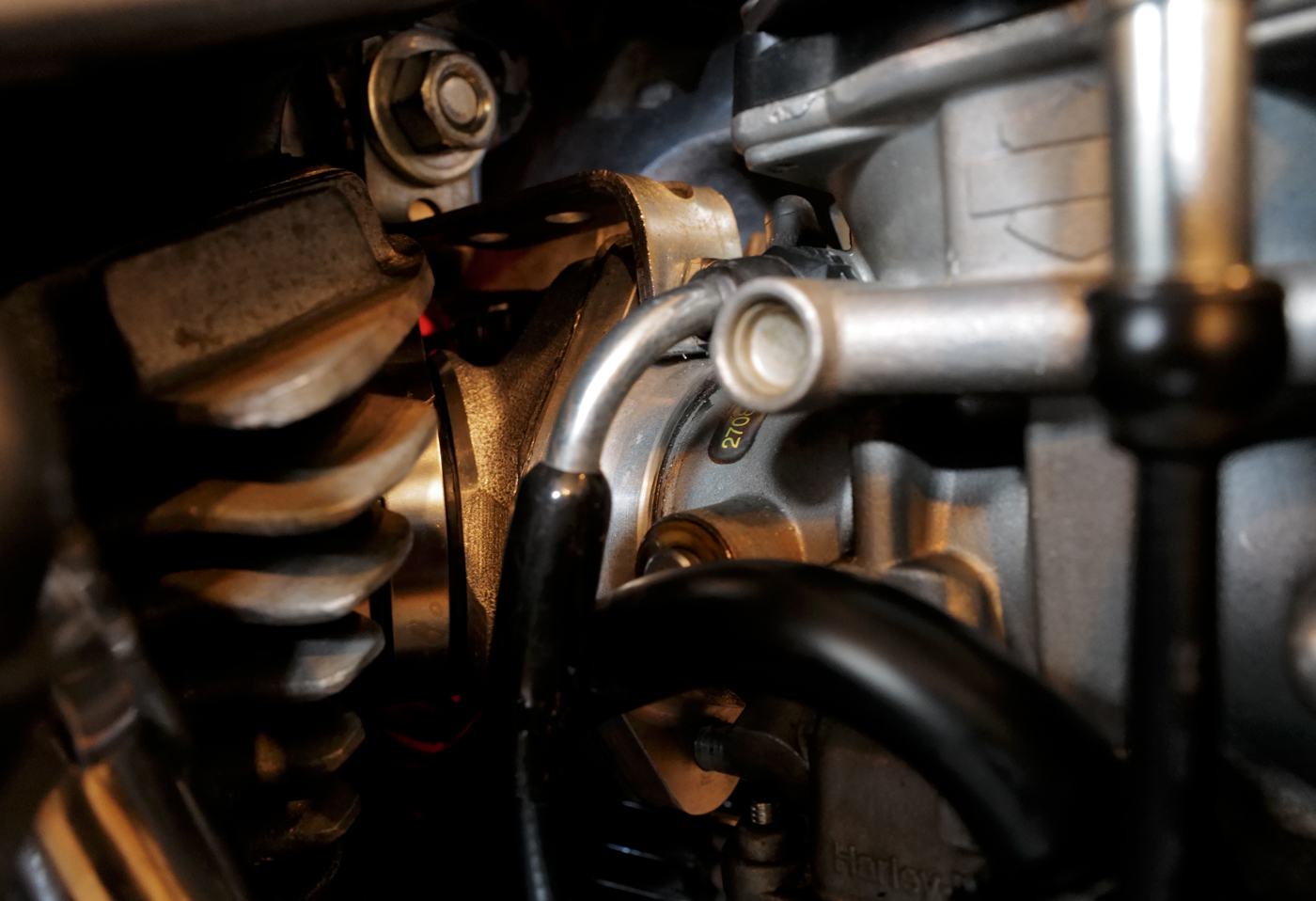

Was ich so allerdings nicht testen kann, ist das Anschlussstück Vergaser > Manifold (siehe Bild), und das habe ich momentan im Verdacht.

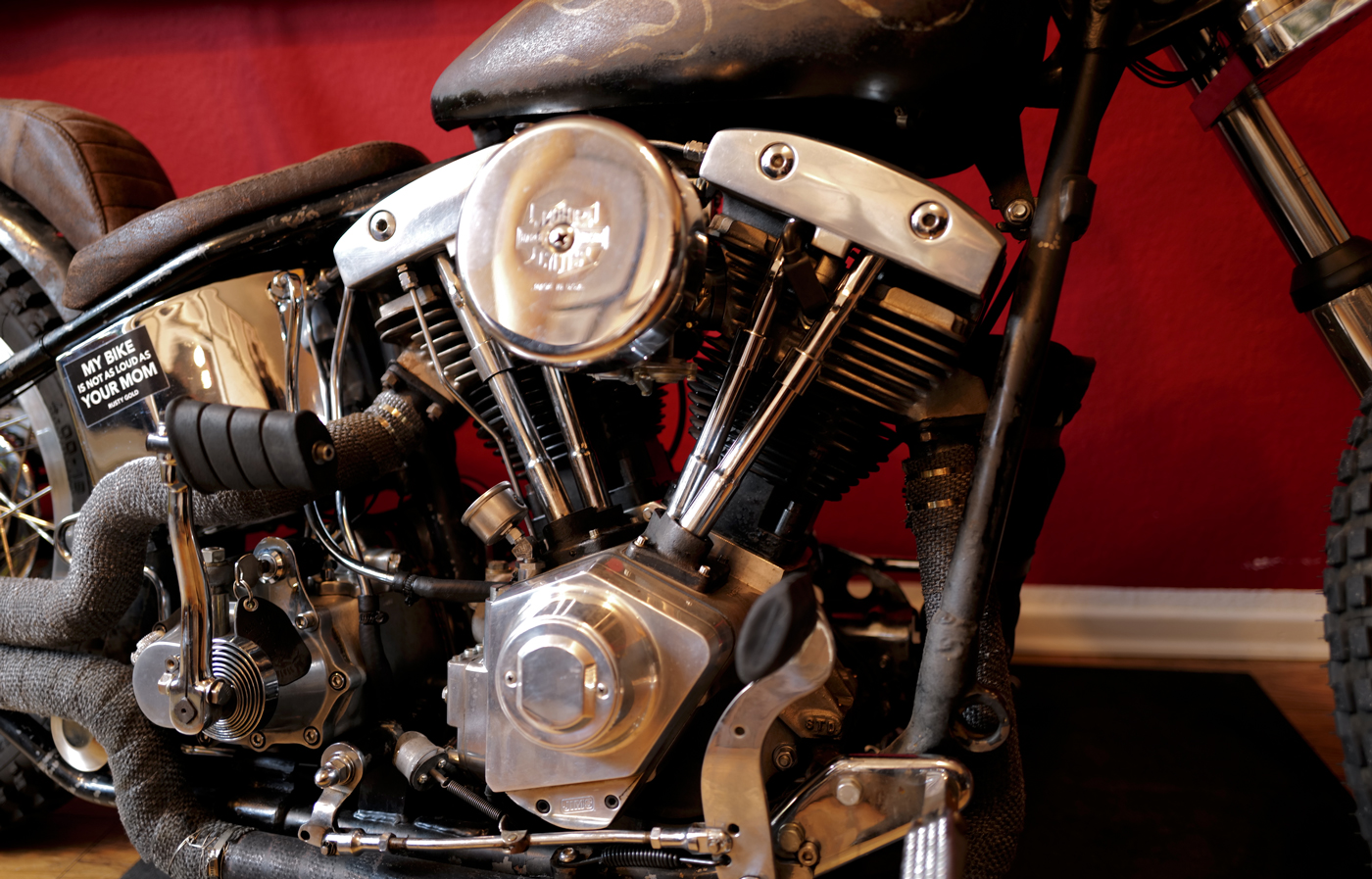

Bilder vom Moped und Motor hänge ich hier dran. Wenn ich was bestimmtes oder Details dazu packen soll, gerne sagen!

Schönes Bike.
Deine Vergaserabstützung stützt eigentlich nur das Manifold. Wenn der CV-Vergaser nicht bombenfest im Anschlußflansch sitzt, kann er sich da bewegen, durch die Masse des Vergasers. Dagegen helfen Streben/Abstützung vom Luftfilter gegen die Zylinderköpfe. Den Flansch hätte ich auch in Verdacht.

Hallo, ja das Bike sieht toll aus. Was ist das für eine Vorderradbremse? Ist das eine HD-Trommelbremse für FX- und Sportster-Modelle?
Was die Vergaserabstützung angeht, kann man auf den Bildern gut erkennen, dass Deine Rockerboxen zwischen den Stößelrohren jeweils in der Mitte noch eine rechteckige "Verlängerung nach unten" haben. Da müsste man einen Halter gut befestigen können.
