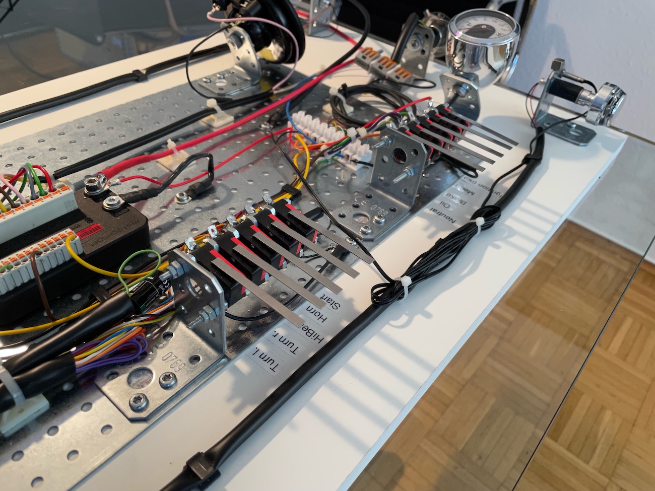

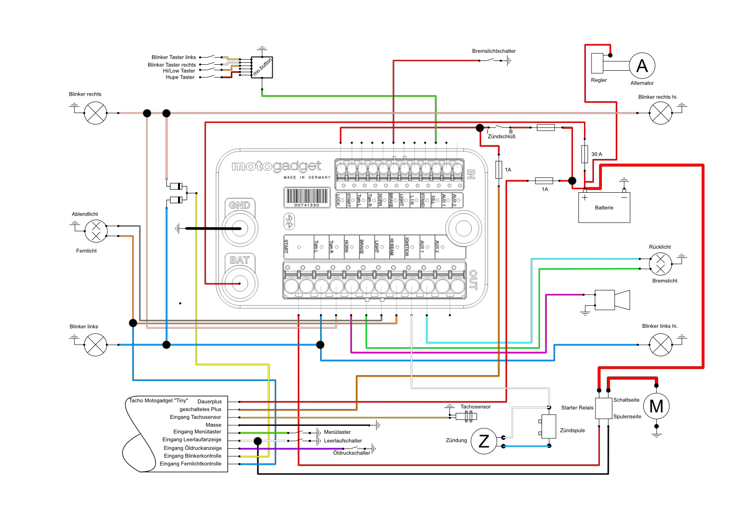

Ich häng dir mal meinen Schaltplan an. Ich habe allerdings noch eine Motogadget M-Unit und einen Motogadget Tacho verbaut, aber die kannst du dir auf dem Plan einfach wegdenken. Plus bekommt der Magnetschalter bei mir über die Unit, aber das kann man sehr einfach anders lösen. Die Masse geht über den Leerlaufschalter, damit der Starter nicht bei eingelegtem Gang funktioniert.
Was auf dem Schaltplan fehlt, ist die Sicherung für die Fernlichtkontrollleuchte, die durch den extrem kleinen Querschnitts des Tachokabel aber zwingend nötig ist.
EDIT: Der Starterknopf ist in der Version des Plans auch noch nicht drin, bei mir ist es aber nur ein weiterer Schalter der an den M-Button angeschlossen ist und beim Betätigen nur auf Masse geklegt wird. Wenn du keine M-Unit benutzt, schaltest du über den Startschalter einfach direkt plus auf den Magnetschalter.
Ich habe mir -bevor ich die Elektrik im Moped eingebaut habe- ein Testboard gebaut, damit ich die Schaltung prüfen konnte. Auf dem Testbord sind allerdings nicht alle Sicherungen verbaut. Läuft einwandfrei im Moped!
Wenn du Fragen hast, melde dich.

Hallo Jens vielen Dank
Es kommt ein kabel aus dem Startermotor das Kabel kommt auf das Starterrelais und vom Starterrelais auf Batterie plus .
Bin ein Bissen verwirrt mit dem Plan .

Das ist keine Raketenwissenschaft.
Mal einfach erklärt...
Aus dem Starter kommt ein -dickes- Kabel. Dies ist für die Stromversorgung des Starters auch nötig, das Teil hat 1,4kW. Im Prinzip ginge das dann direkt an die Batterie, nur leider würde dann der Starter immer laufen. Also baut man ein Relais dazwischen. Ein Relais ist -einfach gesagt ein Fernschalter. Eine Magnetspule wird angesteuert und schaltet dann einen anderen Stromkreis. Dieser andere Stromkreis kann dann je nach Relaistyp sehr große Ströme schalten, wie beim Starter erforderlich. Der Vorteil ist, dass du für die Spulenansteuerung nur einen sehr kleinen Strom brauchst und damit auch dünne Kabel reichen. Das im Schaltplan dargestellte "Starter Relais" macht genau das. An die Lastseite (im Schaltplan "Schaltseite" genannt) kommt ein dickes Kabel direkt von der Batterie an den einen dicken -geschraubten- Kontakt und an den anderen dicken Kontakt kommt die Leitung, die zum Startermotor geht. Über die dünnen Leitungen (im Schaltplan "Spulenseite") kommt einmal geschaltetes plus (vom Zündschloß über deinen Startknopf) und vom Leerlaufschalter die Masse. Da hier keine Masse anliegt, wenn das Getriebe nicht im Leerlauf ist, geht der Starter nur wenn kein Gang eingelgt ist.
Bei meinem Cannonballstarter war der Magnetschalter im Lieferumfang, aber ich meine gehört zu haben, das dies nicht mehr der Fall ist.
