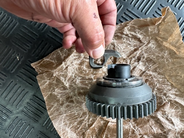

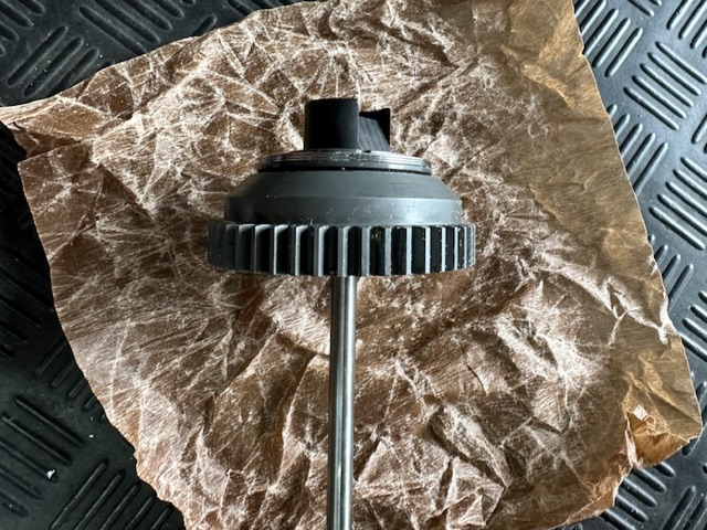

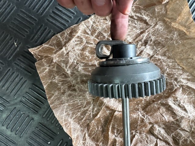

Hallo Jens ich brauche mal deine Hilfe
Hab den cannonball so weit eingebaut aber noch nicht verkabelt
Meine Frage der kickstarter funktioniert er dann trotzdem
Habe versucht ihn runterzudrücken geht nicht
Danke
Viele Grüße Peter
Stelle demnächst noch Bilder rein
hd474
Beiträge: 354
Wohnort: Düsseldorf!
Re: E- Starter Nachrüsten
Beitrag von hd474 »
Der Kickstarter funktioniert weiterhin. Nimm noch mal den Kickerdeckel runther und schau, ob da alles richtig zusammengebaut ist, ich vermute das Kickerzahnrad steht falsch. ich schick dir per PN mal meine email adresse, ich schau hier nicht täglich rein.
Shovel1980
Beiträge: 88
Registriert: 22.04.2014, 12:20
Wohnort: Bonn
Beitrag von Shovel1980 »
Okay
Habe das Rad mit dem anschlag an den Anschlag im Gehäuse steht
