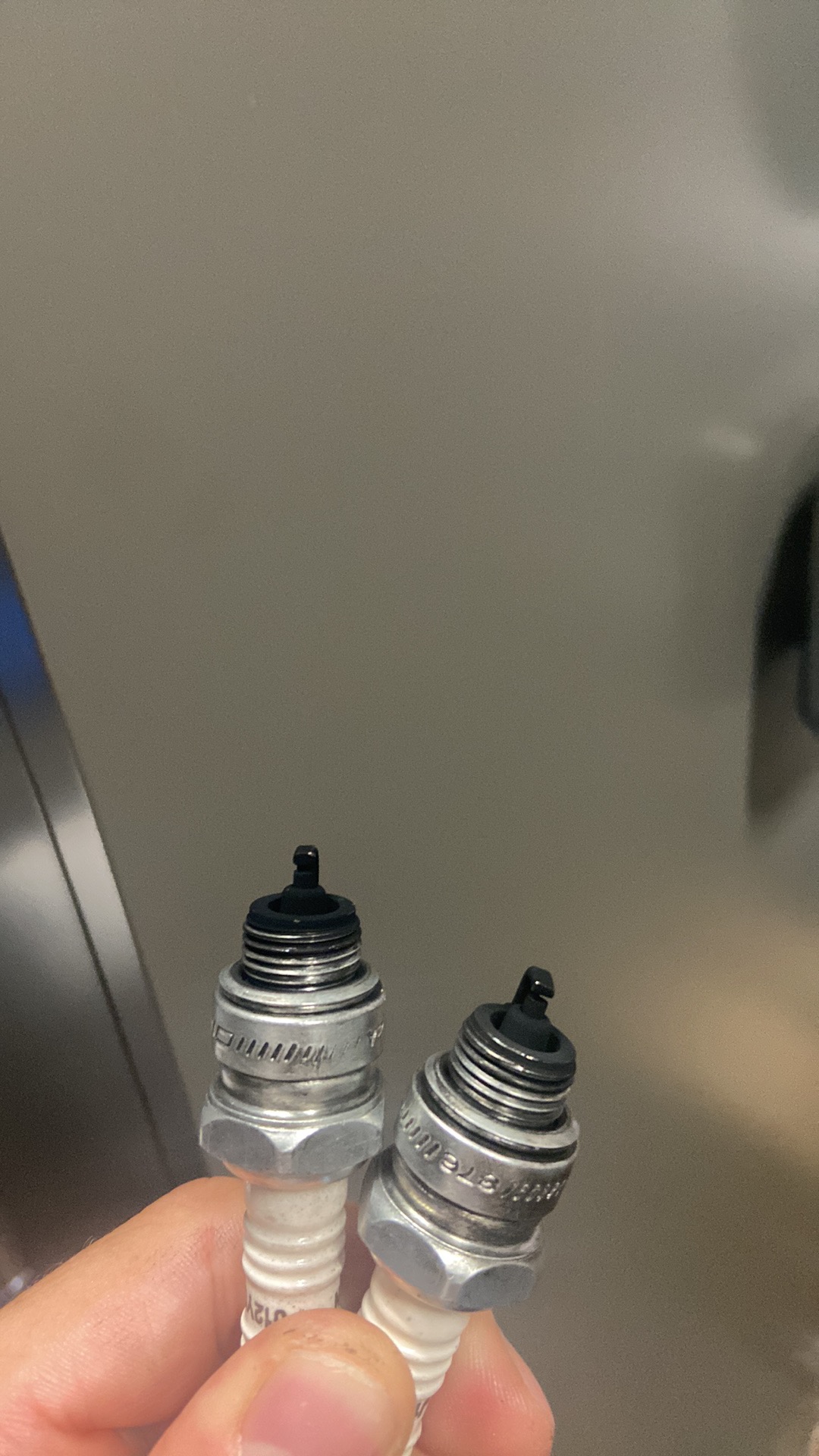

4. Kerzen geprüft > werden immer wieder schwarz. Habe daher immer wieder versucht, das Nadeln einzudrehen, damit weniger Sprit reinkommt. Gereinigt und wieder eingesetzt.

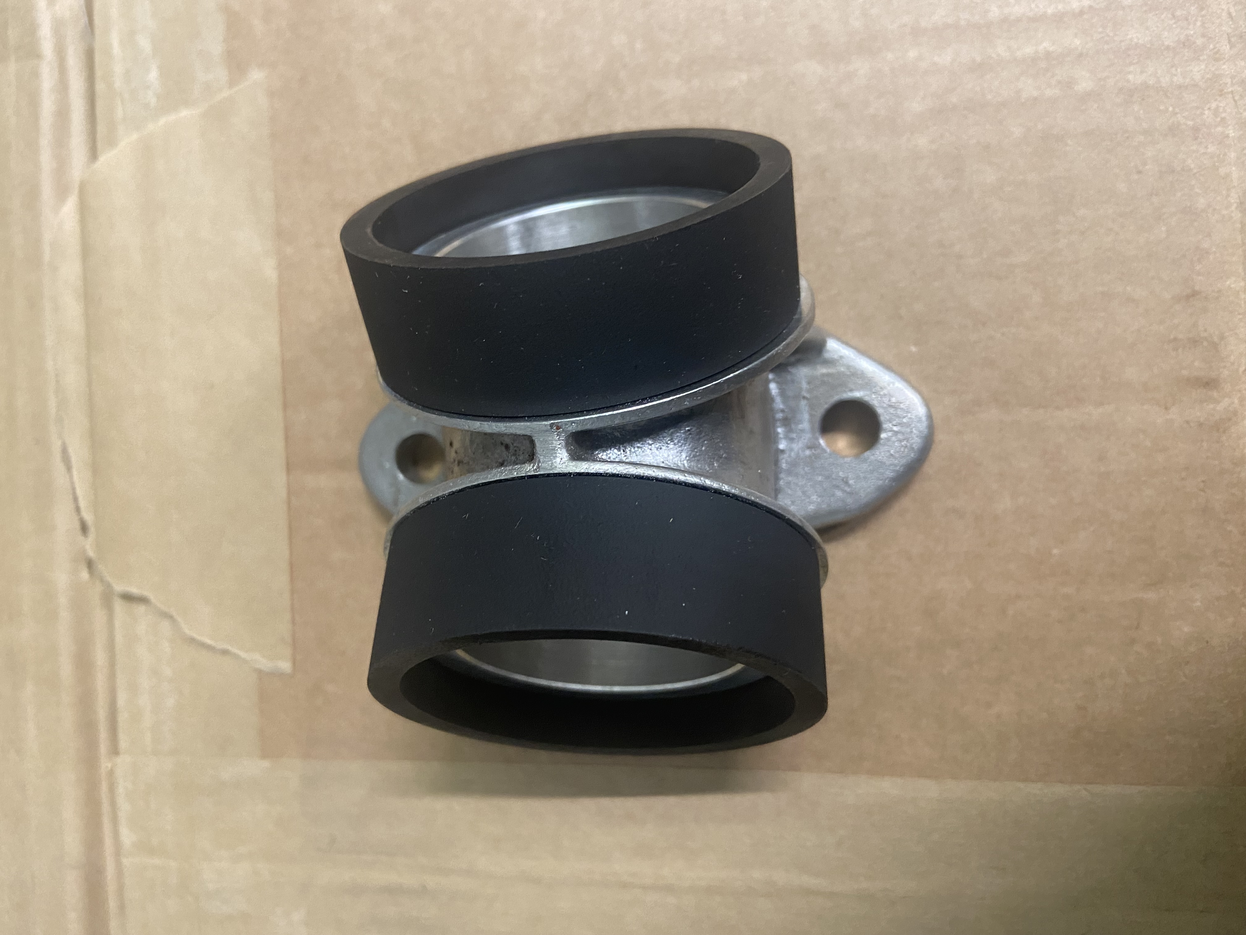

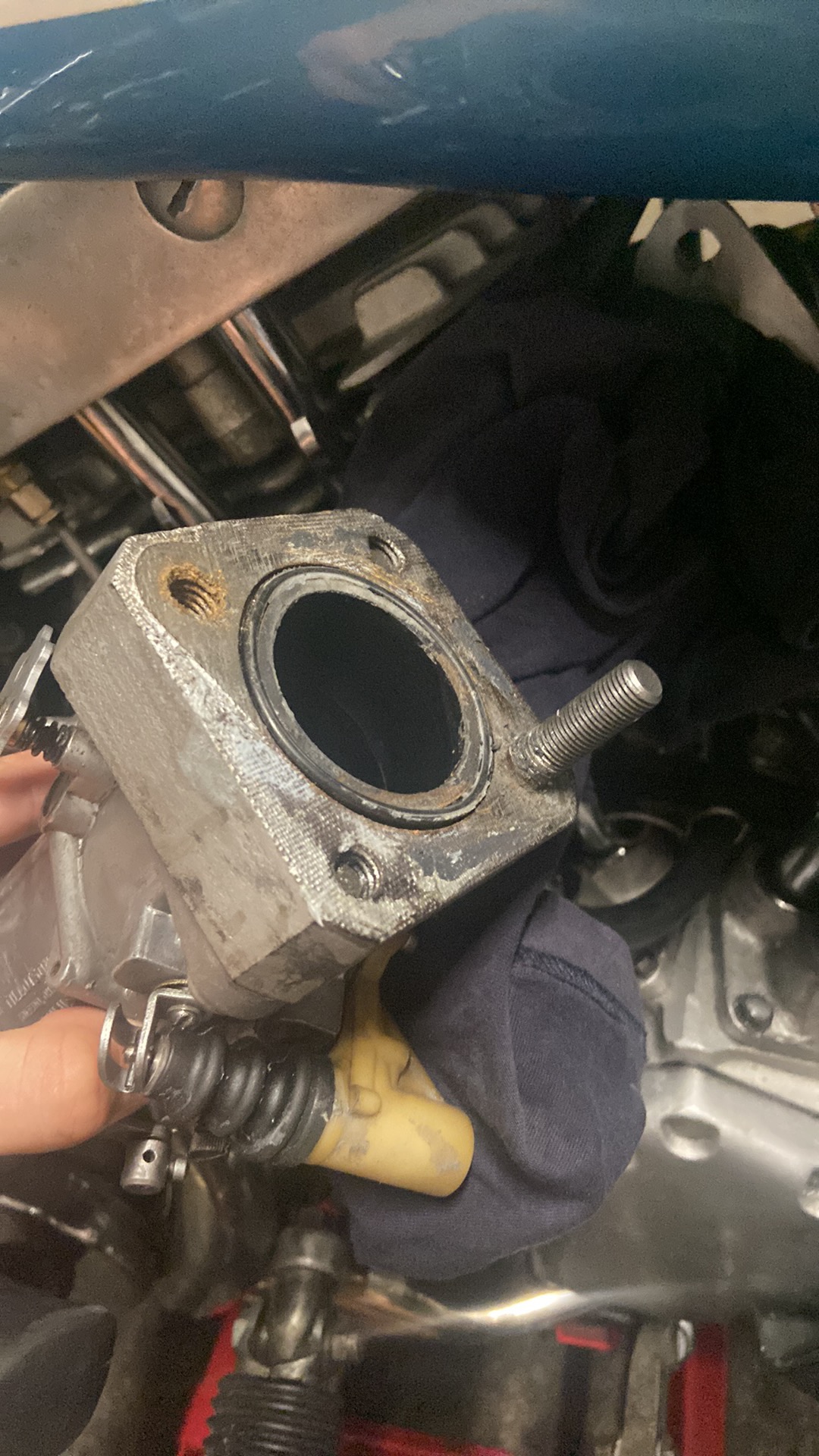

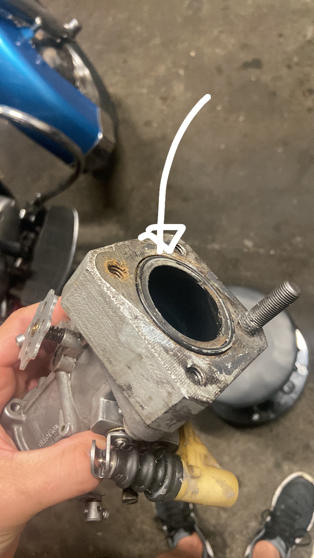

Hier noch einige Fotos

dieser Spacer zwischen Manifold und Vergaser sieht nicht so vertrauenswürdig aus. Ist dort alles dicht? Kannst du nicht einen Vergaser auftreiben, der ohne Veränderungen von einem laufenden Motorrad zur Probe montiert werden kann. Ich lese in deinen Beiträgen, dass du zwar andere Vergaser probierst, diese aber vorher überarbeitest? Vielleicht liegt dort der Fehler?
