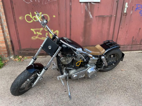

Die Kerze ohne Massebrücke ist die BRISK Premium Racing und ist ca 600 km gelaufen. Zwischenzeitlich lief sie immer mal alleine, wenn hinten ausgefallen ist. Das hat natürlich dann die Farbe der Kerze beeinflusst. Diese Ausführung soll in der Zündung besser sein, da die Massebrücke nicht im Wege ist. Der Kerzenwinkel im Zylinder verursacht diesen sichtbaren Farbverlauf. Die helle Seite zeigt zum Kopf, die Farbige zum Brennraum. Ich habe auch nur diesen Kerzentip gelesen. Ich hatte wirklich das Gefühl, der Motor läuft mit den Kerzen besser. Die NKG ist ca 200 km gelaufen und davon die letzten 10 Kilometer im fast Standgas. Es hat extrem geregnet und mit den knapp 20 Jahre alten Reifen bin ich langsam getuckert.
Gefühlt, läuft der Motor sehr gut in allen Lastbereichen, hält das Standgas sauber im minimalen Drehzahlbereich und nimmt sofort wieder an und tourt sauber ab. Wiederum wurde mir von Nachfahrenden gesagt, es stinkt stark nach Benzin, nicht nach Öl. Eine Abgasmessung könnte Auskunft geben und könnte vielleicht schon über die Gemischschraube eingestellt werden.
Christian wollte gern die kaputten Kerzen sehen. Darum das Bild mit den 6 Kerzen. Insgesamt sind es ca 14 defekte Kerzen.
Um sich ein besseres Bild zu machen, hier das komplette Moped.
Weiterhin danke für eure Hilfe und Grüße von Viktor

Da hast du recht Theo. Da geht es ja dann richtig ans zerlegen. Wenn sich nichts anderes ergibt, wird es so kommen. Sorry, bin ein DDR Bürger, was ist eine Flowbench?
