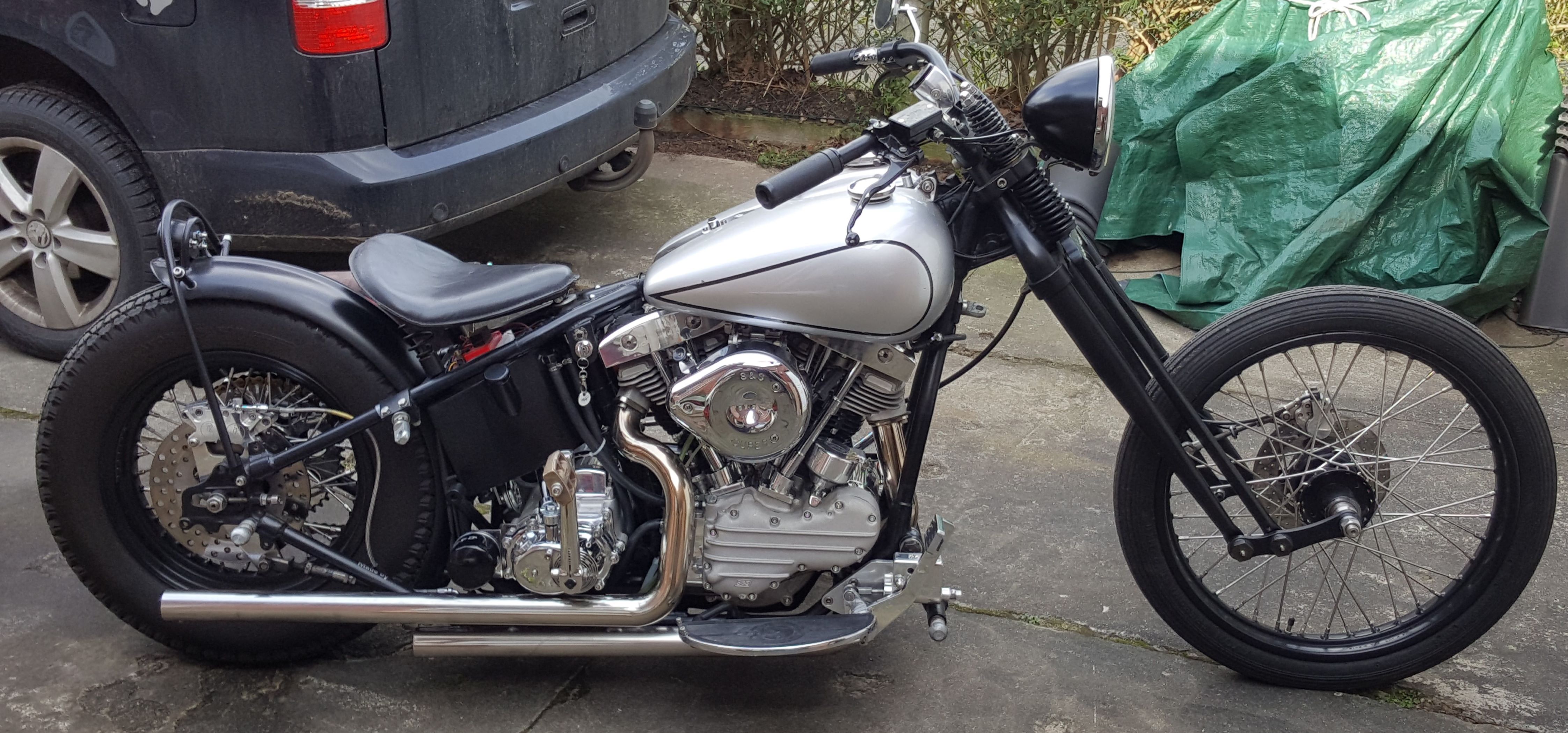

vor einigen Jahren habe ich mich entschlossen, den 1200er Early Shovel in meinem Starrahmen durch ein 93cui-S&S zu ersetzen, den ich relativ preiswert und ungebraucht in einem Nachbarland erstanden hatte. Hintergrund war der Wunsch nach mehr Leistung für Gespannbetrieb und gleichzeitig die elenden Vibrationen des 1200ers zu beseitigen. Ich wußte nix über den Zustand des 1200er und nahm an, daß er möglicherweise ein Problem mit dem Kurbeltrieb hatte. So konnte ich zwei Fliegen mit einer Klappe schlagen.
Also den Motor eingebaut und das Getriebe gleich mit gewechselt 8) . Zum Einsatz kam die alte 1 3/4"-Eigenbau-Auspuffanlage Marke "raka rör". Befeuert durch die MTZ war meine Wunschvorstellung komplett erfüllt.
Ich erspare mir hier die detallierte Beschreibung der ganzen Einstellerei etc.; das würde den Rahmen sprengen. Also in Kürze: trotz ausreichender Dimensionierung der Rohre und nahezu identischer Rohrlänge war ich mit der Performance nicht zufrieden. Kein Dunst von unten (egal, was auch immer ich eingestellt habe) und - wieder diese K...vibrationen ab ca. 3.000 1/min. Ich rede hier auch nicht von den HD-typischen Schwingungen, sondern von solchen, die Bleche und Schrauben abreißen lassen. Also wirklich extrem heftig.
Konsultationen von Fachleuten in D, S und US halfen leider nicht, das Vib-Problem zu lösen. Über Jahre nicht. Es blieb trotz allen Probierens ein dauerndes Übel und begrenzte meine max. fahrbare Drehzahl und damit das nutzbare Potential des Aggregates auf kümmerliche 3.000 1/min bei wenig Drehmoment.
Die Auspuffanlage sollte es u.a. zum Guten verändern, und das war ein langer, langer Weg.
Im Bild die erste Version nach dem Umbau auf den 93er

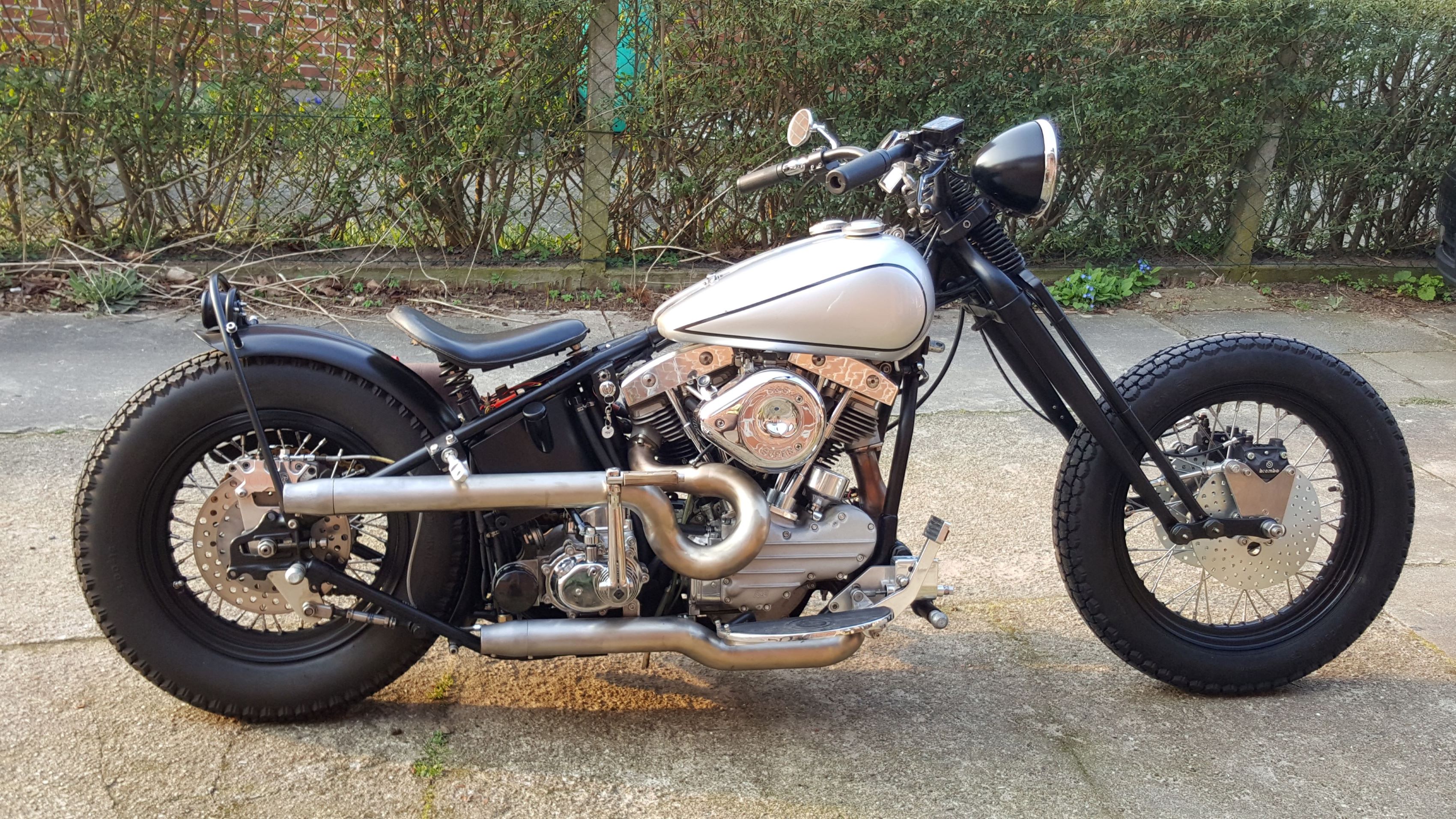

Es mußte was Neues her!
Inspiriert von einem Kumpel mit 93er Late Shovel S&S wollte ich jetzt eine Auspuffanlage mit mehr Volumen. Obwohl strömungstechnisch in der Theorie schon im Ansatz sch..., habe ich mich durch seine bei ihm gut funktionierende Abgasanlage inspirieren lassen und bin auf 2 3/8" umgestiegen. Damit war auf jeden Fall das Volumen größer.
Man erkennt im Foto schön das Anschlußstück und die Erweiterung auf 60,3mm. Schweißtechnisch immer noch das alte Gerät :(
War ein ganz schönes Geschnipsel, bis alle Teilstücke fertig waren und verschweißt werden konnten.
Erlaubt ist, was gefällt!
XTheo
Beiträge: 234
Wohnort: Kiel
Re: Auspuff - auf der Suche nach Drehmoment
Beitrag von XTheo »
In den gerade auslaufenden Teilen ist ein Siebrohr mit Dämmwolle eingeschraubt. Ich habe natürlich mit und ohne ausprobiert. Hintendran ist noch ein Reduzierstück als "Verschluß". Perfomance nicht zufriedenstellend, Optik gefiel mir sehr gut. Mal was Anderes ...
Auch hier sind die Abgasrohre vom Zylinderkopf bis zum Ende gleich lang! Das war mir immer wichtig wegen des gleichen Resonanzverhaltens.
Vergaser, Luftfilter, Zündanlage und Nockenwelle wurden nicht verändert. Nur deren Einstellungen.
Achso, die Schwingungen ab 3000 1/min sind geblieben. Ich habe sogar noch einmal den Antriebsstrang komplett gelöst, Motor und Getriebe nochmals geshimt und ausgerichtet, Primärantrieb durchgecheckt, superstabile neue Halterung von den Köpfen zum Rahmen gebaut, Kurbelwelle an den Wangen (ohne Zylinder) auf Rundlauf geprüft, neue Motorhaltebolzen gekauft und mit kontrollierten Drehmomenten angezogen. Leider keine Verbesserung.
Ich denke, an einem 100+ Kubikincher mit höheren Drehzahlen könnte sich die Anlage evtl. gut ausgehen. Oder für jene, denen Optik über alles geht, wäre das eine Option.
So bin ich erstmal herumgefahren und habe viel Zeit mit Einstellen verbracht, um das Ergebnis zu verbessern. Ihr wißt es bestimmt schon: kam nix Bahnbrechendes bei herum! :(
Natürlich wurde ich oft auf die alternative Krümmerführung angesprochen, die mit den dicken Bögen recht eindrucksvoll herüberkam. Das ist auch eine Art von Leistungsgewinn 8) .
Zwischendurch habe ich am Moped immer mal Teile ausgewechselt, um die Gespanntauglichkeit zu optimieren. Dazu zählen u.a. die selbst konstruierten und gefrästen Schwingen an der Gabel sowie das 19"-Vorderrad. Also, das Gesamtbild der Gurke wandelt sich im Laufe der Zeit etwas.
tbc
