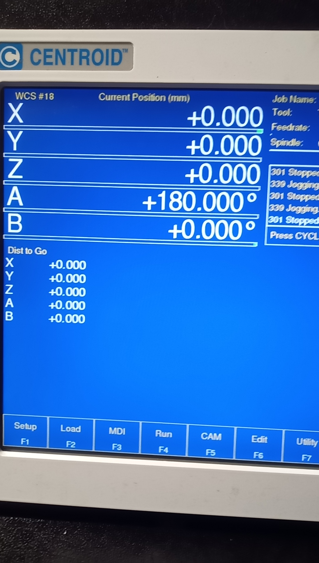

Das Gehäuse wird auf dem Bearbeitungszentrum aufgespannt und mittels Taster zunächst in den beiden Dreh- und Schwenkachsen ausgerichtet
Schritt 2:
nach Ausrichten der beiden Achsen A und B werden diese abgenullt (hier 180° in der Drehachse A und 0° in der Schwenkachse B)

Schritt 4:
die beiden Achsen X und Y werden nun abgenullt

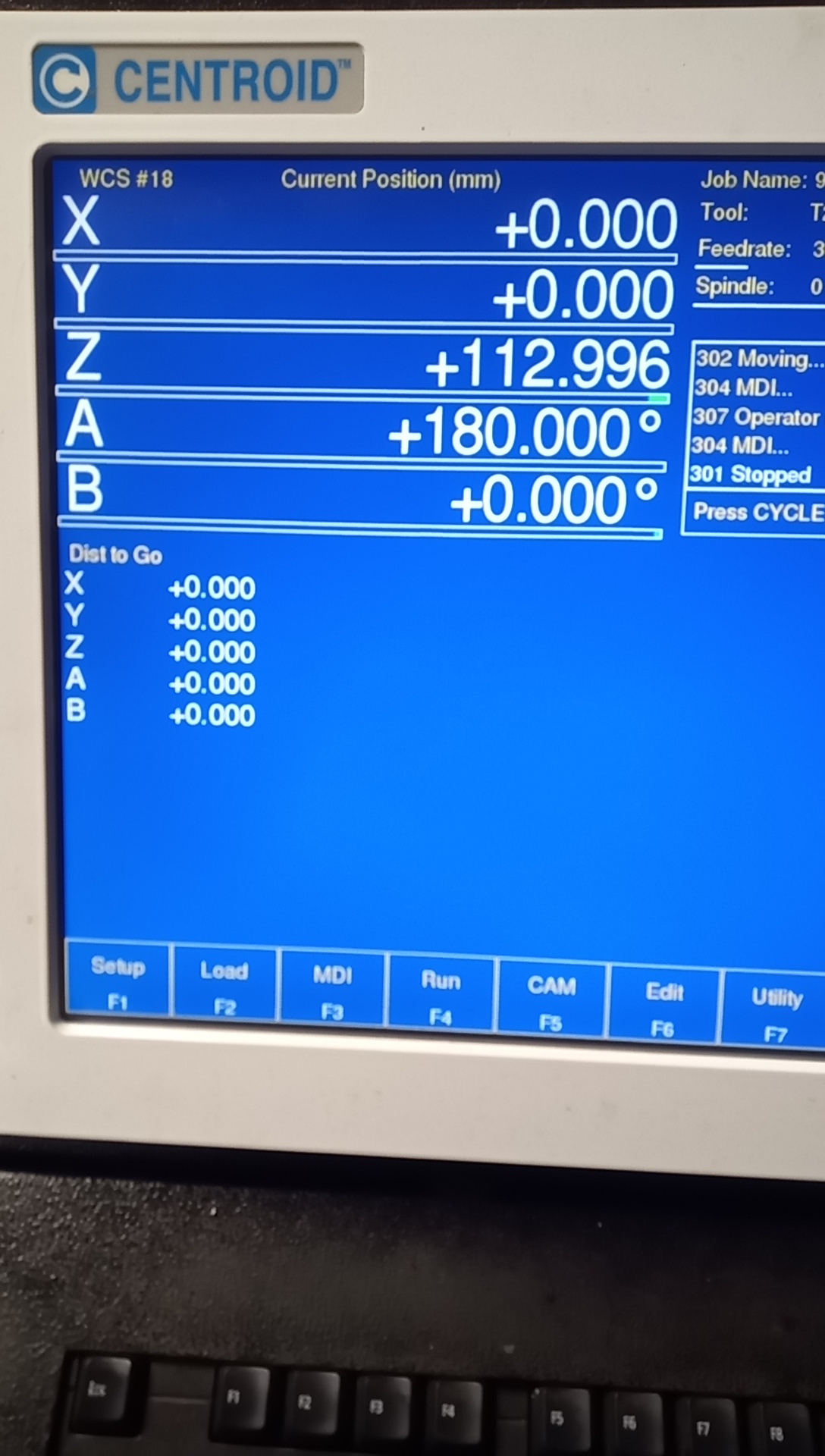

Schritt 5:

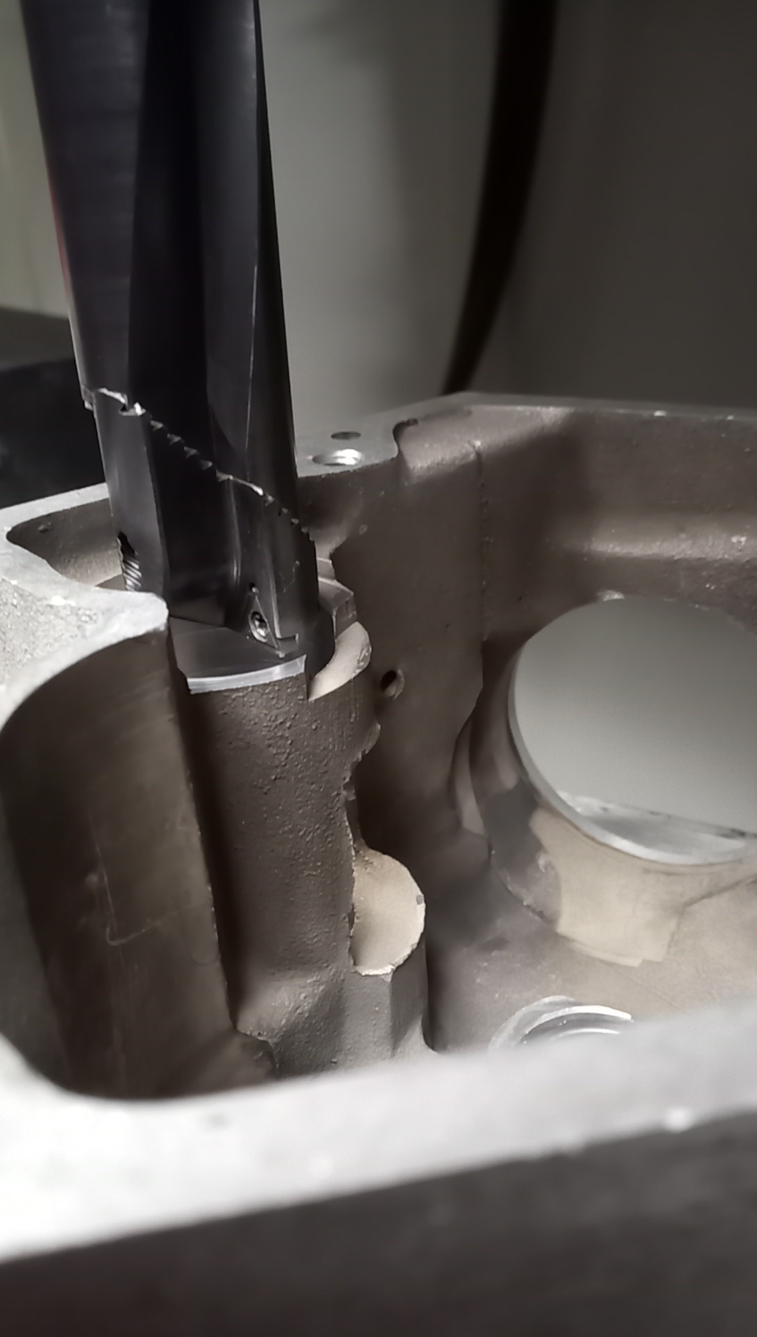

mit dem Bohrwerkzeug wird die obere Kante der Bohrung angefahren
Schritt 6:
Überraschung - die Z Achse wird auf Null gesetzt
Schritt 7:
das Bohrwerkzeug wird zugestellt und mithilfe eines Programmes auf die nötige Tiefe gefahren, um die Bohrung auszuspindeln

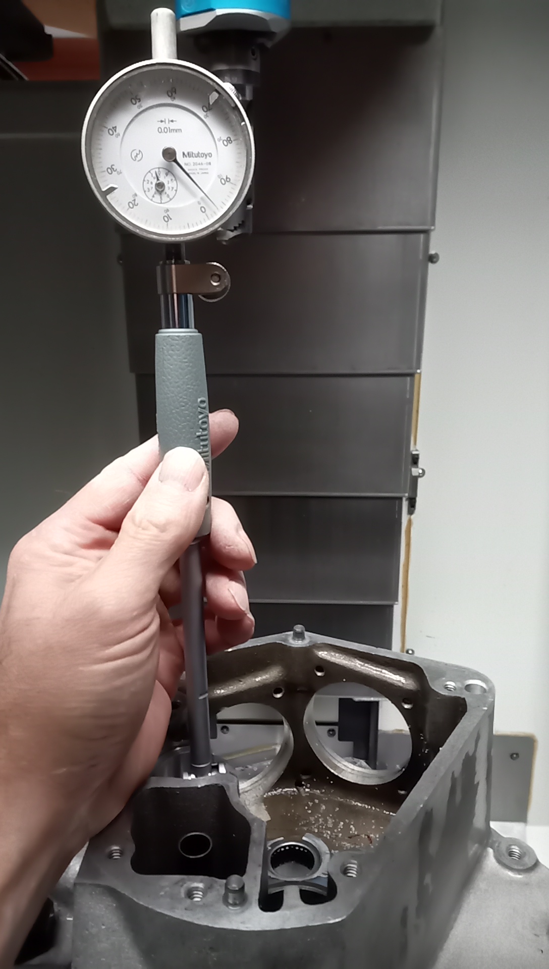

nach erfolgter Bearbeitung wird die Bohrung gemessen. Laufpassung 3/100mm. Paßt.
