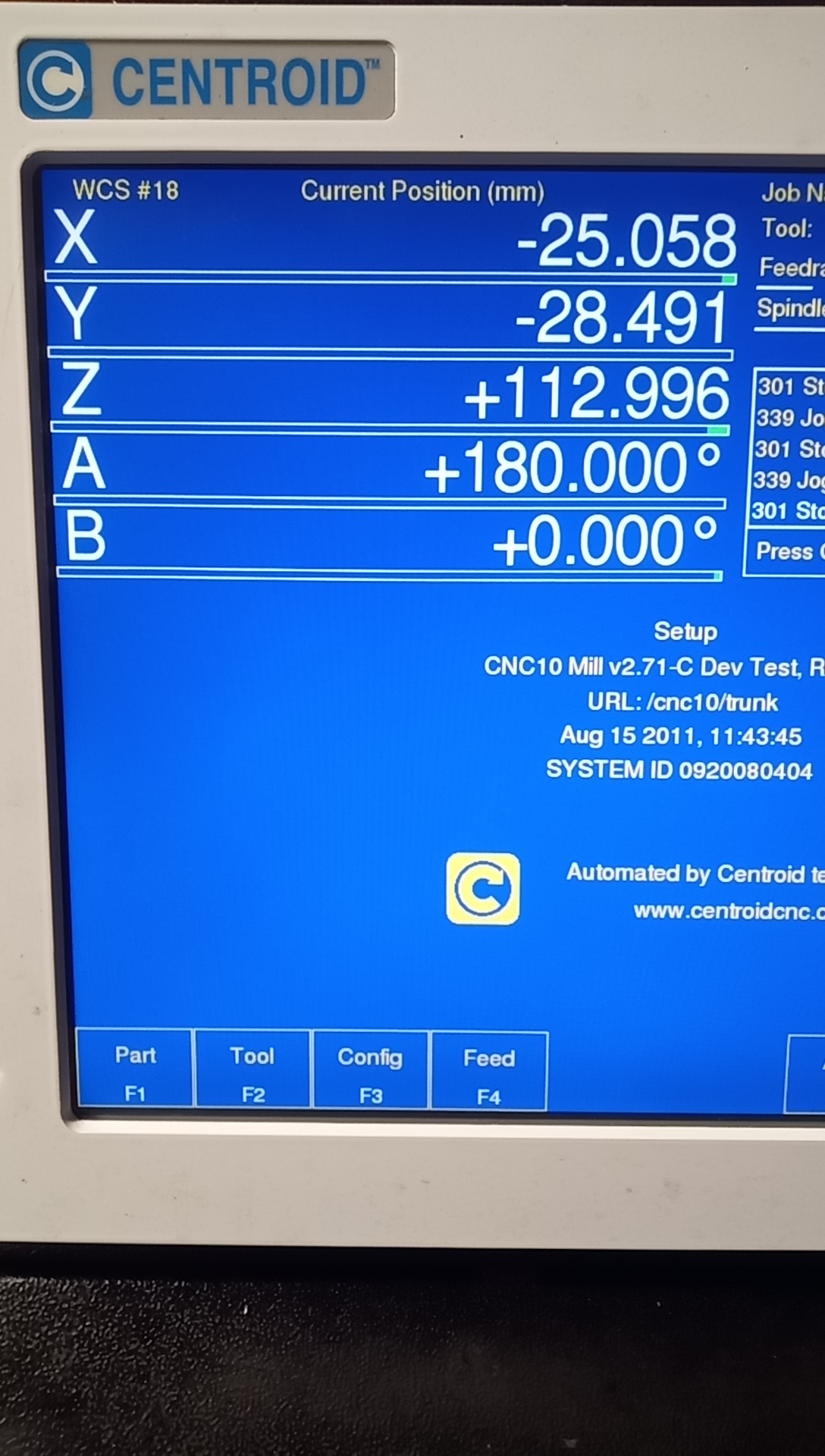

Schritt 1:
Das Gehäuse wird auf dem Bearbeitungszentrum aufgespannt und mittels Taster zunächst in den beiden Dreh- und Schwenkachsen ausgerichtet
Schritt 2:
nach Ausrichten der beiden Achsen A und B werden diese abgenullt (hier 180° in der Drehachse A und 0° in der Schwenkachse B)
Schritt 3:
das Zentrum der originalen Breather Bohrung wird abgetastet
Schritt 4:
die beiden Achsen X und Y werden nun abgenullt
Schritt 5:
mit dem Bohrwerkzeug wird die obere Kante der Bohrung angefahren
Schritt 6:
Überraschung - die Z Achse wird auf Null gesetzt
Schritt 7:
das Bohrwerkzeug wird zugestellt und mithilfe eines Programmes auf die nötige Tiefe gefahren, um die Bohrung auszuspindeln

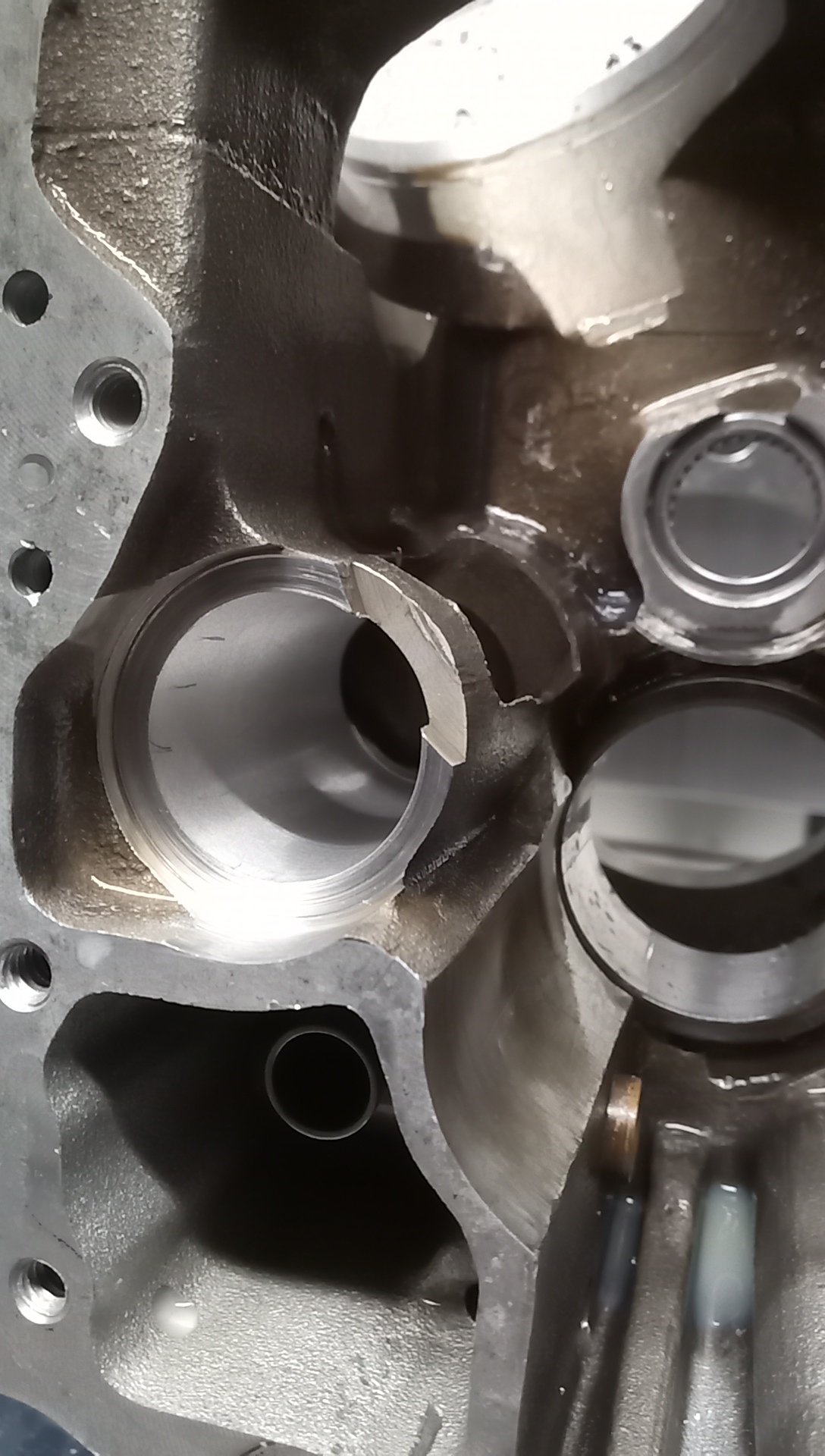

nach erfolgter Bearbeitung wird die Bohrung gemessen. Laufpassung 3/100mm. Paßt.
So sieht die fertig aufgespindelte Bohrung dann aus:
Lüfterrad einmal reinstecken und prüfen, ob auch alles richtig ist.
Schritt 9:
Freuen, weil alles ohne Komplikationen geklapp hat :D

das Prozedere macht was her, gut nachzuvollziehen.
Die Auswurfkammer hast Du aber nicht selbst erweitert,
oder wird da noch was geglättet (sieht nicht nach Deiner Arbeit aus)?
Bei frühen Gehäusen wurde das nachträglich per "Tech-Tip" von der Co. empfohlen;
der Größe nach muss das ja optimal "Saug-Blasen"..
"Schlaumeier-Modus":
Das S&S Reed Ventil gibt´s auch in Übergröße,
Dann macht´s der "Heinzelmann" so gut er kann
und Du könntest auf das Zwischen-Zahnrad verzichten.
Keine Bedenken, der NW Antrieb leidet nicht "ohne".

ok,
ich muss bei meinem Kommentar etwas zurückrudern;
durch das Aufbohren erweitert sich natürlich auch die Austrittsöffnung.
Der Grat entsteht ebenfalls durch das Werkzeug.
"Schlaumeier" aus..
Alex MTeK
Beiträge: 222
Re: Lüfterradkammer bearbeiten
Beitrag von Alex MTeK »
Hallo Roller,
zu Deinen Anmerkungen:
Die Austrittsöffnung ändert sich durch das Aufbohren wenig bis gar nicht, weil die beiden langen Kanten der Öffnung im wesentlichen zueinander parallel stehen und nach außen keinen nennenswerten Öffnungswinkel haben
Die Austrittsöffnung wird nicht weiter bearbeitet, weil:
- es ein Evo Gehäuse ist (was bereits eine entsprechend große Öffnung hat)
- das Lüfterventil längere Schlitze hat
- es kein getunter Motor werden wird, sondern nur eine einfache Instandsetzung
- der Kunde für eine Überarbeitung der Austrittsöffnung kein Geld ausgeben will
Ein S&S Reed Valve kommt nicht zum Einsatz, weil:
- es kostenmäßig deutlich teurer wäre
- S&S das Reed Valve nur für kopfentlüftete Motoren vorgesehen hat und der Kunde ausdrücklich nicht ausprobieren möchte, ob das in seinem fußentlüfteten Motor immer und überall funktioniert
Bedenken, daß der Nockenwellenantrieb bei Verwendung eines S&S Reed Valves ohne das "Zwischenzahnrad" leiden würde, hätte ich eh nicht, da es erstens nicht das erste Reed Valve wäre, was ich eingebaut habe und zweiten auch gar kein "Zwischenzahnrad" ist. Kurbelwelle und Nockenwelle haben ja eine vom Lüfterrad völlig unabhängige Lagerung . Das Breather Valve Zahnrad könnte man bestenfalls als Nebenantriebszahnrad bezeichnen. Für den Nockenwellenantrieb ist es technisch völlig bedeutungslos. Da sind wir uns schon einig.
Viele Grüße
Alex
