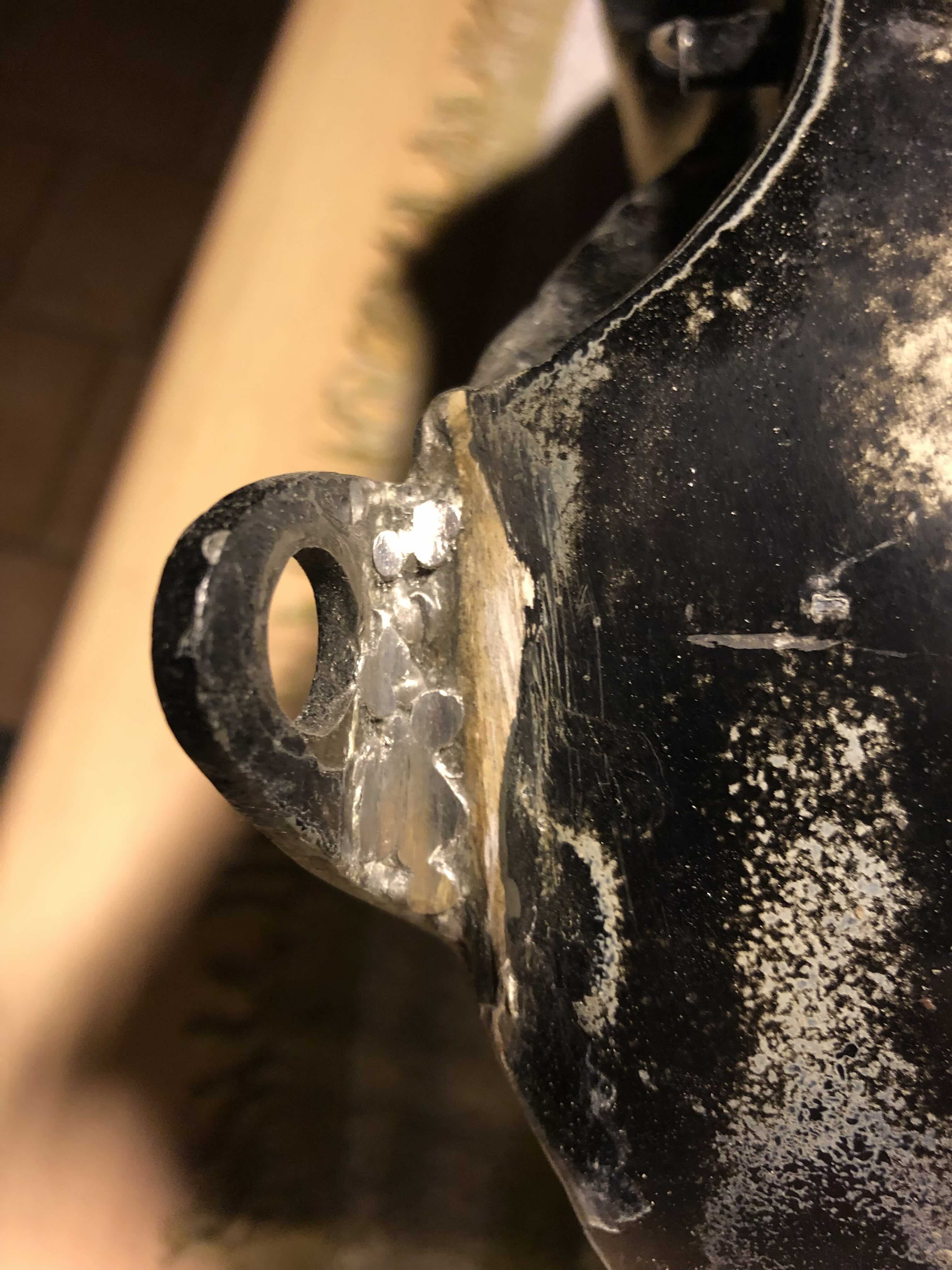

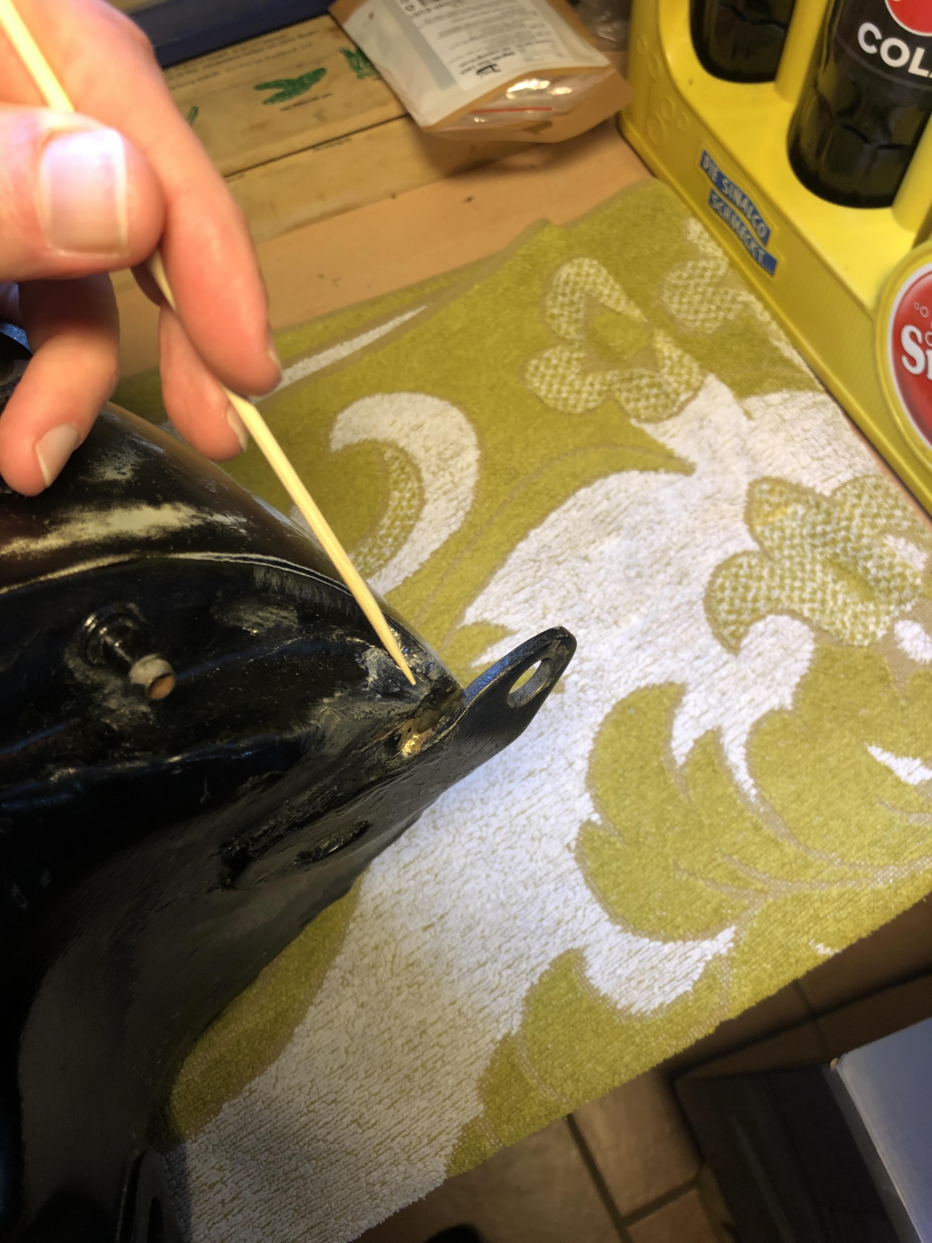

ich habe in der linken Tankhälfte einen Haarriss, und zwar an der oberen Rahmenhalterung.
Da dies der höchste Punkt im Tank ist läuft da nichts raus. Allerdings diffundieren da wohl doch soviel Benzingase durch, das der (angeblich) benzinfeste Lack sich aussen gelöst hat. Und zwar da wo man es nicht sieht - an der dem Rahmen zugewandten Seite des Tankes. Ist mir nur durch Zufall aufgefallen, weil ich da ran musste.
Ich hab jetzt schon hin und her überlegt wie ich das dicht bekomme. Da schwierige ist das es in diesem kleinen Spalt zwischen Tank und Tankhalterung undicht ist, wo kein gutes rankommen ist. Gute Erfahrungen bei der anderen Tankhälfte habe ich mit 2-K Epoxidharz von Petec gemacht - auch an der Halterung. Seit 2 Jahren dicht.
Nur ist dieses Flüssigmetall für den Spalt zu zähflüssig, das krieg ich da nicht rein. Habe schon an Dirko gedacht, bin mir da aber auch nicht sicher ob das so optimal ist.

der Spalt ist nicht der Haarriss. Der Haarriss sitzt in dem Hohlraum, also zwischen Rahmenhalterung welche leicht absteht und dem eigentlichen Tank.
Das mit dem Weichlöten wird wohl die beste Option sein. Ich will mal probieren ob´s irgendwie möglich ist das Lötzinn so zu verflüssigen das man es da reinlaufen lassen kann, so das es den Hohlraum inkl. Riss ausfüllt. So ähnlich wie beim Bleigießen ....

also die Option Weichlöten hat´s gebracht, mit einem kleinen Gasbrenner von Dremel.
Damit kann man punktgenau das Lötzinn verflüssigen, so dass es in den Spalt lief und diesen ausfüllte. Colateralschäden am Lack sind an diesen Stellen vernachlässigbar - das ist sowieso mal ein anderes Thema.
Die kommende Saison wird zeigen, ob das nun dicht ist. Bin aber guten Mutes
Danke für die Tipps
