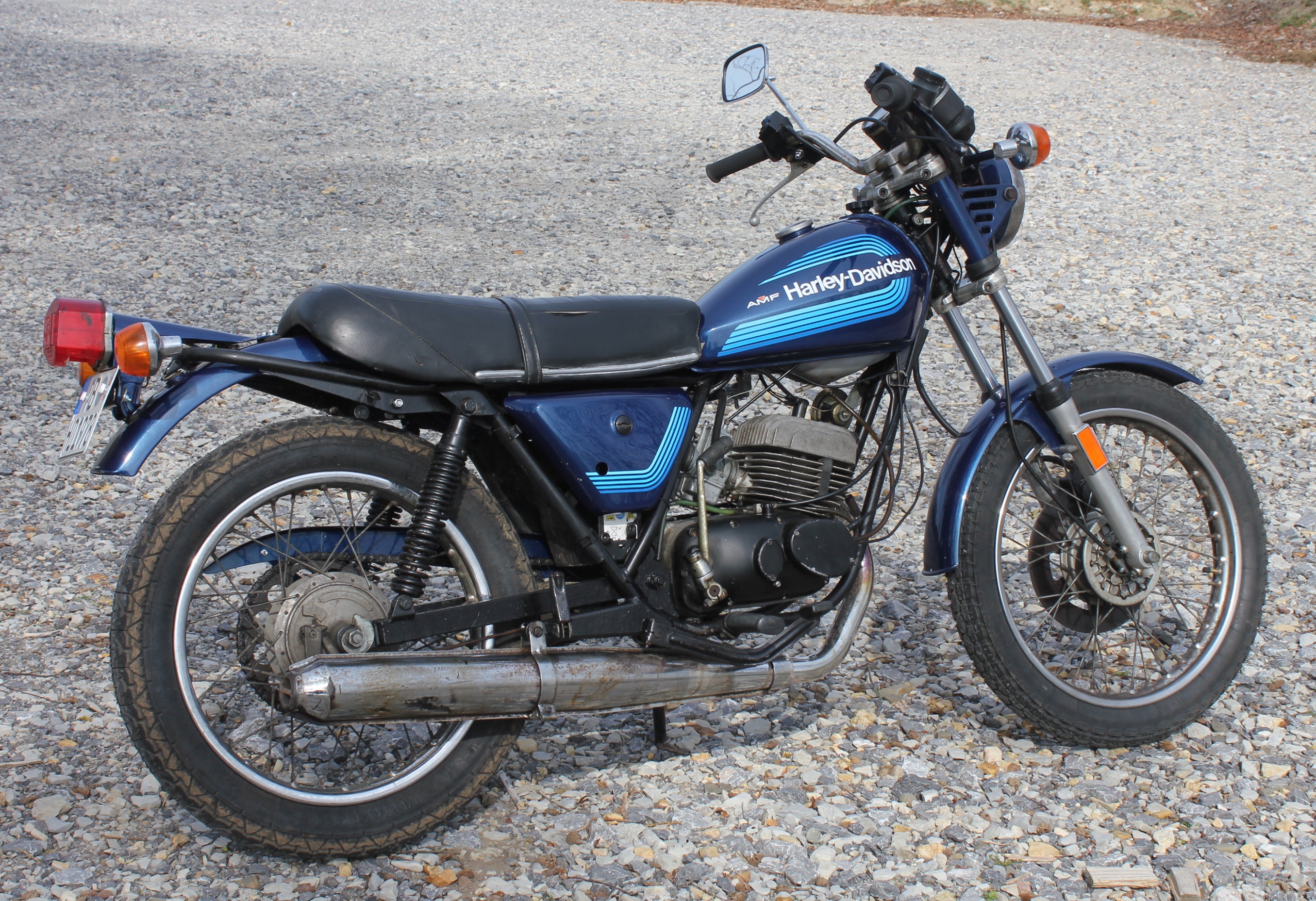

Mein Bruder hat sich vor kurzem eine 74er (erste Serie ) AMF HD Aermacchi SX 175 gekauft und aus dem hohen Norden bei Hamburg nach Niederbayern verschleppt. 2 Takt Old School Enduro. Leider verstecken sich noch ein paar der brachialen 17 Ponys und wollen noch nicht mitspielen. Aber die finden wir schon noch. Der Vorbesitzer ( auch Shoveltreiber ) war leider kein sehr begnadeter Schrauber. Die SX ist zwar komplett restauriert worden, aber nicht gerade fachmännisch Endmontiert.( nicht vom Vorbesitzer). Der Auspuff war nur mit einer Feder und ohne Dichtring montiert und daher undicht ( ziemlich laut das Teil ). Der Haltebolzen der Seitenständerfeder ist gleich beim 4 ten Startversuch abgebrochen ( war sehr dilettantisch angeschweißt ). Kupplung ging extrem schwer zu ziehen, Gaszug ebenfalls, Zweitakt Ölpumpe viel zu fett eingestellt...die kleine springt Super an ( auf ersten/zweiten Kick ) , Beleuchtung, Elektrik, Kupplung, Getriebe, Trommelbremsen funzen bestens. Läuft auch gut, nur im 5 ten Gang kommt sie noch nicht auf Touren, bzw fällt dann in der Geschwindigkeit ab. In den unteren 4 Gängen dreht sie schön aus ( 7500 rpm ). Jetzt wird erst mal die Ölpumpe eingestellt, dann der Dellorto Vergaser richtig bedüst und der DB Killer ersetzt. Der wurde wohl mal gekürzt. Und die Lima/ Zündung evtl. durch eine Power Dynamo ersetzt. Kupplungs und Gaszug hab ich schon in Ordnung gebracht. Hat hier schon mal einer an ner 2 Takt Aermacchi geschraubt ? (125, 175, 250 ccm)

Heute muß ich den Auspuff aufflexen und dann wieder zuschweißen und verschleifen, da wir ein großes, loses Teil im inneren festgestellt haben, welches aber durch schütteln nicht entfernt werden kann. Das könnte schon die Erklärung für die fehlende Leistung sein. Und natürlich die falsch eingestellte 2 Takt Ölpumpe. Die lief geschätzt mit 1:20 oder 1:30 anstatt der vorgegebenen 1:50 Zweitaktöl. Zündung haben wir überprüft, war Korrekt eingestellt.

So gestern den Auspuff geöffnet, dicken Kupferdichtring entfernt, Auspuff wieder zugeschweißt und verschliffen. Dann mit Gasbrenner von hinten ausgebrannt, war ziemlich zugesetzt mit Ölkohle. ( Kein Wunder bei soviel 2Taktöl, mit falsch eingestellter Ölpumpe ) , neuen Benzinhahn eingebaut ( von der Shovel paßt perfekt ) da der orginale einfach nicht dicht wurde. Vergaser größer bedüst: 115er Hauptdüse statt der verbauten105er und Vergaser eingestellt. NGK Iridium Kerze eingebaut. So nun läuft der kleine Teufel perfekt. Dreht in jedem Gang voll aus bis 7500 rpm. Auch im 5ten. Fast schon giftig. Kerzenbild jetzt schön Rehbraun. Einzig das Ausrücklager vom Kupplungskorb ( Buchse ) muß noch neu, das macht ab und an Geräusche. Aber jetzt läuft sie richtig gut. Macht echt Spaß, die kleine Krawallbüchse.

habe da mal meine kleine 125er hochgeladen. Suche dafür Kontakte wegen Ersatzteilen am Motor. Anfangs lief die Kiste nach langer Standzeit mäßig, jetzt garnicht mehr. Zündfunke da, Vergaser ok, vermutlich keine Kompression im Motor. Kennt jemand Bezugsquellen?

Übrigens: Mit ein paar Handgriffen werden der vordere Fender und der Ausfuff getauscht, aus der 125 SST wird eine 125 SSX.
