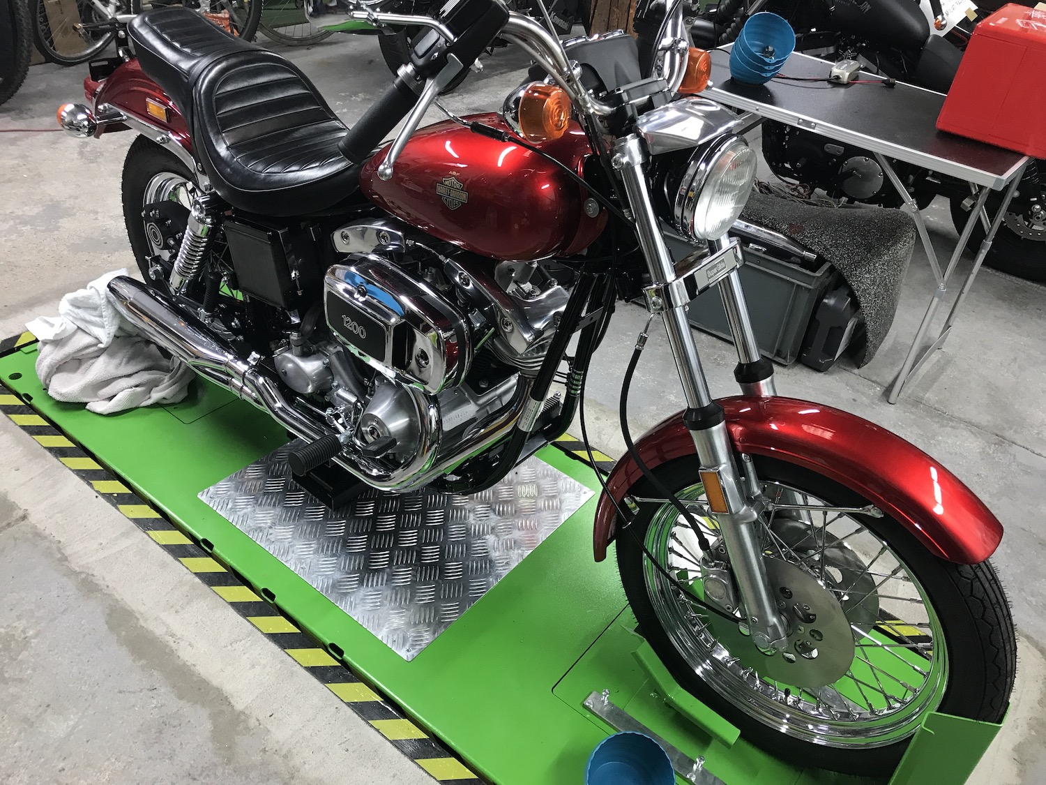

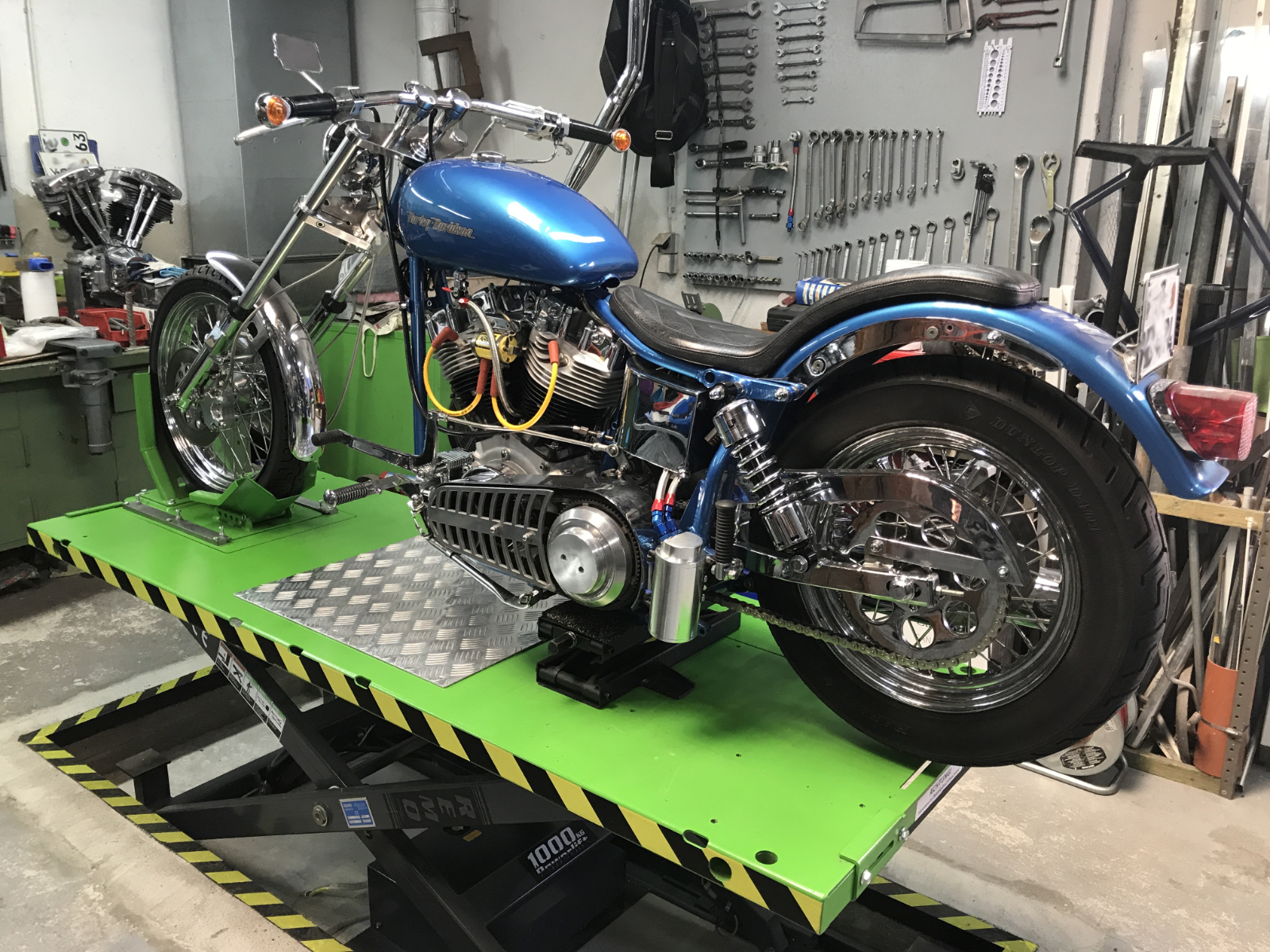

mein Rat, nimm einmal ordentlich Geld ind die Hand und kauf dir was vernünfitiges. Dies ist eine Remo, schafft eine Tonne und ist serienmäßig sogar lang genug für meine Karre, die wirklich lang ist.

Re: Hebebühne Vergleich
Genau deswegen ist meine auch im Boden versenkt. Weitere Vorteil, wenn man die Bühne nicht braucht, kann man prima ein Moped darauf parken.liekoer hat geschrieben: 25.02.2024, 19:36 Auch so, bei tiefen (Starr) Rahmen muss man die Rampe ggf. verlängern, ggf. ein Brett unterlegen.

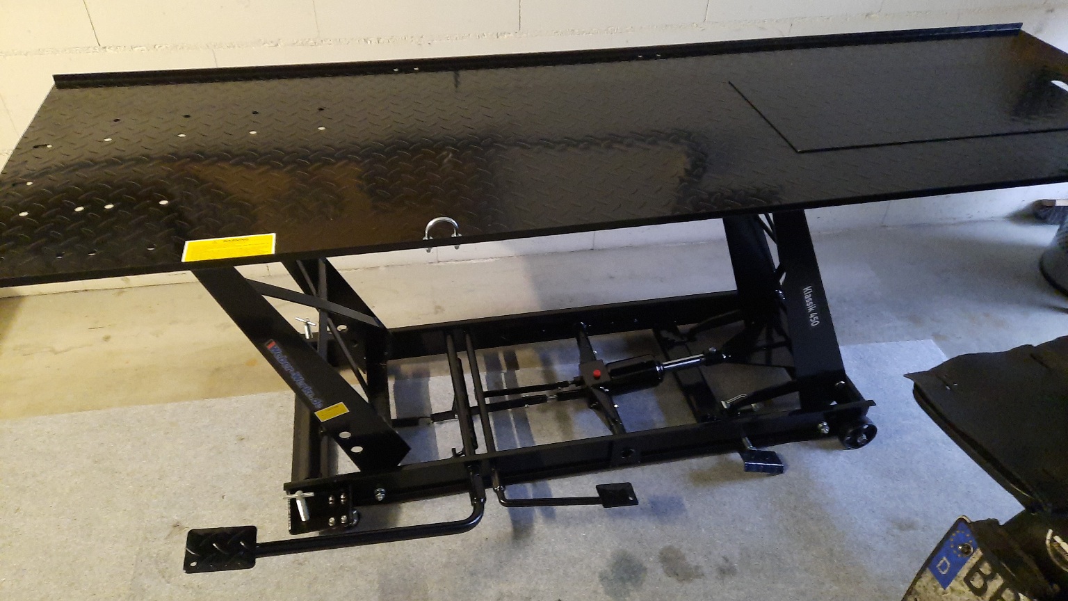

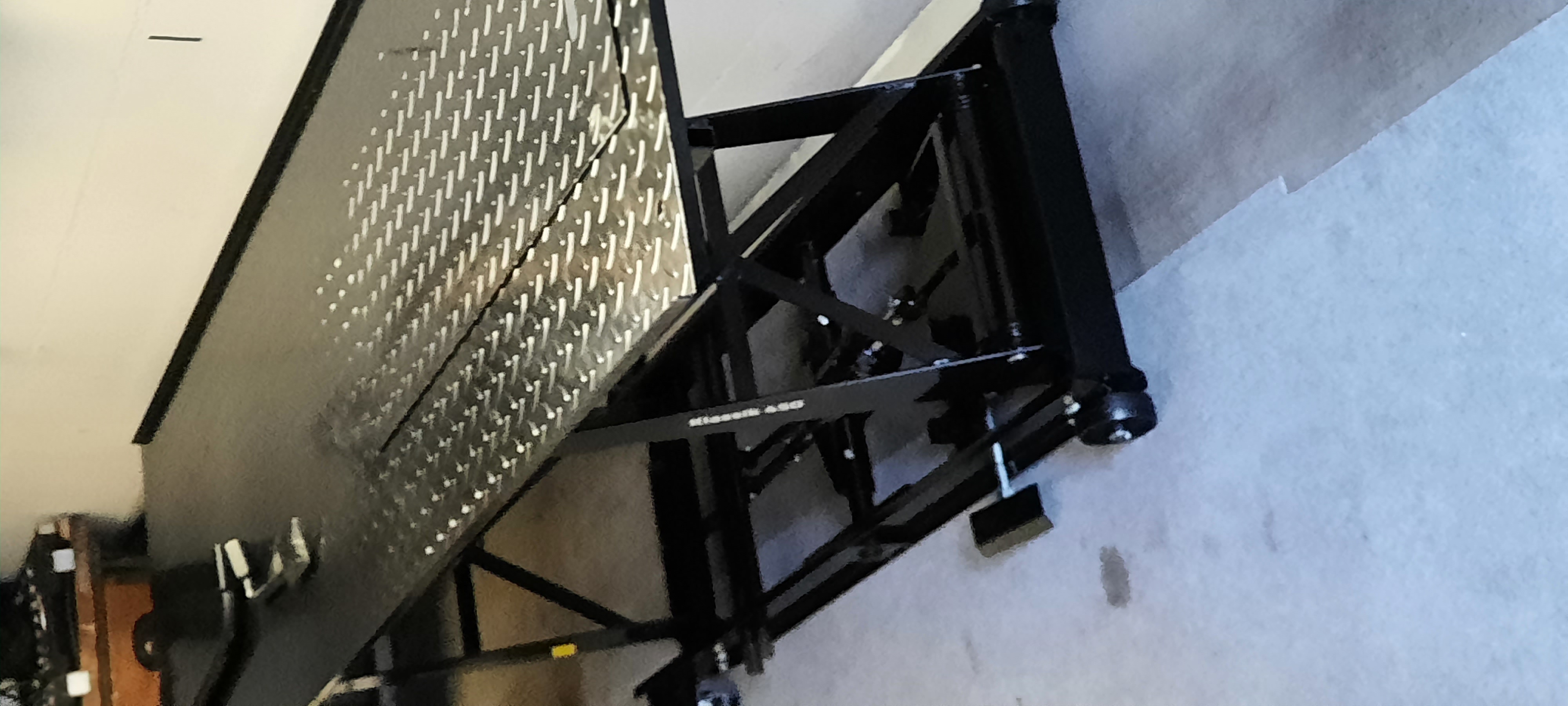

generell mal vielen Dank für die Tips und Statements... da ich mir im winter ein komplett neues frontend gegönnt habe musste ich eben bei der bühne Abstriche machen... geworden ist es die vom Weber...
wurde heut schon blitzgeliefert.. und sieht ganz gut aus...
Lutz.. nich immer so negativ
Wobei Jens def. Luxus pur hat.. und es sei dir gegönnt !!!!
