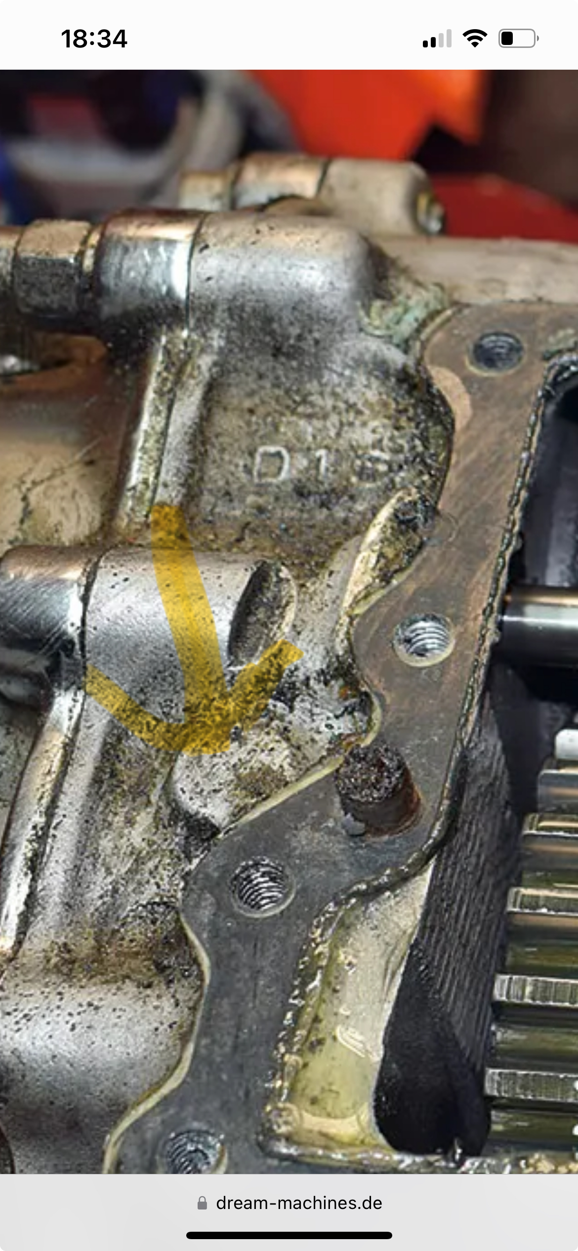

Gewindegröße Entlüftungsschraube

fürs Getriebegehäuse...
Weis das jemand?
Muss wohl irgendwas spezielles sein..
Danke und Gruß
Uwe

warscheinlich meinst du ein ratchet top ??
die hat genau da gleiche gewinde wie die anderen auch :lol:

nein....die nicht.
ich meine die auf dem Bild markierte...
Bild[/img]

Es ist ein 5/16-32 Gewinde.
Falls es mal jemand wissen muss.

knuckuwe hat geschrieben:Es ist ein 5/16-32 Gewinde.
wollt ich Dir grad schreiben...

Hi. Mein Getriebe hat wie es aussieht da gar keine Schraube. Gab es das bei manchen baujahren?
So siehts bei mir aus.
Beiträge: 2095
Re: Gewindegröße Entlüftungsschraube
dann würde ich eine Schraube ersetzen durch https://www.kraftradteile.com/Entlueftu ... e-BT-56-79
