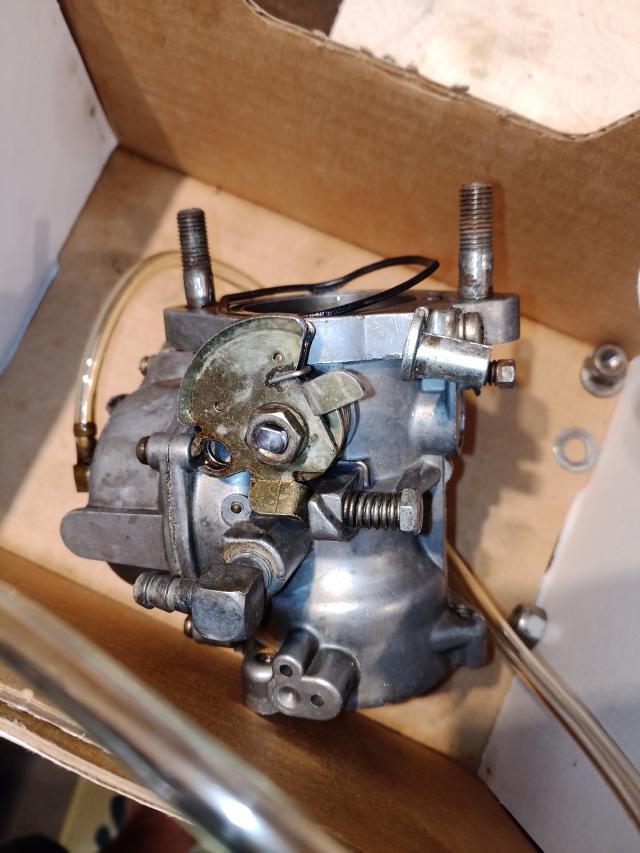

Und kann mir jemand sagen, welcher Vergaser das ist?
Folgende Schriftzüge habe ich gefunden
Harley Davidson
Japan
DF24
860D oder 86OD
Denke mal hier sollte mindestens ein neues Servicekit her.
Danke
EMu

So,
welcher Vergaser ist das nun.
Wie oben schon erwähnt,
Harley Davidson, Japan, DF24 , 860D
Laut Handbuch müsste es der Bendix Typ 16P12 sein, zumindest dem Baujahr nach.
Vielleicht kann jemand anhand der Bildern sagen, welcher das ist. Google spuckt da nicht all zu viel aus.
1975 E-Glide 1200 FLH
Beiträge: 4615
Re: Auspuff und Ölverlust
das ist ein Keihin Drosselklappenvergaser (Butterfly).
Schrecksenmeister
Beitrag von Schrecksenmeister »
@Gerry,
herzlichen Dank, dann weiß ich ja, welches Servicekit ich brauche.
